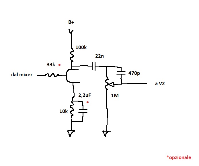

cmq tornando al triodo in più il primo tentativo sarà come segue:
dal mixer V1-V2 si va al triodo, polarizzato 100k/10k, esce con 22n verso un pot da 1M(con brite da 470p) e infine si va su V2 (dove prima andava il mixer)
il pot se avrà senso nell'utilizzo lo lascio altrimenti metto due res fisse.
questo canale in più sarà bypassabile con un relè o con una soluzione basata su opto LH1512 che voglio provare.
nello schema ho indicato l'uscita su V2 ma in realtà sulla super tremolo che ha 4 pre sarebbe V3

Oppure, potresti metterlo tra uno dei due triodi di V1 e la res da 470k che fa da mixer lasciando su quel canale uno stadio in più fisso e commutando i due canali all'ingresso via Footswitch, a meno che tu non lo voglia mettere subito prima dell'ingresso di V2 per avere anche la possibilità di parallelare gli ingressi di V1

si in effetti vorrei lasciare l'ampli il più vicino possibile all'originale quando non inserito il nuovo stadio..
quindi si ...possibilità di jumperare i canali e/o di usarli entrambi con due chitarre (forse non tutti sanno che si può...)
e cosa fondamentale il boost ce l'hai sia sul primo che sul secondo canale.
per la cronaca ho cablato canale normal + tremolo su V1 e canale brigth + stadio aggiuntivo su V2

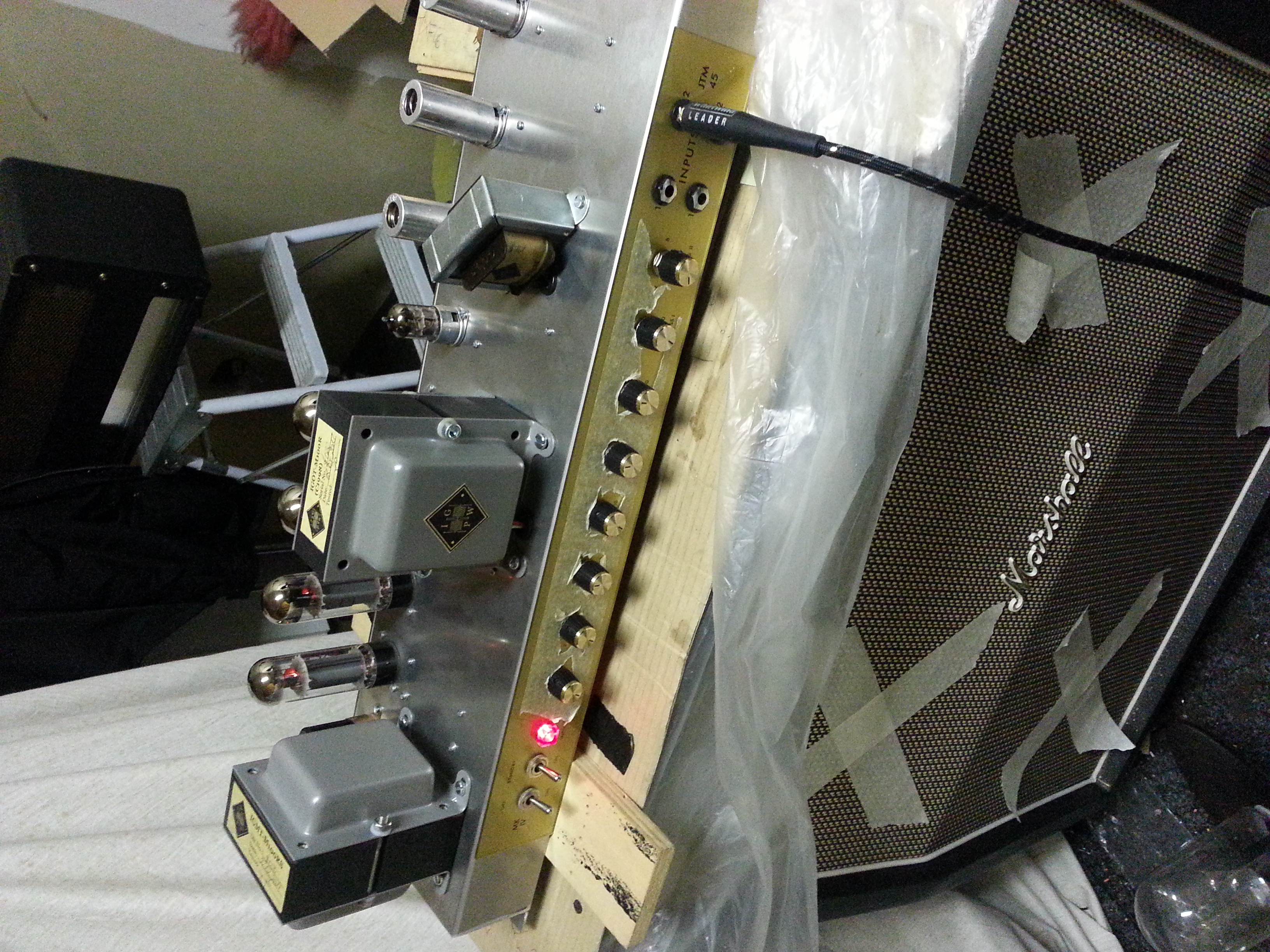

Ho fatto vagire la bestia :ok_1:
A parte due problemi va una favola. ..
1) cavi primario tu invertiti (colori messi a caso da Ingo)
2) potenziometri push pull che hanno un buco iniziale non tollerabile ... lo sapevo ho voluto ritentare

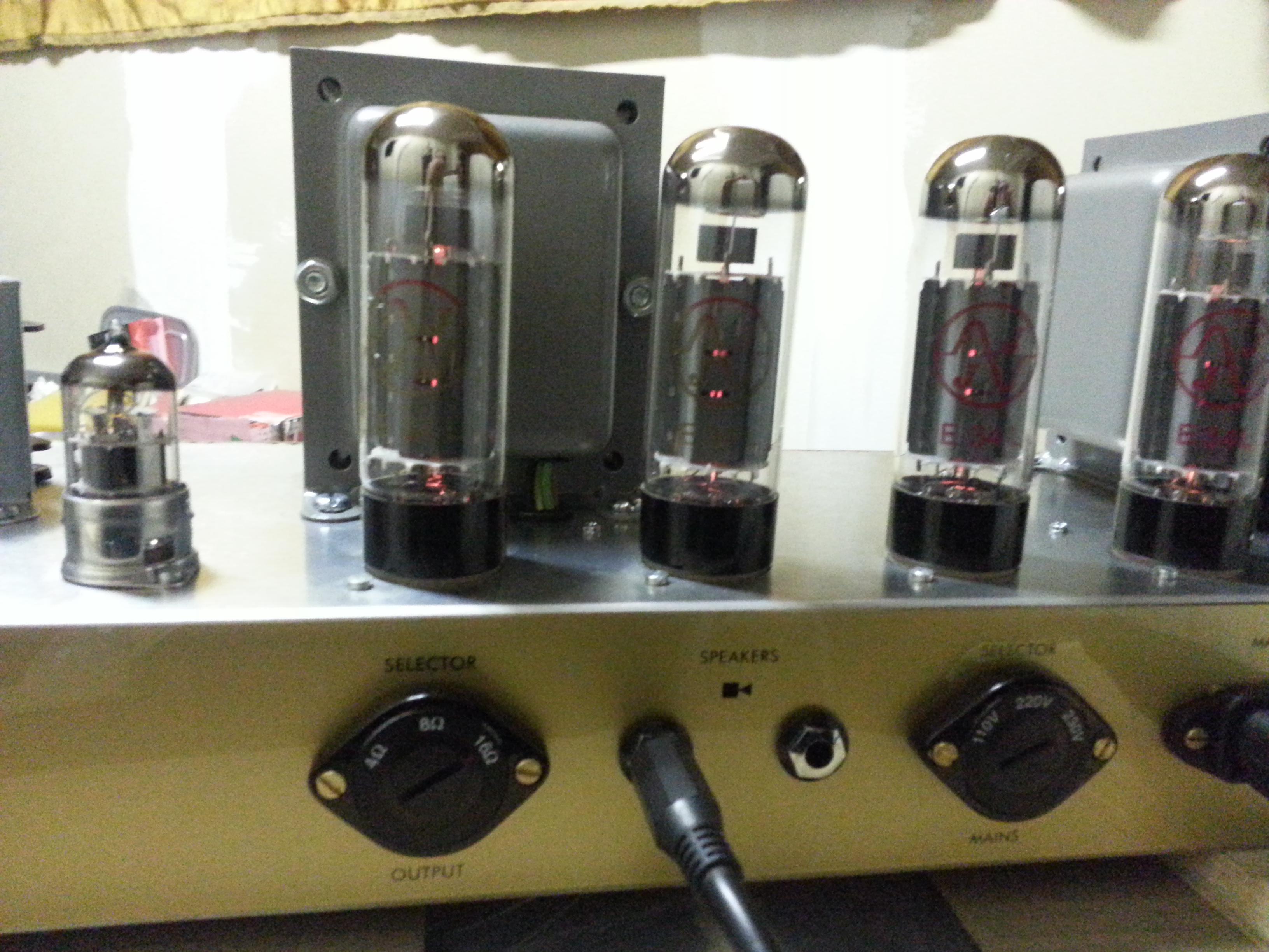

Altro episodio:
Sistemo il primario del tu.
Riattacco il nfb.
Accendo suono e dopo un paio di strimpellate forti V5V6 scaldano..rumore..fusibile ht muore.
Bestemmio in aramaico
Controllo TUTTO
Cambio fusibile
Riappiccio
Stessa cosa
Bestemmio in sumero
Ricontrollo TUTTO
Cambio fusibile
Riappiccio
funziona bene
Sta di fatto che V5V6 hanno preso una bella cotta infatti le scritte si sono sbiadite
Ora le cose sono due:

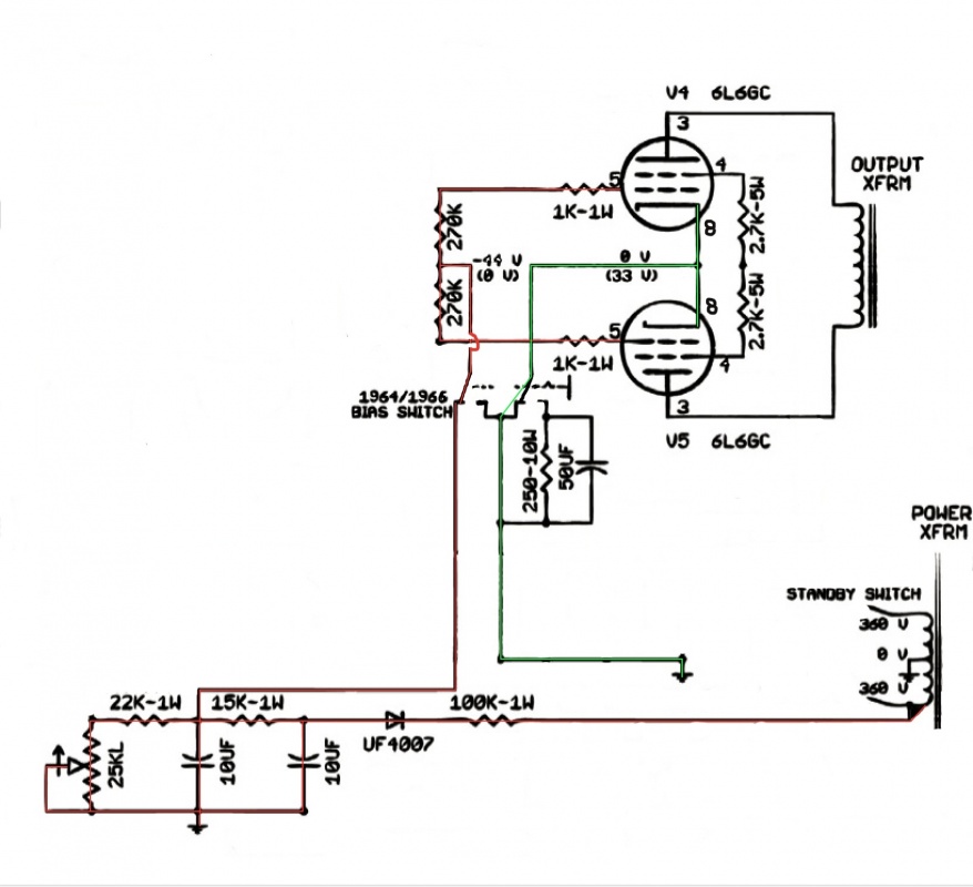

O il trim del bias di V5V6 è farlocco (nb: c'è ne sono due uno per coppia)
O le e34l non reggono anodiche di 490vdc circa essendo questa la seconda volta che mi capita su due volte che le ho prese. . La prima fu più semplice si ruppe una cambio e via.. ora invece sta funzionando ma ho il presentimento che da un momento all'altro. .. :surpr:

Riguardo le valvole, oltre al circuito bias separato hai forse anche un PPIMV (un LarMar) ?
Potresti postare uno schizzo di come hai implementato la/le cosa/e ?

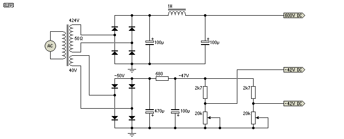

Per il bias sarebbe preferibile arrangiare il circuito tipo questi
così eviti la possibilità che un pot con contatto del cursore difettoso faccia mancare la tensione di bias
EDIT: Su di un altro forum mi hanno mazziato perchè questi due schemi danno la possibilità, ad un operatore disattento, di
azzerare la tensione di Bias con le immaginabili conseguenze
ed avendo a mente la legge di Murphy non posso che dar loro ragione :surpr:

Sì kagliostro i trim sono collegati così ci mancherebbe altro...
Ho messo il trim come probabile causa xche l'unica cosa toccata tra un fusibile e l'altro è il bias che ho risistemare e ricontrollato...

di seguito un paio di foto, anche di come si sono sbiadite le scritte di due finali che si sono arroventate :(
