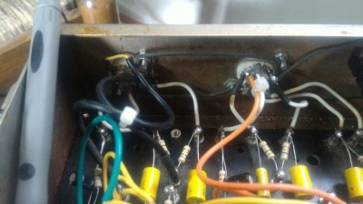

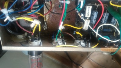

Messaggio da nicale19 » 05/03/2018, 13:54
Salve,
Approfitto di qst 3d già aperto.
Dopo anni ho ripreso la costruzione di questo amp
Dopo aver montato ttt e collegati, esce il suono ma in maniera sporca e a volume basso.
M sono reso conto che una 6v6 non funziona, ma in ogni caso c'è qualcosa che nn va.
Nell immagine ho segnato uno dei due capi (che va poi ad una finale, pin 6 v4, che non ha voltaggio. 0.
Vorrei capire a questo punto dove andare a parare.. Con consigli? L'altro capo (pin 6v3) riceve invece un voltaggio abbastanza regolare (sopra i 200v )
Suggerimenti??
Grazie.. Mille..

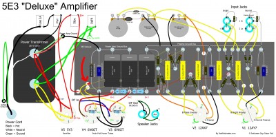

Messaggi: 777
Re: fender 5e3 CLONE gracchieggia
Messaggio da alexradium » 05/03/2018, 15:36
se il tuo ampli è come in figura,no,non devi avere 200V su quel pin,altrimenti addio valvola...
deve essere zero volt sul pin 5.
probabilmente i 200v escono dalla phase inverter,togli le valvole finali e ricontrolla tutte le tensioni a vuoto e riportale qui

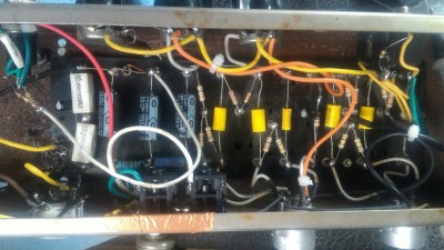

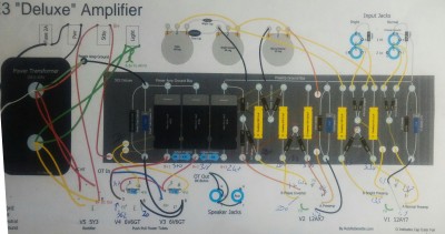

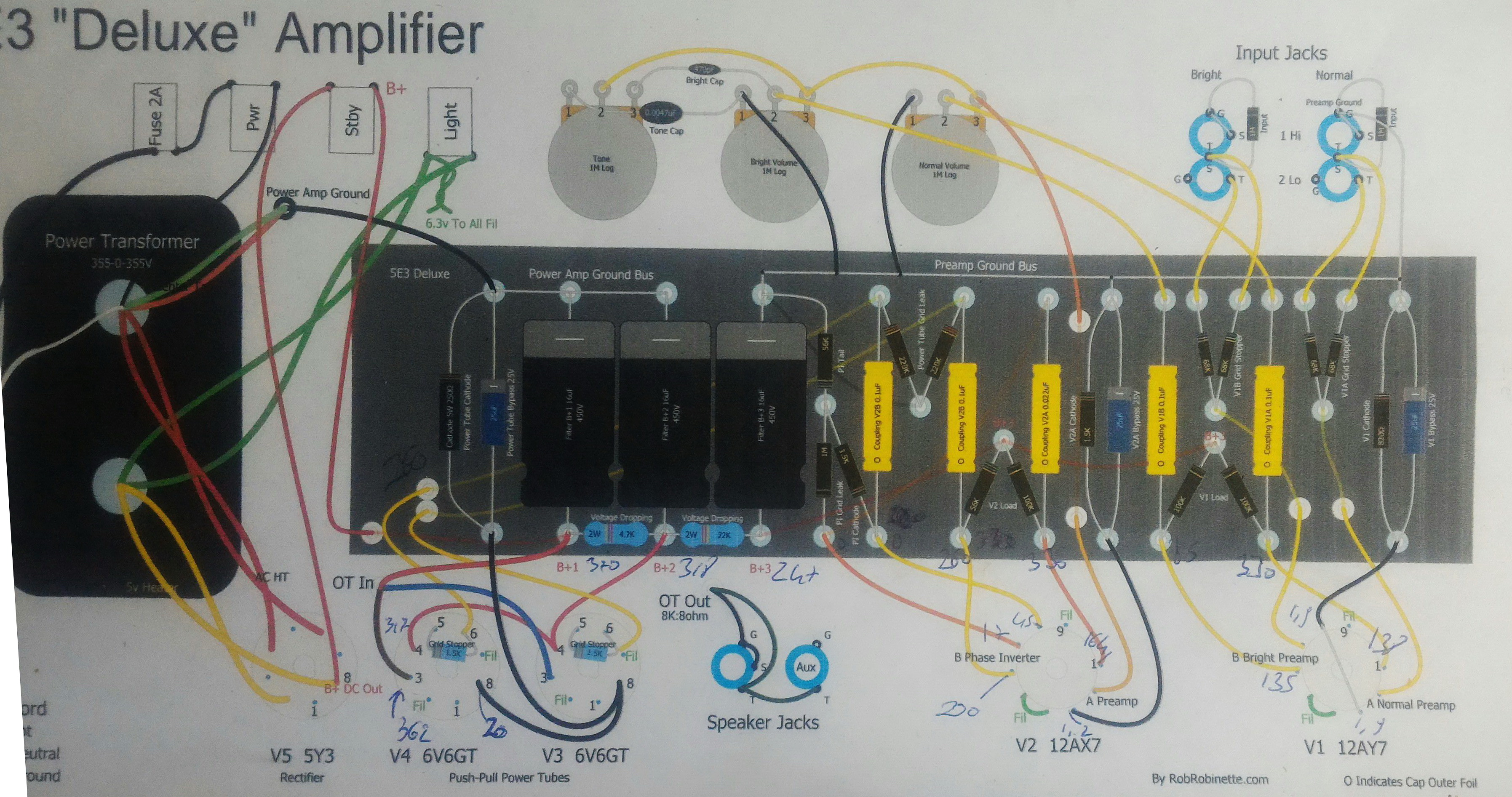

nicale19
Messaggi: 273
Iscritto il: 17/09/2006, 15:59
Messaggio da nicale19 » 05/03/2018, 17:25
Il sotto ormai è montato.. Purtroppo m rendo conto che così nn è molto utile..
Ho allegato immagine su cui ho riportato valori voltaggi..
Staccando le valvole..anche quelle del pre.. Sn superiori..
POST ACCORPATO:
Voltaggi
