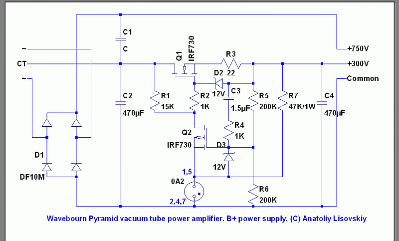

Ho trovato in archivio questo (una cosa del 2009)
E qui usano due IRF730

Messaggio da robi » 20/05/2023, 0:12
Kagliostro ha scritto:
19/05/2023, 23:42
Secondo me all'epoca Anatoly usava proprio le GU-50, e le tensioni che vedo me lo fanno pensare.
Messaggi: 10019
Re: Gyrator, questo sconosciuto
Messaggio da Kagliostro » 20/05/2023, 0:47
Ne sono più che certo, è stato il mio primo riferimento e fonte di notizie sulle GU50
Pare un derivato dal sistema Philips di cui parliamo nell'altro thread
