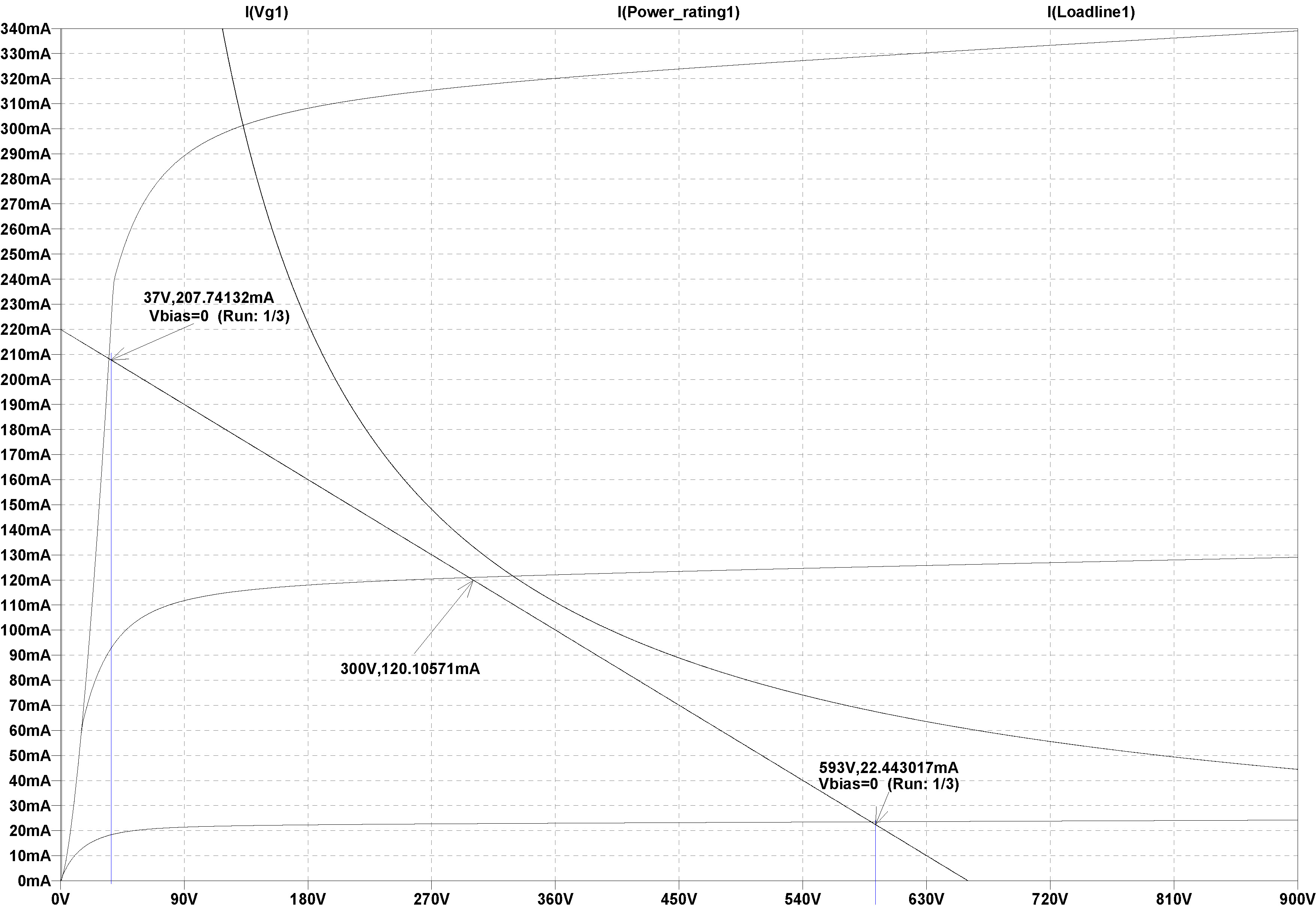

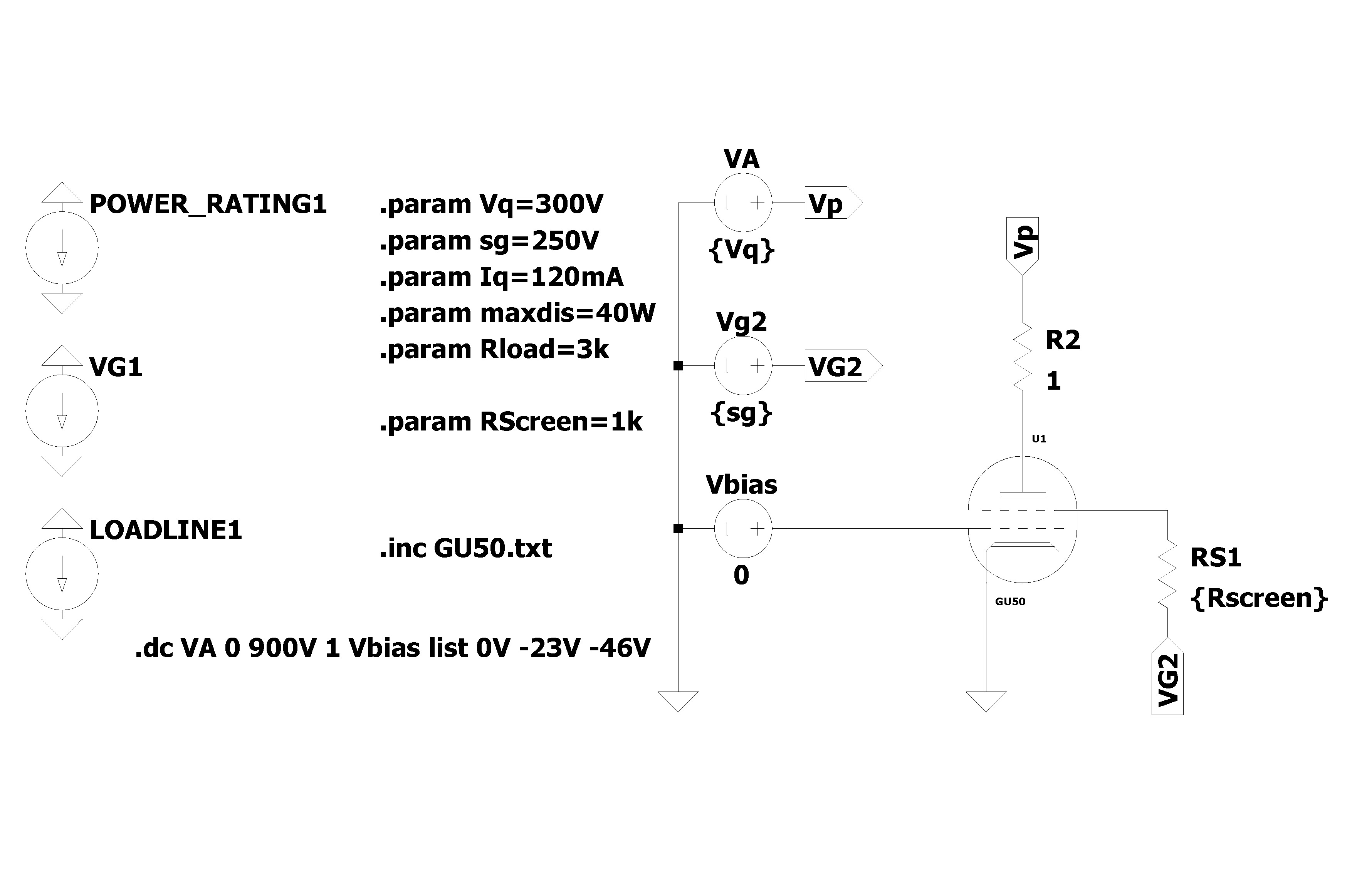

E infine questa che si avvicina molto al riferimento da cui parte Franco:
Quì sarebbe interessante "VEDERE" ( con un tracciacurve, magari. Con Ltspice non credo sia possibile farlo ) se fornendo una tensione di tipo +15V sulla G3, quanto si "raddrizza" la pendenza del ginocchio.

Ciao, ho postato le curve delle GU50 al variare della tensione di g3 sul forum. Ltspice non simula questo aspetto.

Un commento su quelle rette di carico: personalmente abbasserei le tensioni su g2 in tutte le condizioni: aumento il guadagno dello stadio finale senza perdere potenza.

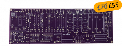

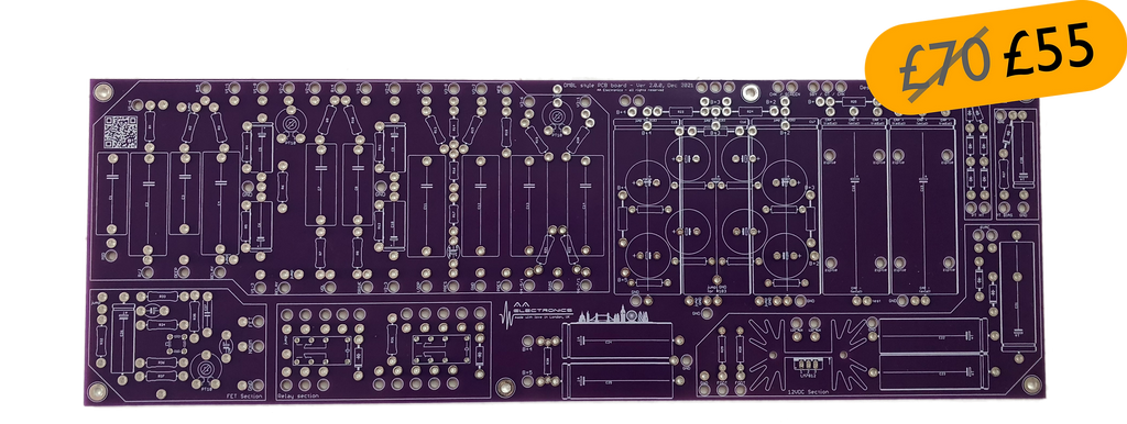

Non so se può andare bene per questo progetto, ma posto la foto:
#102, #124, #183, 2nd gen and 3rd gen models:
Apro un thread apposito per il sito / venditore: viewtopic.php?f=39&t=11340&p=126302#p126302

Può essere uno spunto per svilupparne il layout, considerando parte della board del preamp (tranne la parte a destra) e parte della board dell'alimentazione. Eliminerei la parte a fet.

Visti i pochi stadi si può ragionare anche su una classica eyelets o terminal tipo:
https://www.tube-town.net/ttstore/terminal-2-x-30.html
E' abbastanza veloce buttare giù un layout dopotutto
Mi sta venendo voglia di fare un ampli con un preamp di questo tipo... :face_green:

Il Layout lo disegnerò a torrette o eyelet
