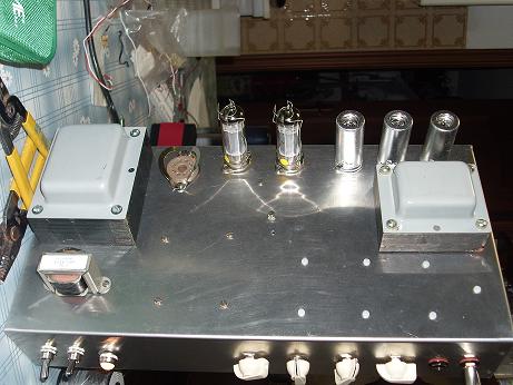

Re:Lightning Jaxx due post uniti...
non ho ancora avuto tempo di togliere il cap sul bias, ma devo dire che a me risulta acidissimo con i pedalini tutti, anche un fuzz face che ho fatto con gli ac187..
non solo, ho due chitarre, una è una rg550 del 92 l'altra una strato fatta da me che monta single e humbucker.
lo fa anche con l'humbucker, con entrambe le chitarre.
ragionando, se si toglie il cap sul volume/gain che bypassa gli alti non lo fa più, allora, può essere secondo me che tenendo il pulito quindi il gain basso e master alto amplifichi eccessivamente gli alti anche se all'orecchio non sembra...mentre invece questo viene confermato mettendo dentro un distorsore..
probabilmente ho detto cavolate.. ma non saprei dove aggrapparmi..
ci sono tanti altri ampli che suonano di brutto e non hanno il feedback, il dc30 matchless, gli staramp, i badcat ecc ecc..
anche se, grazie ai consigli datomi, inserendo il feedback la situazione tendenzialmente migliora ritengo, e molto probabilmente sbaglio, che questo più che altro sia una scappatoia, cioè si risolve a grandi linee il problema girandoci in torno.questo non vuole e non è per nulla per sminuire ciò che mi avete detto, e vi ringrazio ancora, ma è solo per dire che ci sarà un qualcosina di stramaledetto che ci sfugge.
andando per ragionamento, un suono così secco, ma solo con l'inserimento di pedali a cosa potrebbe essere dovuto? a troppi alti?
anche se gioko con l'equalizzaziuone il suono non cambia..
quindi potrebbe essere prima il problema, prima del tonestack intendo.
Non so se dico una ca---ta, ma provare a cambiare le valvole del pre? Io uso EH e il suono é equilibrato.
La cassa é altrettanto importante, l'ho attaccato a una 2x12 mesa boogie e suonava da schifo, su una 1960 eccezionalmente e sulla mia 2x12 con eminence - jensen suona piacevolmente, sia con tube screamer, ibanez double chorus,Boss delay, digitech digiverb,ds2,cs3,behringer vari e valvestein evo di Luix.
Bò!?
Il problema fondamentale è che non siamo lì a sentire con le nostre orecchie e a cercare il problema con le nostre manine (anche se le mie non sono proprio piccine).
Di sicuro gli ampli valvolari tendono ad attenuare le frequenze più alte rispetto ai pedalini, i quali hanno generalmente controlli di tono che sarebbe meglio non mettere proprio lasciando il compito ad equalizzatori dedicati e molto meglio funzionanti.
Togliendo il cap di bypass alle finali aumentiamo il gain solo alle alte, maggiore è la dimensione di questo cap, minore è la frequenza compresa nel range in cui interveniamo, se ci mettiamo un cap minore peggioriamo il problema perchè l'ampli diventa ancora più brillante e vetroso.
Da qui il mio consiglio di rimuoverlo, tanto per ora nemmeno il bias si muove, quello è dato comunque dalla combinazione tra il valore della res di carico (quindi controlliamo il valore del potenziale di catodo), quello del potenziale di griglia (che potrebbe essere regolato sia per ogni singola valvola che in gruppo) e quello della tensione di placca.
Questo valore non cambia se togliamo il cap di bypass perciò se la valvola ha il bias tatato bene ora lo avrà anche dopo. La regolazione sarebbe tornata comoda qualora ci fossero state altre variazioni della polarizzazione delle finali.
Con quali casse hai provato il tuo ampli?
vi metto un paio di foto così potete vedere la creatura!!!
ciao a tutti.
@alex:
allora ho cambuiato tutte le valvole, poi ho provato a scollegare uno ad uno i cap sui catodi.
inoltre avendo montato due el84M sovtek il gain si riduce rispetto alle pm.
in tutti si presenta un lieve cambiamento, niente di eccezzionale
, sempre acidissimo con il purple plexi (che suona di brutto con il blues deluxe).
a questo punto non so più che fare...
la migliore soluzione tra tutte rimane togliere il cap da 150pF sul pot del volume.
anche se poi il pulito non è più brillante come prima...
che diavolo mi ha messo questa maledizione???
