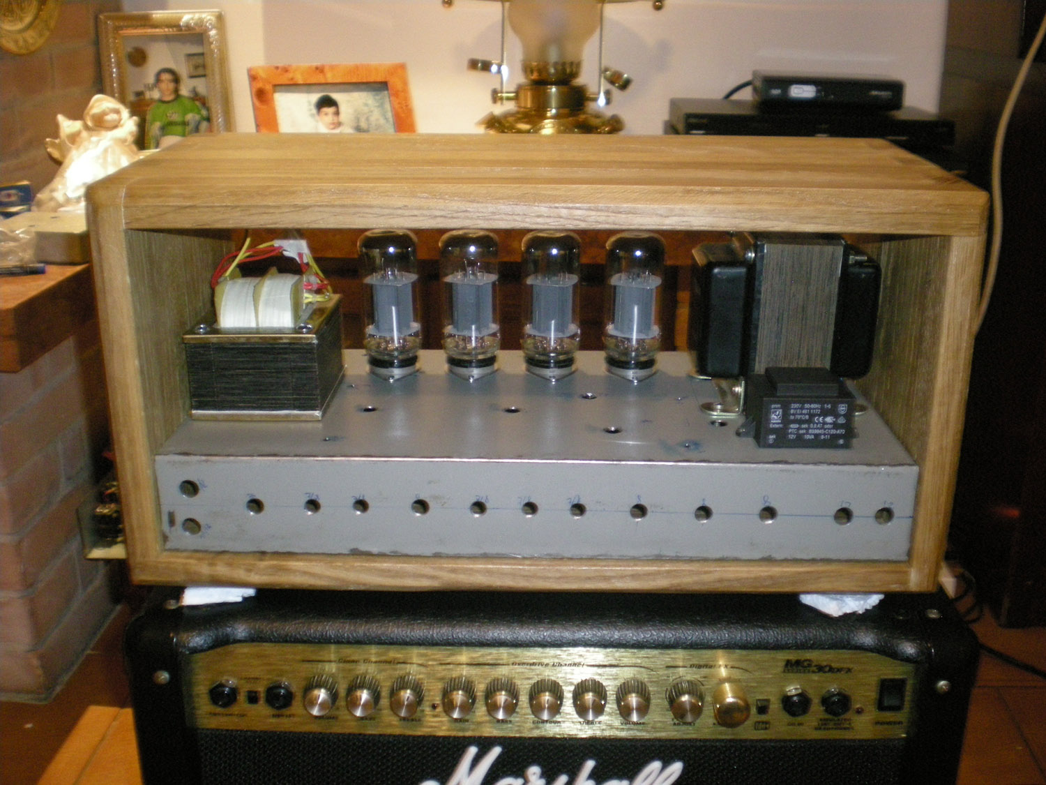

Messaggio da MapleMarco » 26/10/2013, 19:56
prima prova di montaggio con lo chassis ancora grezzo!!
non sembra nemmeno così "struccà" (leggasi compresso) dopotutto....
ricordo che è grande poco più di un gigmaster :face_green:

l'aspetto è piuttosto gradevole, quando sei andato ancora un po' avanti, magari posta un'altra foto

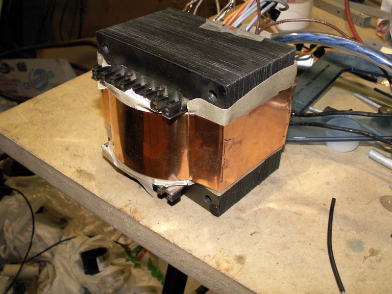

p.s.: a proposito su quel trasfo senza le calotte ci starebbe proprio bene un paio (visto che hai due gole) di lamine di rame ad uso schermo
Re: 100W 2ch all-homemade
Messaggio da MapleMarco » 26/10/2013, 20:14
vero...sarebbe una rifinitura proprio carina contando che le gole sono due e vengono due "bande"
ed in più scherma...che essendo il TU male non fa!!
grazie del consiglio :numb1:

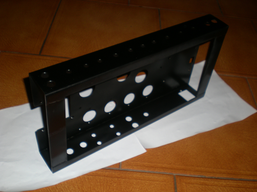

Messaggio da MapleMarco » 08/11/2013, 21:48
un altro piccolo passo :P
finito di forare il lamiera (piegata da me)
i fori grandi sono fatti di santa pazienza a lima, dato che ho perso le frese a tazze :muro:
non sono perfettamente tondi ma non si nota l'errore
quelli quadri già sembrano meglio
staffe di rinforzo in inox da 3 mm saldate a filo e prima passata di vernice nera, ecco il risultato!

Sei stato più furbo di me, io mi ci sono giocato un Dremel per farli di fresa... comunque con le frese a tazza è una svolta assurda. Comprale appena puoi...

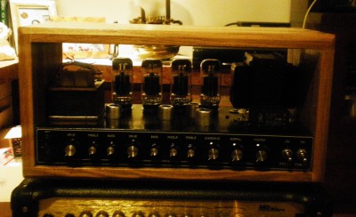

Messaggio da MapleMarco » 09/11/2013, 18:12
altro passetto!!
primo montaggio generale!
Messaggi: 10067
Messaggio da Kagliostro » 09/11/2013, 19:24
Dove ti sei procurato la faceplate ?
Messaggio da MapleMarco » 09/11/2013, 20:04
è un semplicissimo adesivo stampato su vinile incollato direttamente sullo chassis verniciato...
una decina di euro di tutto, ed essendo lucido si nota la differenza dal fondo di metallo verniciato solo guardando nel dettaglio ;)
Messaggi: 10067
Messaggio da Kagliostro » 09/11/2013, 20:26
Puoi chiarire meglio ?
Vedo le scritte in bianco e mi risulta che per stampare in bianco ci siano problemi
in quanto l'unica stampante che facevano non è più in produzione da tempo
(con grande sconforto di chi ci si appoggiava per stampare le scale parlanti delle vecchie radio a valvole)
a meno che non si tratti di un supporto in vinile bianco stampato tutto in nero con le scritte in negativo ................ :hummm_1:
Il disegno base per la faceplate è tuo ? So che chi fa stampe del genere sconsiglia di
usare autocad perchè non da un risultato ottimale e viene consigliato un programma di grafica vettoriale tipo Corel Draw, tu come ti sei regolato ??
L'argomento mi interessa e se mi puoi dare qualche ulteriore info :salu:
Messaggio da MapleMarco » 10/11/2013, 9:11
vinile bianco, stampato di nero!
Autocad è solo utile al fine della produzione vettoriale...poi, da autocad si stampa un PDF...e questo pdf va bene per la stampa effettiva...
stampando direttamente da Autocad il risultato sarebbe pessimo!
comunque sia un vettoriale di Autocad è un vero vettoriale...un vettoriale di corel, o photoshop.....è un vettoriale "per finta"....quindi il file pesa e a mio parere il risultato è pure peggiore...magari con illustrator o indesign qualcosa di meglio si fa....
io preferisco la precisione allucinante del buon vecchio Cad!
poi bisogna comunque tenere delle particolari accortezze...tipo semplificare il più possibile le campiture...(in questo caso tutto il nero è un unico retino sopra al quale ci sono gli altri elementi...avendo fatto il retino nero come riempimento dello spazio tra gli elementi bianchi la stampa sarebbe venuta poco precisa)
l'unico problema del vinile è che è delicato, ma costa veramente poco!
comunque, di stampanti bianche ne esistono ancora...non di rado vedo tavole di architettura plottate in bianco su fogli di cartoncino neri...non so se sia il modello di cui parli...
la stamperia che mi ha realizzato i vinili so che stampa anche su polimaterico (legno, metallo..quello che si vuole) basta che l'elemento da stampare sia piano...quindi nel caso della lamiera non deve essere già piegata...ma la stampa polimaterica si striscia facilmente....
se hai altre domande chiedi pure!
