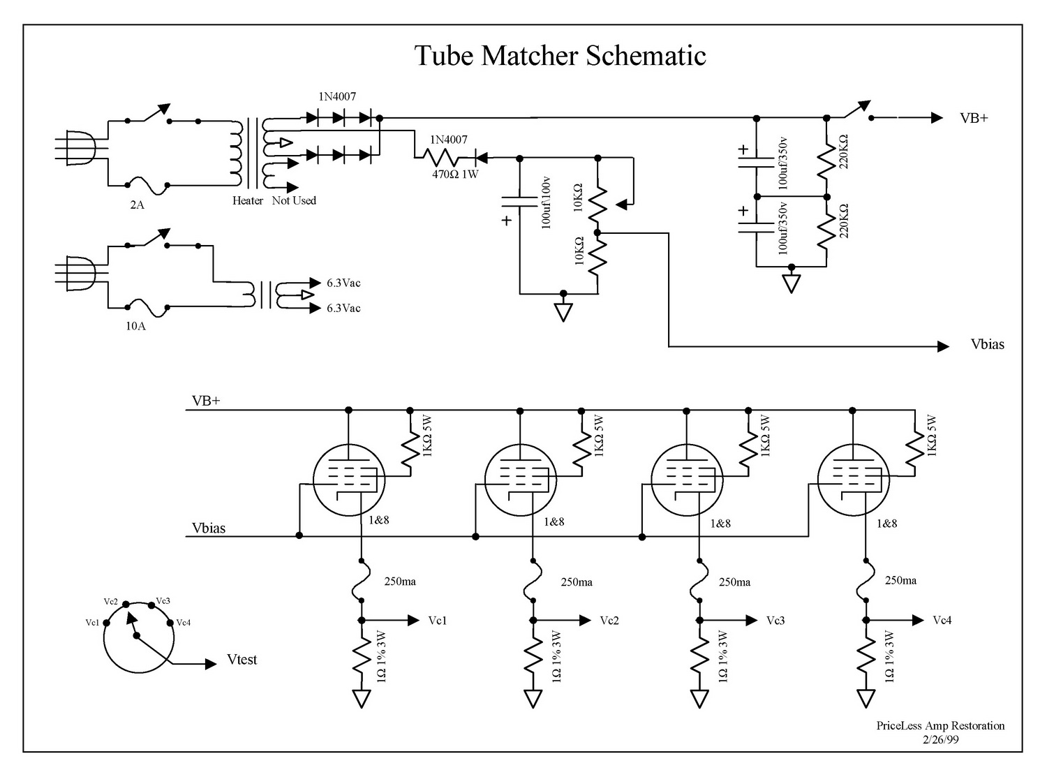

rettifico, due valvole si scaldano e due no, ora verifico ma ho come la sensazione che non sia un quartetto ma siano 4 valvole spaiate :surpr:
un mese e passa di attesa pagando per un quartetto matched e mi arriva sta porcheria?
banzai è ufficialmente socio del noto fornitore? :seetest:

Organizzati un circuitino volante per misurarle
non è che serva poi molto per organizzarsi tenendo conto che per quello che ci devi fare basta anche un solo zoccolo
http://priceamp.home.comcast.net/~price ... atcher.htm
mica occorre che fai una cosa così sofisticata, puoi arrangiare un circuito su un pezzo di legno (tipo breadboard)

per ora mi sto organizzando con 4 pot del bias volanti e, una volta tarato, monto una resistenza ad hoc per ogni valvola! (sullo chassis non ho spazio per fare altri fori ed alloggiare questi pot in via definitiva....)
