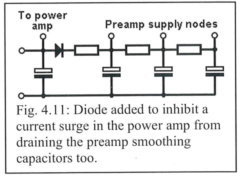

A cosa servono i due diodi da cui si derivano la tensione per il pre e per la g2?
In effetti non lo so, so che li ho visti molte volte dopo i VVR, penso che Domenico li abbia inseriti anche lui per averli visti in diversi schemi amatoriali (e forse non solo in quelli ?)
Potrebbe essere che siano lì per evitare che assorbimenti della parte pre e finale vadano ad incidere su quanto "immagazzinato" sul ramo G2 ?
A che pro? Pre no di sicuro, il finale é stabilizzato, se perdi anodica é meglio che g2 stia sempre sotto l’anodica, altrimenti fa lui da anodo.

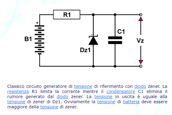

Per quanto riguarda la resistenza da aggiungere intendi prima dello Zener ?
La grid stopper non fa la funzione chiaramente ....
Si può usare la grid stopper per svolgere la funzione e collegare i diodi direttamente alla G2 o è meglio evitare ?
D'accordo nel pensare allo Zener come un interruttore, ma la corrente che scorre in uno Zener da 10W può scorrere in un led con resistenza in serie ?
Come precauzione in una diramazione io li metto sempre. Ma dato che quì i mosfet si occupano della stabilizzazione e abbiamo una rampa nell'accensione, non abbiamo problemi di inrush current. Di conseguenza quì non servono. Avete ragione.
Metto uno screenshot solo come riferimento per un PSU diverso da questo:
