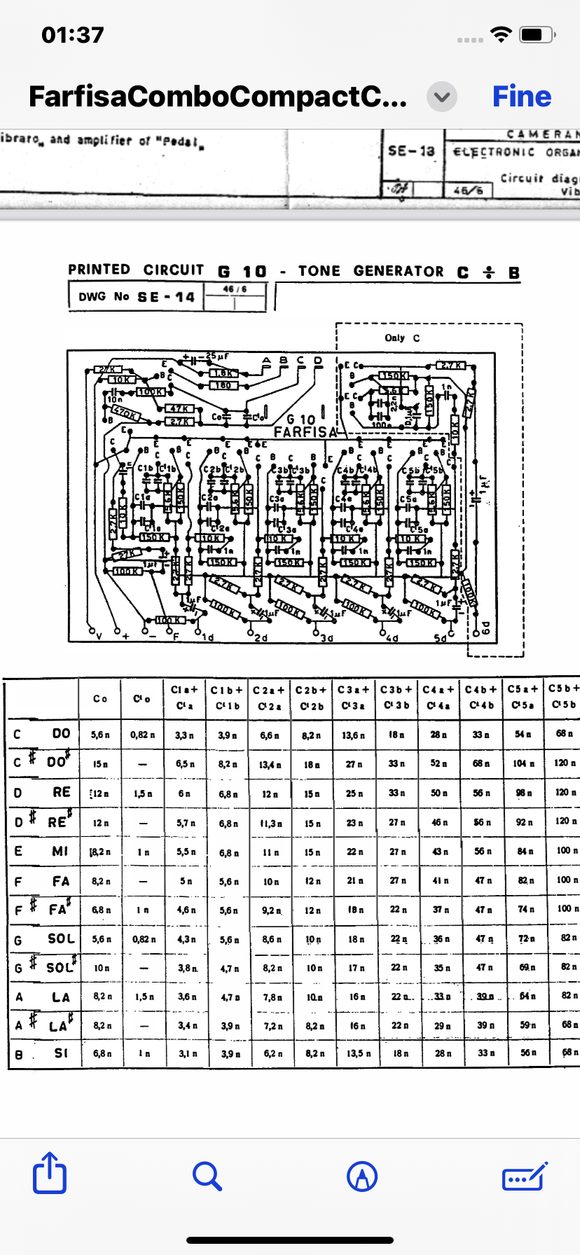

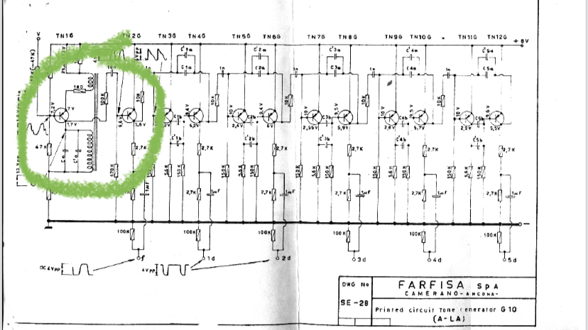

Ciao, no ho ripreso a lavorare ed il Farfisa per ora è fermo.
Dunque, parliamo di generatori di note, dell’organo.
Un componente fondamentale è la scheda appunto con l’oscillatore generatore della nota ed i divisori.
La scheda ha un induttore, che dovrebbe servire per l’accordatura fine della nota.
Esiste un circuito che possa sostituire la induttanza ?
Come posso ricavare il valore della induttanza per cercare un valido sostituto ?

Non saprei come ricavare il valore di un' induttanza da uno schema
Se si ha un' induttanza la si misura con un impedenzimetro
Ci sono strumentini in vendita in rete per circa un 30 euro scarsi che oltre a misurare le induttanze misurano resistenze, controllano transistor ed anche ESR dei condensatori
Le induttanze le puoi sostituire con i gyrator, anni fa qualcuno, qui nel forum, ha sviluppato un equalizzatore parte di un amp sostituendo le impedenze dell' originale con i gyrator

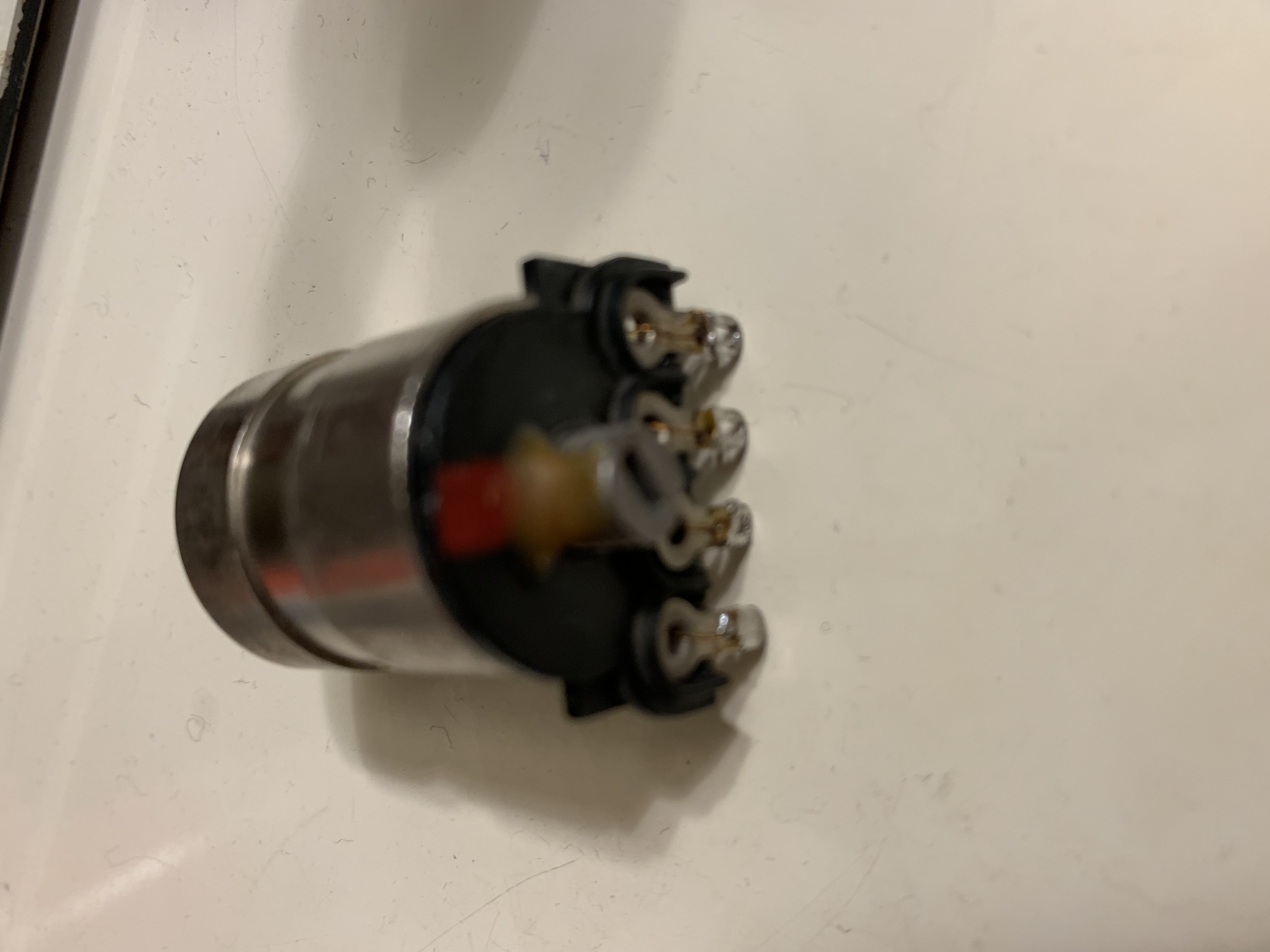

Ora, essendo che la induttanza montata sulla scheda ha due e avvolgimenti e quandouattro contatti, servirà un giratore doppio?

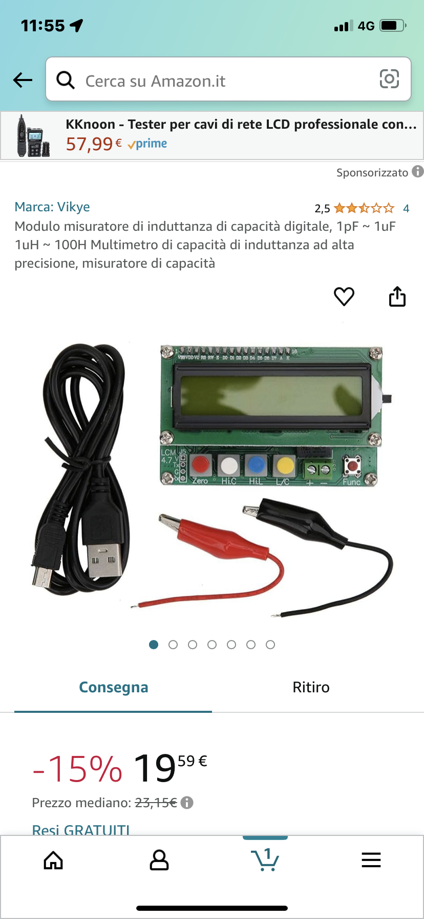

Fermo restando che comprerò un impedenzimetro.
Pensavo a questo :

Io ne ho uno quasi uguale e mi ci trovo benissimo
https://www.amazon.it/ARCELI-Transistor ... gshopit-21
Fa molto di più di quello che proponi tu, guarda nel link le specifiche
