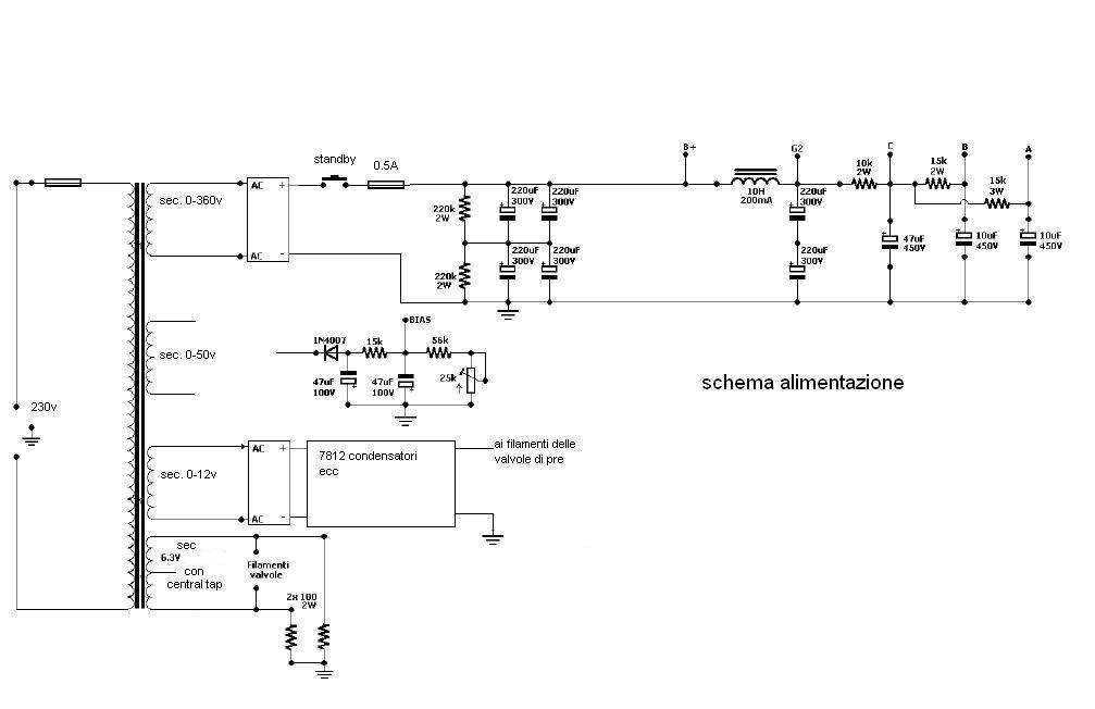

ragazzi riprendendo la costruzione della testata, mi è sorto un dubbio che vi espongo:
io come trafo  di alimentazione ho un delbini con i seguenti secondari:
TA 195Va                                        colori cavi rispettivamente
0/230/240 di primario                      nero, blu, bianco
i secondari sono:
0/360v 300mA                                bianco, bianco
0/50v 100mA                                  blu, blu
0/6.3c con tap centrale a 3A            terna di tubetti rossi (il tubetto centrale contiene due cavi)
0/12v a 3A                                      coppia di tubetti rossi
il problema sorge per il bias, come faccio?
è possibile collegare insieme il cavo bianco dello "0" dell'anodica(360v), con il cavo blu dello "0" del bias(50v) in modo che rettificando col ponte diodi ottengo un'unico riferimento a massa per poi prelevare la tensione da inviare al circuito del bias identico a quello della slo?
o vi è una soluzione migliore?
aiutatemi perchè sono in alto mare...
[L’estensione è stata disattivata e non può essere visualizzata.]

Non ho lo schema di partenza sotto mano così da guidarti meglio. Per il bias non serve un ponte, puoi usare il classico schema Fender: diodo condensatore e resistenze per tararlo. Al filo a cui non hai attaccato il diodo lo mandi a massa.

per quanto riguarda il secondario del bias, mica posso collegare sulla massa dello chassis unalternata?
io non credo, ma perciò sto chiedendo a voi
cmq considerate che a parte la sezione di rettifica(io uso un ponte diodi) e il trafo che ha secondari diversi dallo schema originale della slo, tutta la parte di componentistica che riguarda l'alimentazione è identica alla slo che si trova anche in galleria.

Fai cosi`:
Come vedi entrambi i 0 dei secondari sono posti a massa, se hai dubbi chiedi.

Messaggio da mikestorm » 15/01/2010, 18:00
ecco lo schema dell'alimentazione che in effetti ho, il problema è come collegare il secondario del bias senza fare danni, ne causare fastini e rumori
