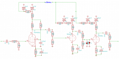

ciao, ho trovato lo schema in allegato e l'ho già provato, inserendolo dopo i 2 stadi di triodi.
Quali ampli storici usano le EL86?
Come polarizzano le EL86? ..e poi copi quella configurazione sulla EL89.
intendevi EF86 ??
comunque in termini di suono ho un leggero overdrive, quasi pulito. il guadagno è basso
Re: Progetto boost valvolare
Messaggio da robi » 03/02/2012, 18:38
Togli tutto quello che c'ìè fra R6 e Vol1, ed al suo posto metti un cap da 22n.
..poi ti dico come configurare gli altri due triodi!

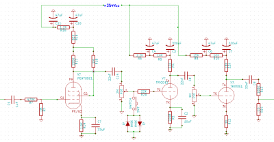

..ma come li hai collegati i due circuiti fra loro?
Allega uno schema aggiornato numerando i componenti (R1 R2 C1 C2 etc..).

Messaggio da Lorenzo » 04/02/2012, 21:23
ho allegato il file. ho dovuto usare lo strumento cattura immagini perché non allegava i progetti di kicad :muro:
dovrebbe essere completo di tutto!
non ho disegnato l'alimentazione filamenti, tanto sappiamo com'è .
ho usato 2 res. da 100R per la simmetrizzazione verso massa
Messaggio da robi » 04/02/2012, 22:36
Lore, ma fai sempre il contrario di cosa ti si dice!
Hai messo il pentodo dopo, hai bypassato il secondo stadio, hai tolto i diodi ed hai messo partitori diversi!

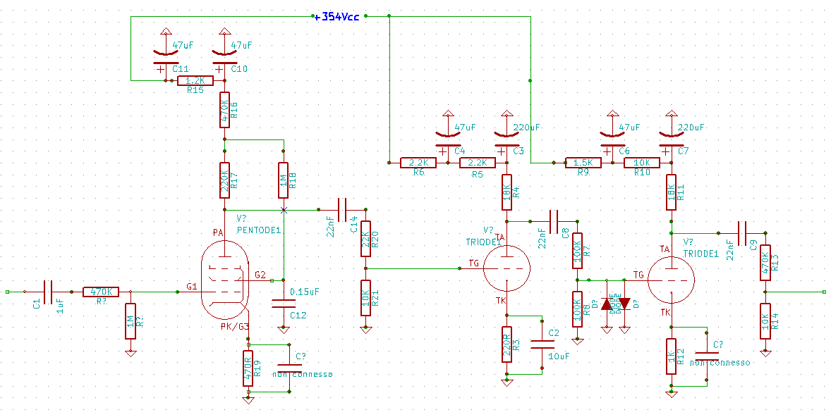

Lorenzo
Messaggi: 121
Iscritto il: 29/01/2011, 19:17
Messaggio da Lorenzo » 04/02/2012, 23:02
avevo capito di dover usare i triodi per saturare e il pentodo per amplificare. :pardon1:
nel secondo stadio ho scritto "non connesso" sul condensatore per far capire che potrebbe andarci ma non c'è :lol1:
per i partitori avevo provato il 100K e 100K come mi avevi detto ma mi creava un fischio acutissimo spacca timpani, per questo ho tenuto i valori 100K e 10K.
comunque ora ho collegato il pentodo prima dei triodi, ho usato il partitore con le res da 100K e ho messo i diodi.
ho pochissimo volume in confronto a prima e un costante rumore di fondo
Messaggio da robi » 05/02/2012, 19:31
È normale, messe così. Hai anche cambiato l'alimentazione.
Che ulteriori prove hai effettuato e cosa hai capito da queste prove?

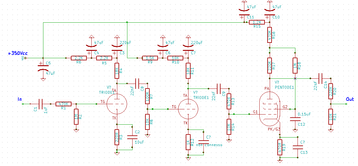

Lorenzo
Messaggi: 121
Messaggio da Lorenzo » 06/02/2012, 20:51
non ho fatto altre prove in particolare, non sono più andato avanti perché non avevo tempo :pasc:
comunque ho rifatto lo schema con i diodi e con il pentodo prima dei triodi
l'alimentazione è 354 - 355 volt, ho ricontrollato meglio con il tester
sinceramente non capisco più niente su che partitori usare :
tra ingresso e griglia 1 : 470k - 1M
tra anodo del pentodo e primo triodo : ???
tra anodo triodo1 e secondo triodo : 100K - 100K (+ diodi)
tra anodo secondo triodo e output : 470K - 10k
Messaggio da robi » 06/02/2012, 21:32
Lorenzo ha scritto:sinceramente non capisco più niente su che partitori usare :
Difatti mi sarebbe piaciuto che sperimentassi tu, altrimenti ti davo lo schema già pronto al primo post. =p
Lorenzo ha scritto:tra ingresso e griglia 1 : 470k - 1M
non ci vuole nessun partitore qui
Lorenzo ha scritto:tra anodo del pentodo e primo triodo : ???
inizia solo col pot da 1M
Lorenzo ha scritto:tra anodo triodo1 e secondo triodo : 100K - 100K (+ diodi)
per esempio, ma puoi collegarlo direttamente al secondo triodo usato come cathode follower
Lorenzo ha scritto:tra anodo secondo triodo e output : 470K - 10k
Questo regola il volume di uscita, regolalo come prediligi.

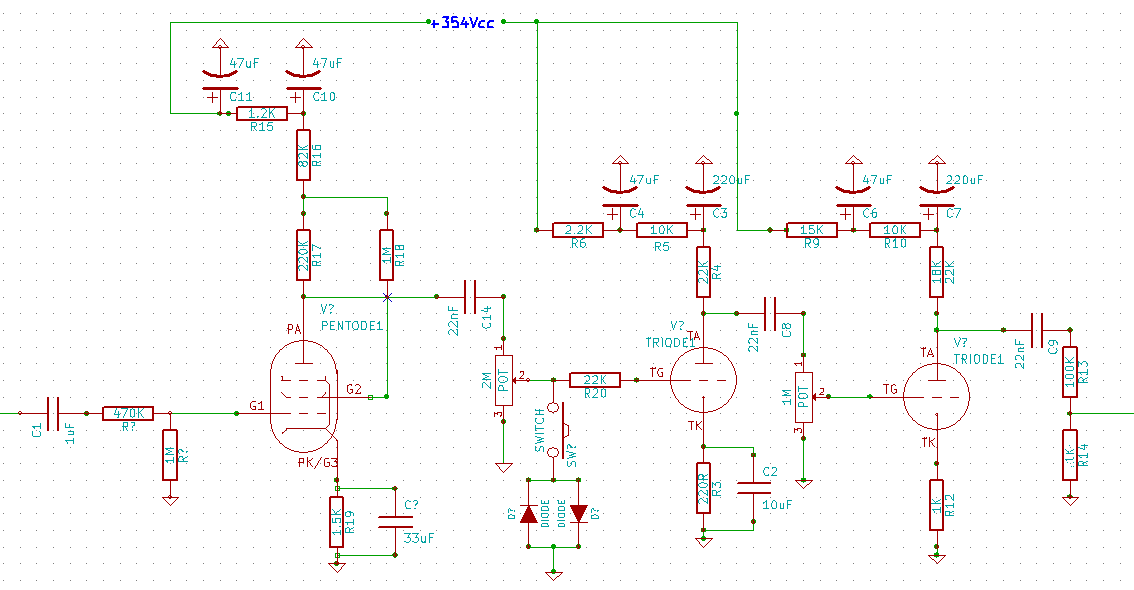

Messaggio da Lorenzo » 07/02/2012, 23:13
ho allegato lo scema che sto usando ora. ho modificato le resistenze anodiche sui 2 triodi, e ho sostituito la Ecc85 con un ECC82. nei precedenti schemi avevo sbagliato il valore della resistenza anodica del pentodo, ora l'ho corretta inserendo 82K
il resto è chiaro nello schema ;)
il suono è pieno, con ottimi bassi e acuti !!!
inoltre sono sparite tutte le oscillazioni
Messaggio da robi » 08/02/2012, 0:02
Nello schema c'è qualche errore e qualche semplificazione che puoi fare:
- C1 non serve
- il 470k non devi metterlo come partitore, ma come grid stopper
- fra R16 e R17 ci vuole un condensatore di alimentazione
- i due triodi li puoi alimentare entrambi dallo stesso punto
- da quel punto derivi la tensione per il pentodo, così è già filtrata
- metti delle resistenze da 1M o 470k in parallelo ai due potenziometri se vuoi guadagnare medie.
