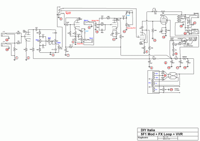

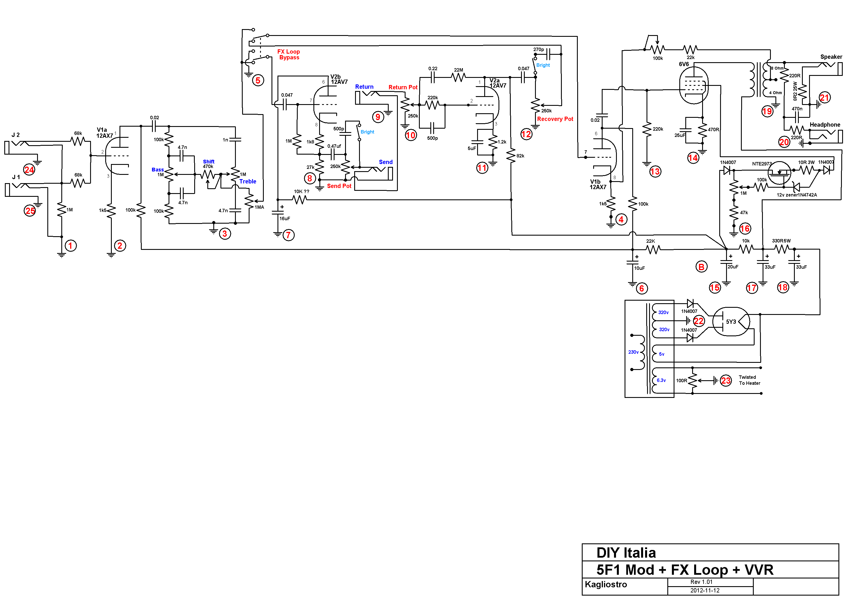

Messaggio da Kagliostro » 16/11/2012, 9:03
Per adesso posto lo schema così come dovrebbe essere (l'FX Loop è stato spostato)
anche per questo allego il file .sch (all'interno del rar)
5F1 + Mod + FX Loop + VVR v1.02.rar
(9.91 KiB) Scaricato 284 volte

grazie K, come mai c'è un mosfet un NTE 2973 nello schema? ci sentiamo appena puoi
Messaggio da Kagliostro » 17/11/2012, 23:48
Per il circuito VVR fai conto di usare quello di TubeTown
tra l'altro l'NTE come mosfet è (inutilmente) piuttosto caro
ci sono altri mosfet meno costosi
(certo quello che indica TubeTown, nei datasheet che ho trovato, non sembra essere il massimo)
Ho usato lo schemino con l'NTE perchè è un circuito molto in voga nel forum americano che frequento, dove ho postato lo schema
Ci risentiamo perchè è tardi e devo andare a dormire

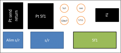

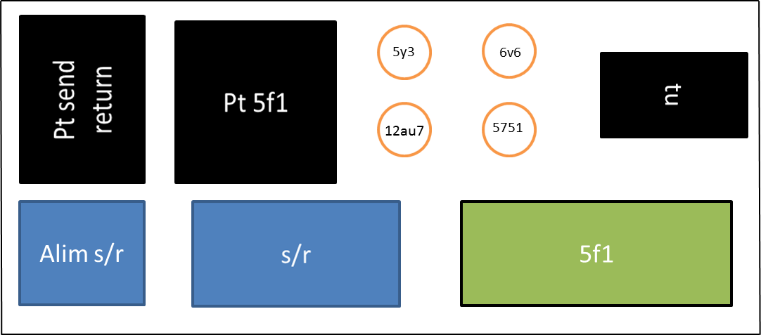

Messaggio da hey jude » 05/12/2012, 12:49
ciao k ed a tutti :face_green:
prima di forare vorrei farvi vedere come ho disposto i componenti
http://www.mediafire.com/view/?myfiles#gyrpwraaxe1o6kd
da sinistra verso destra:
TA S/R ,TA 5F1 ,5Y3, 6V6, TU
davanti: 12AU7 5751
pcb: alimetatore s/r , pcb s/r, 5f1
foro? :mart:
vorrei sapere se qualcuno del forum ha usato quegli involucri per i trasformatori.sono buoni? schermano a dovere? la mia idea era quella di metterne uno al tu per proteggerlo dai campi magnetici dei TA :ciao:

Messaggio da hey jude » 05/12/2012, 20:14
ecco il layout :ciao:
Messaggio da Kagliostro » 05/12/2012, 21:37
Così, ad una prima occhiata, direi di spostare il PT del Send/Return al posto del PT del 5F1 e viceversa
Presumo che il campo magnetico generato dal PT più grosso sia maggiore
a proposito i trasformatori hanno tutti le calotte ?
