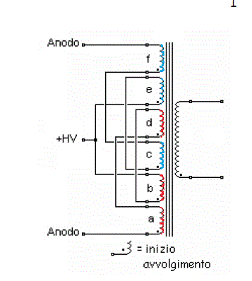

Re: Teoria trasformatori applicata.
e un po ostico come concetto in quanto la lunghezza del filo (e quindi gli ohm)avvolto a parità di spire non aumenta in modo lineare man mano che ci si allontana dal centro , prendendo per buono quello che dice giuchi, lui fa così. Tiene solo l avvolgimento D piu esternamente di C, questo perche A B si trovano al inizio rocchetto e hanno una resistenza ohmica minore di E F che si trovano al esterno.

L'unico sistema che mi viene in mente per avere un bilanciamento perfetto su gola singola e quello di avvolgere in bifilare il primario. Nn so come suonerebbe, forse bene forse male bisognerebbe provare, forse non e nemmeno fattibile come operazione.
L'idea di alternare ab-ba-ab-ba , anche se pare la più ovvia in realtà non lo è perche muovendoci verso l'esterno abbiamo differenze più marcate.

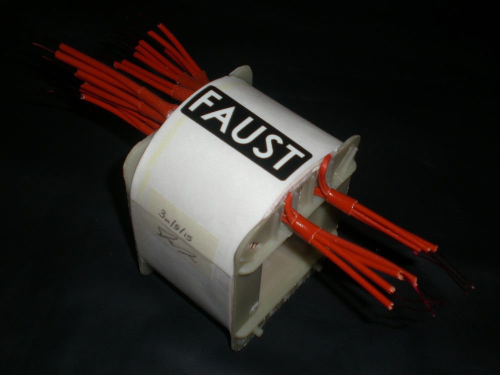

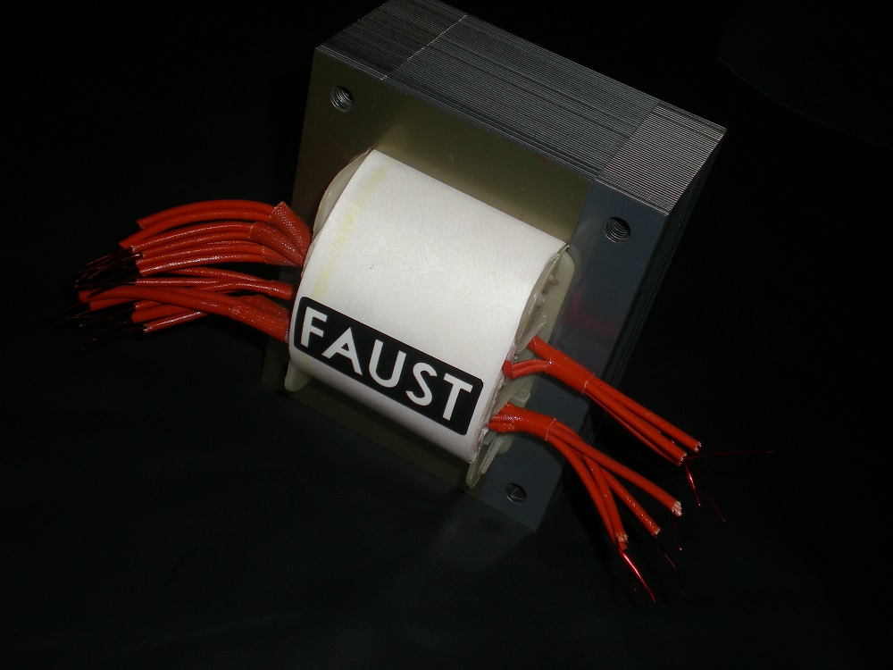

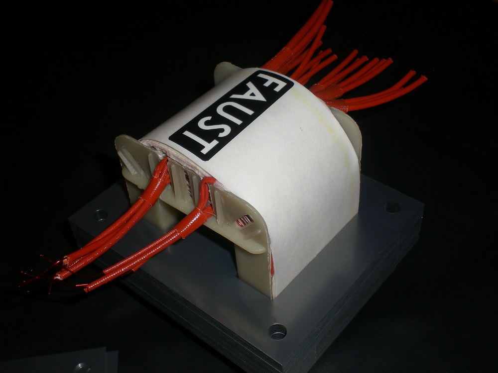

io devo dire che sugli schemi su cui ho sperimentato (ovvero mark) un TU ben fatto si sente e risponde meglio, l'ampli ha più respiro, più pancia e suona più potente e preciso....
poi ovviamente dipende dai gusti...
Questo è il TU finito fatto con l'avvolgitrice regalatami da piadina!!
singola gola, 2k5 ohm/4-8-16
primario in quattro sezioni, alternato A-B-B-A (differenza di resistenza tra il primo e il secondo praticamente ridicola) e i secondari avvolti in modo da riempire sempre tutta la gola e in modo che ogni strato di ogni tap faccia comunque sempre "presa" su tutta la lunghezza del nucleo.
200W.
P.S. perdonate il vezzo estetico dell'ultimo lamierino dorato
ovviamente montaggio a castello, i quali si stanno asciugando che li ho verniciati di nero...
sembra un gioiello di lusso e nn un trafo
, complimenti veramente un lavoretto maniacale.
nn ho ben capito come sei riuscito a far stare tutto il primario con filo cosi grosso, quindi alternando abba (se posti uno schemino che sn curioso) e avendo filo grosso sul primario nn si pone nemmeno il problema dell bilanciamanto. Certo per fare i collegamenti.. ti converrebbe voltare i vari ingressi verso l'interno della bobina per poi stagnarci su il filo, oppure una morsettiera.

il primario è da 0.5, non così grosso!!
sono circa 1600 spire
il secondario da 0.85 in avvolgimenti multipli da mettere in parallelo!!
per la precisione sono
100+100+100+100 spire (A)
58 spire (in parallelo per 4 ohm)
100+100+100+100 spire (B)
24+34 (8-16)
34+24 (16-8)
24+34 (8-16)
dalla parte della T (faust) alto ingressi - uscite dei primari, dall'altra parte hai i secondari da combinare. in pratica alla fine ha un quadrifilare per 4 ohm un bifilare per 8 ohm e in fine arrivi con il filo singolo ai 16 ohm
in verità ho 4 fili fino a 4 ohm, 3 fili a 8 e 3 fili a 16...
sovradimensionato ma così le spire cascano giuste!!
si dai ho capito, in pratica dal blocco centrale ti sei tirato fuori sia 8 che 16, come dimensionamento va bene anche perche sei arrivato giusto alla fine. magari per i prossimi trafo I passaggi A-A e B-B puoi farli direttamente internamente senza lasciare filo lungo ma sn finezze.
