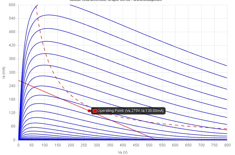

Mi è appena venuto in mente che c'è un altro modo in cui possiamo usare quel trafo:
collegare l'anodica alla presa 1k, l'anodo della finale ad uno dei due capi, ed all'altro capo collegare g2 della finale e la resistenza di carico della driver.
Otterremmo al tempo stesso un "superpentodo" ed una driver con una loadline molto più piatta. Terrei il feedback anodo-anodo per evitare di avere un finale che "sbraga" troppo presto, ma sono curioso di sapere come va. Bisogna studiare un attimo lo stopper su g2 perchè assorbirà molta più corrente, ed il punto di lavoro sarà da spostare più in basso di tensione ed in alto di corrente.
Sicuramente avremo un finale molto più sensibile, inteso come pilotabile con molto meno segnale rispetto all'UL.
Ricordati che la tensione su g2 a riposo dovrà essere uguale nei due casi, se non vuoi avere variazioni sulla corrente di bias.
Re: Dumble SE con GU50 (???)
Spiego un po' meglio l'uso alternativo del trasformatore.
Ho un trafo con una presa a 1k ed una a 2k.
Essendo 2k il doppio di 1k, cioè l'impedenza doppia, il numero di avvolgimenti totali sarà radice due volte quello della presa a 1k.
Quindi posso vedere il trafo come se avesse una presa UL al 70,7%.
Dando anodica alla presa 2k e collegando l'anodo della finale alla presa B+, ho sempre un carico di 2k e la presa 1k diventa un UL al 29,3%.
Girando ancora ulteriormente la cosa, dando anodica alla presa 1k e collegando l'anodo della finale alla presa B+, ho un carico di 1k (quindi dovrò abbassare l'anodica ed alzare la corrente della finale), e la presa 2k diventa una presa con un segnale opposto di fase rispetto all'anodo e con ampiezza 41,4% rispetto allo swing dell'anodo.
Questo fa sì che le curve abbiano un picco a bassa tensione e si abbassino verso destra: un "superpentodo" come dicevo sopra.
Poi il feedback locale anodo-anodo riporterà le curve verso il pentodo e darà un po' di linearità.
Ma la linearità non sarà di certo il suo forte. Anzi!

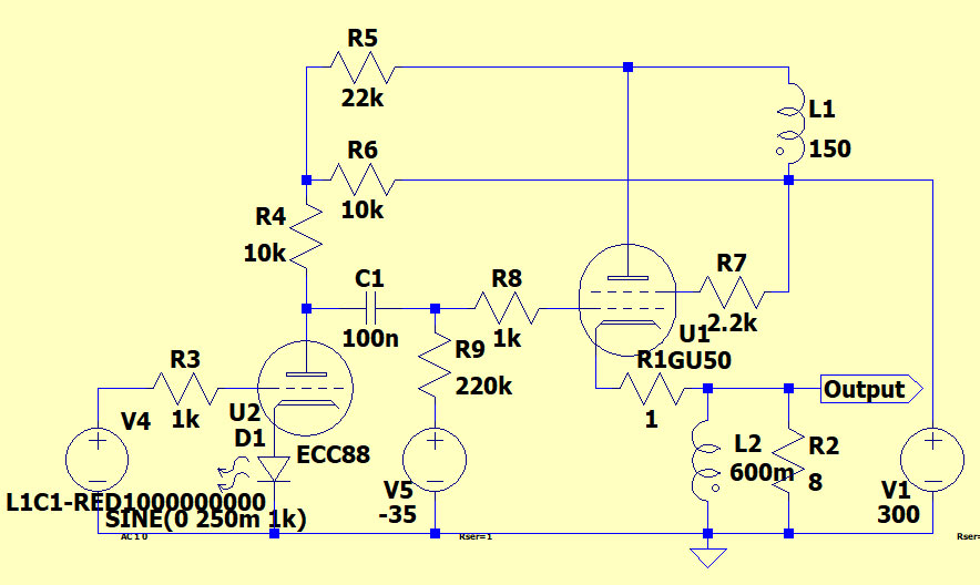

Ciao, ieri sera mi si è accesa una lampadina per semplificare al massimo il concetto e renderlo estremamente economico:
utilizzare un trasformatore di uscita semplice (un primario, un secondario) e collegare il catodo della finale al secondario in modo da darle feedback positivo, sempre per ottenere un "superpentodo". Il feedback negativo anodo-anodo serve a ridare linearità.
Avevo applicato anni fa feedback negativo alla finale con quel metodo, per linearizzarla.
Qui possiamo fare l'opposto con una soluzione il più semplice possibile.
Ho buttato giù uno schema base ieri sera, stasera lo posto.
L'alimentazione resta inalterata rispetto al pentodo che Dom ha già realizzato.
Cambiano solo un paio di collegamenti.

Per farmi capire meglio:

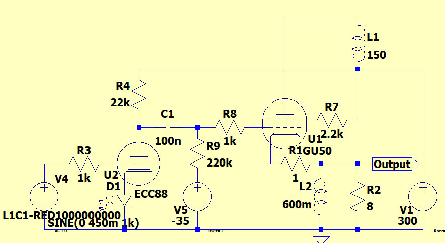

Identico, ma con solo feedback negativo al catodo:

Interessante Roberto
E per farlo basta un comune TU ?
Con questo sistema si linearizza la risposta, non entrano in gioco impedenze particolari ? Intendo si usa un normalissimo TU ?

qualsiasi traformatore, anche in push pull (in quel caso metti a massa l’uscita a 4 Ohm e colleghi i catodi a 0 e 16 Ohm).

Cosa importante: nel secondo schema ho feedback negativo al catodo, quindi il sistema è intrinsecamente stabile, nel primo ho feedback positivo al catodo, quindi potrebbe essere necessario usare una presa diversa del secondario per avere stabilità, e comunque applicare un'altra forma di feedback negativo.
Il feedback negativo come sopra lo uso per hi-fi piccolini, perchè aiuta parecchio e non costa niente.
Anzi, abbassando la rp della finale permette di migliorare la resa di trafo economici, quindi a parità di resa ha un costo... negativo sul progetto totale.

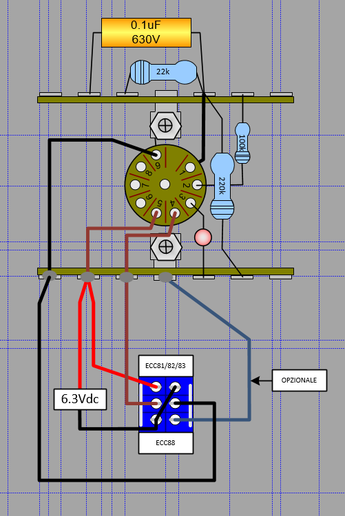

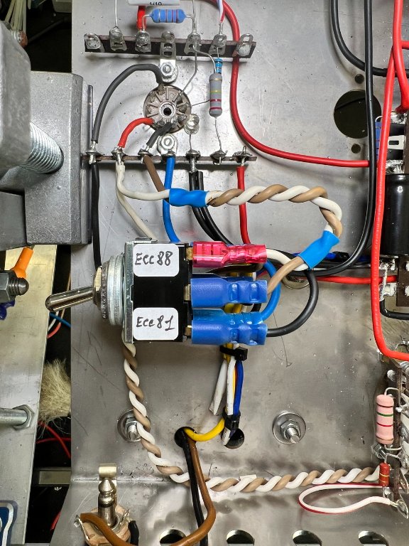

Riprendiamo la situazione "reale" dopo alcuni problemi risolti ( come il danneggiare una ECC88 perchè gli avevo dato 12.6V anzichè 6.3V ).
Allora:
Il finale suona MOLTO bene! Ha carattere e spinge come un assassino. Ho dovuto apportare alcune piccole modifiche e ne dovrò implementare almeno un'altra inerente la commutazione da ultralineare a pentodo. Non è sufficiente uno switch dedicato solo a questo, è necessario togliere anche lo standby quando si cambia. Altrimenti avremo un bel BUMP.
Comunque, per ora dato che è solo un prototipo, va benissimo anche così.
Ho portato l'alimentazione dei filamenti della valvola di pre a 6.3Vdc. In più ho aggiunto uno switch per poter mettere correttamente anche una vavlola che abbia la piedinatura diversa dalle classiche ECC81 / 82 / 83. Per l'appunto la ECC88:
Il problema è che devo aspettare che mi arrivino altre valvole per testarlo a dovere. Quelle 2 che ho comprato da TubeTown ( levata quela che ho dannegiato io ) forse hanno qualche problema. Mi devono arrivare delle 6N23P
Cmq sia, la ECC81, polarizzata a dovere ( negli schemi che posterò c'è tutto ), per ora fa molto bene il suo lavoro
