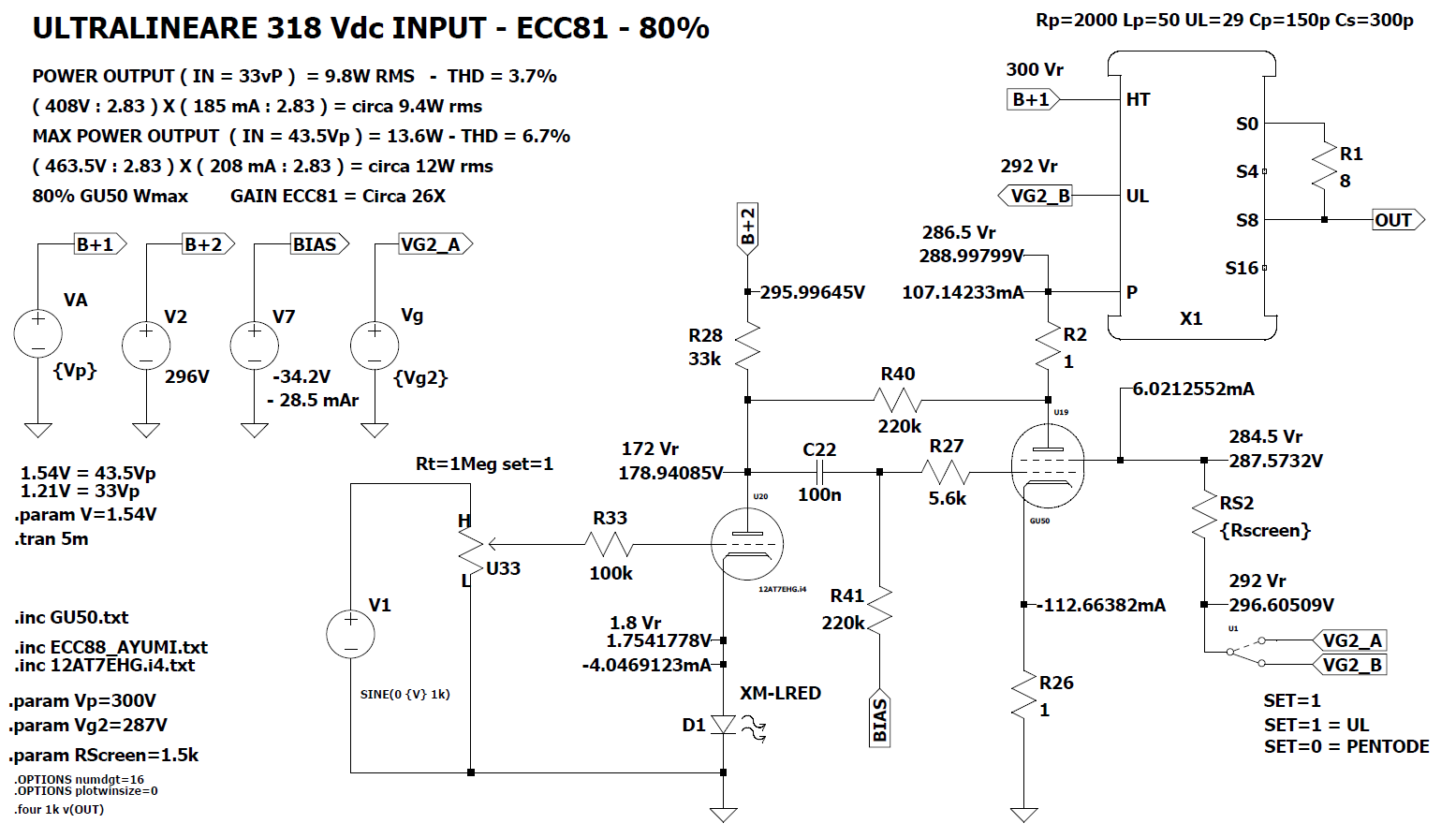

La riduzione del ripple è davvero impressionante!
Con 318Vdc in ingresso:
Sui primi 2 cap di filtro messi in serie abbiamo circa 330 mV di ripple.
All'ingresso dell'OT abbiamo circa 1 mV di ripple!
Sulla G2 abbiamo circa 200 uV di ripple!
Le misure le ho fatte diverse volte con l'oscilloscopio. Ho anche i video.
Vi posto gli schemi aggiornati con valori reali e simulati:
Da notare che stiamo nei limiti che ci eravamo imposti di seguire, quindi sempre all'80% della dissipazione massima per una GU50.

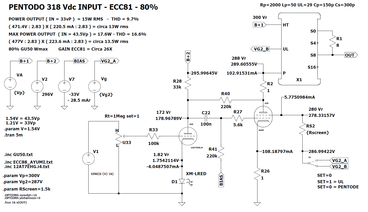

In ultralineare abbiamo 300V X 107 mA = 32W = 80% di 40W.
Quì Abbiamo un suono molto bilanciato sulle frequenze alte e basse. Non "viaggiano fuori" espandendosi. Tutta la gamma sonora rimane FERMA.
Non so come spiegarlo bene a parole. E' da provare. Credo che sia ottimo per registrare.
In pentodo normale abbiamo meno. Stiamo intorno al 77%.
Ma contrariamente a quello che potrebbe sembrare, in questa configurazione sentiamo il volume più alto di un pò.
Abbiamo più alte e più basse che viaggiano libere. Io lo sento più dinamico rispetto all'ultralineare.
Come diceva giustamente Robi se la tensione su G2 non è uguale, ci saranno variazioni di corrente e ( in questo caso ) di volume quando si passa da Pentodo ad ultralineare e viceversa.
Aspettando di provare il tutto di nuovo anche con un'altra ECC88 / 6N23P ( che è quella che ci serve per avere meglio l'uscita bilanciata prima del recovery ), credo proprio che anche il punto di lavoro " scelto / consigliato / dovuto " in base al trasformatore di uscita che avevo a disposizione, si sia rivelato molto utile per il progetto in se.
Se andiamo con queste tensioni più basse, rispetto a quelle che avevamo stimato all'inizio, di sicuro semplifichiamo di molto il progetto.

- Possibilità di sfruttare un OT con presa ultralineare. Cosa che consiglio vivamente come una chicca in più per il progetto.
Io sono sempre per altri tipi di tensioni ( più alte ) e per un 'impedenza primaria di almeno 3k e non 2k, ma in questo caso mi sembra molto più vantaggioso sfruttare queste condizioni a favore del progetto semplificato.
Metterò uno switch ON - OFF - ON che farà sia da Stand by sia da commutatore Pentodo / Ultralineare.
Consiglio l'implementazione anche in questo progetto se siete d'accordo.

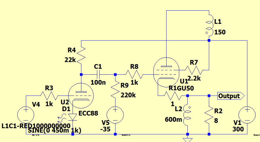

Magari apro poi un thread specifico per spiegare tutto nel dettaglio, ma se hai voglia potresti provare anche il feedback dal secondario: ottieni lo stesso effetto “triodizzante” delle finali come l’UL, commuti un segnale a massa e non sull’anodica, in base al tap del secondario puoi ottenere più o meno feedback, puoi applicarlo a qualsiasi tipo di trasformatore d’uscita senza che abbia la presa UL.
Il feedback anodo-anodo invece ti permette di giocare con la quantità e la fase della seconda armonica.

l’amplificatore é sempre dominante di seconda armonica. I vari tipo di feedback permettono di giocare con le armoniche.
La retta di carico é 2k.

Sto ragionando su questo ultimo schema postato da Robi:
La si può lasciare fissa quella tensione e legata alla propria cella di filtro res da 1k / cap da 22uF ?
La res di feedback da 220k fissa ( R40 ) in entrambe le condizioni Pentodo / ultralineare dei miei schemi, immagino che si debba escludere quando commutiamo nell'altro modo.
É quella che permette di avere un finale un po' più fermo e lineare anche a pentodo, pur avendone tutta la potenza.
Quel 220k l'ho scelto per esperienza personale. Si può variare fra diciamo 150k e 470k, ottenendo suoni diversi: la seconda armonica dei due stadi consecutivi ha fase opposta, quindi si può giocare ad averla positiva o negativa o anche eliminare la seconda armonica se si vuole.
