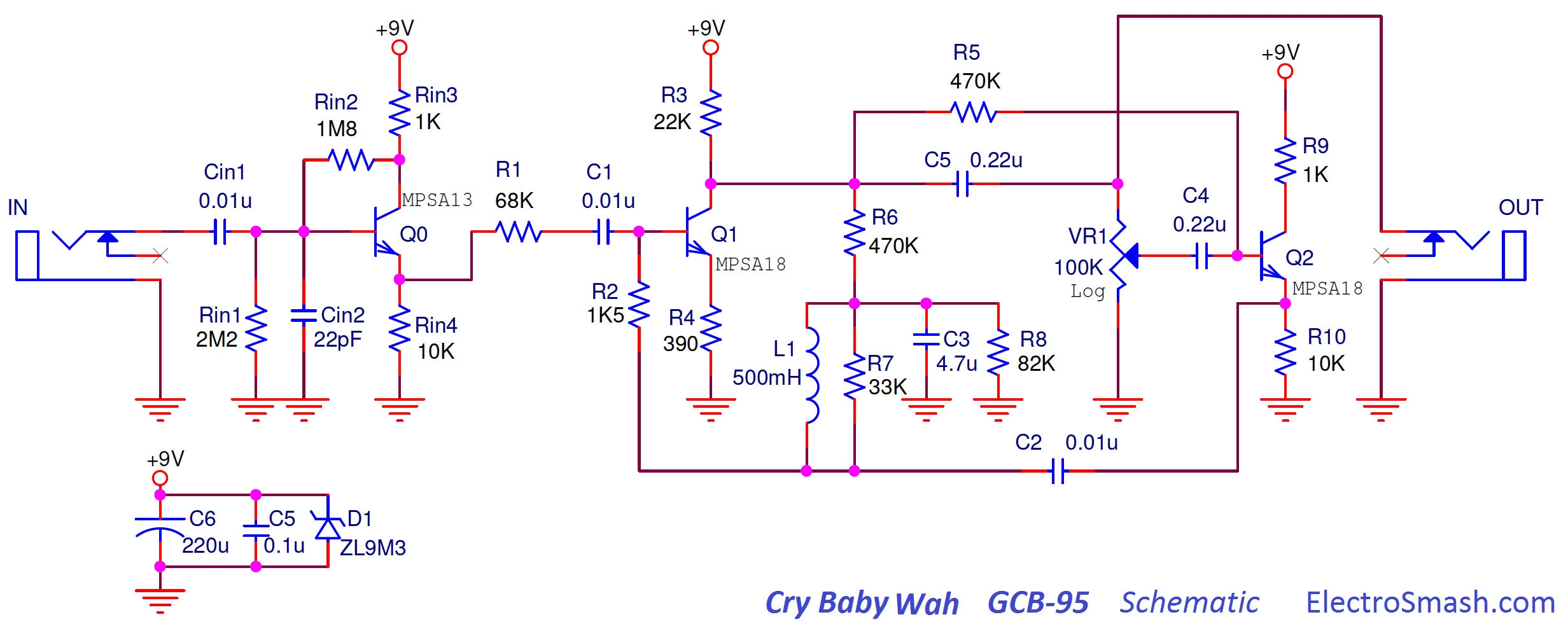

Allora il mio è un Cry Baby GCB-95 Rev. H
Ho trovato questo schema non specifico della rev. H ma che dovrebbe andare bene (dovrebbe essere il modello a tre transistor).
Per la modifica ho seguito il tutorial dal sito "Effetti di Clara".

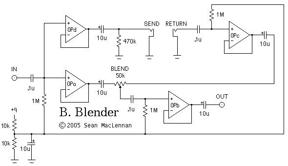

Allora girovagando in rete ho trovato varie alternative:
1) http://guitarpedalbuilders.blogspot.it/ ... ffect.html
Questa utilizza un JFET 2N5457 ed è molto semplice, quindi anche facile da inserire nel pedale
2)http://magma.ca/~smaclennan/stomp/images/
Poi ho trovato questo sito con gli schemi di Sean MacLennan. Stavo pensando di realizzare in particolare questo in allegato magari con l'aggiunta del pot del volume
Che ne dite? Secondo voi quale si presta meglio a quello che vorrei realizzare?
