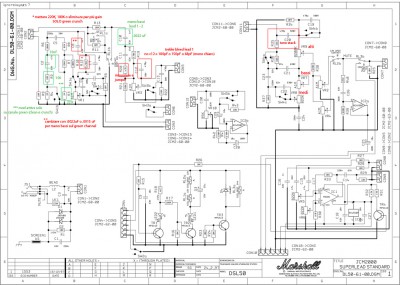

ciao a tutti,
scrivo qui per la prima volta anche se qualcuno di Voi ho avuto il piacere di conoscerli in altri siti (guitartribe piuttosto che forumMarshall italiano) ma in questi anni ho sbirciato spesso i vostri progetti.
Veniamo al dunque: ho appena acquistato una DSL50 usata...ho già fatto il classico cambio valvole completo (2 Mullard EL34 finali, 2 Tung Sol+1 china e 1 TAD sul pre)...mi accingo a fare la choke mods (sento ovunque che questa modifica porta più un attacco plexy stile alla bestiolina) con una Hammond 194 G (sembra abbia le stesse caratteristiche, 3 H 250 mV della Mercury Magnetics ma costa la metà o quasi). Stamattina ho provato a fare anche la C12 mods: non è altro che levare questo piccolo cap per portare l'eq (che è in comune) più equilibrata su entrambi i canali (clean green e lead1). Al momento l'ho levata, ma credo che farò delle prove con 150pF e 100pF perchè adesso il lead 1 è veramente un po'troppo scuro rispetto al clean.
Fin qui, ci siamo...ora, non sono proprio soddisfatto del suono ancora, perchè sul clean ci sono ancora una valangata di bassi e medi che abbasserei un pochino...riuscite a darmi una mano su dove intervenire?
Posto lo schema pre:
cliccare sull'immagine per vederla a piena risoluzione

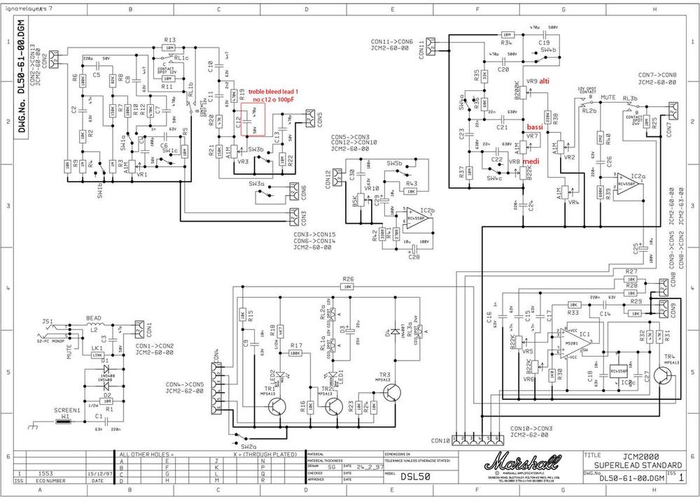

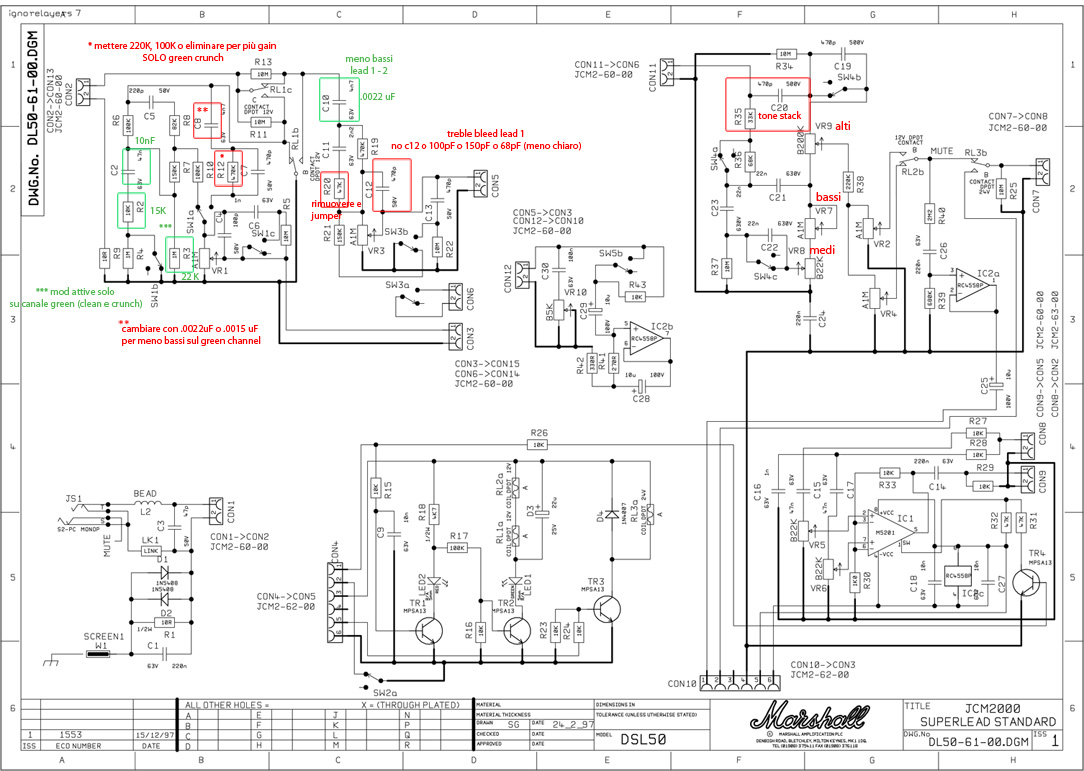

Post Accorpato:
riporto le mod che ho trovato in rete in questo schema...che dite?
Non sono un esperto di elettronica ma il tonestack dovrebbe essere quel'ammasso di :face_green: condensatori e resistenze vicino ai pot...dico bene?
Quello che chiedo , se possibile, che qualcuno mi aiuti a sviluppare queste mods...

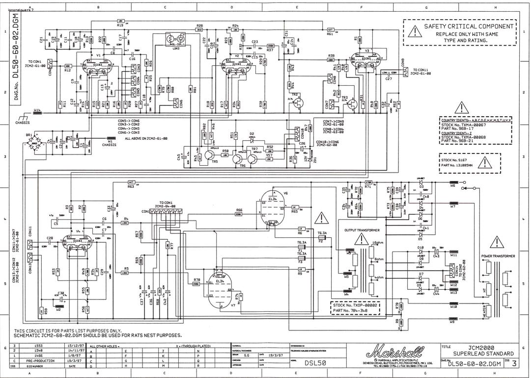

Messaggio da Vicus » 22/10/2015, 12:55
Ma le valvole dove sono?

Messaggio da MaxT » 22/10/2015, 14:36
eccolo....

Messaggio da neroagani » 04/11/2015, 17:02
ciao
ti provo a rispondere anche se a volte non è facile vista la richiesta molto specifica .
normalmente si può abbassare la resa sui bassi calando il valore del condnesatore sul catodo delle pre .
oppure si può provare alzando la resistenza sul tonestack nel caso r35 .
p
spero di non prendere infamatedai "guru" del forum ... :pardon1:
ciaociao
