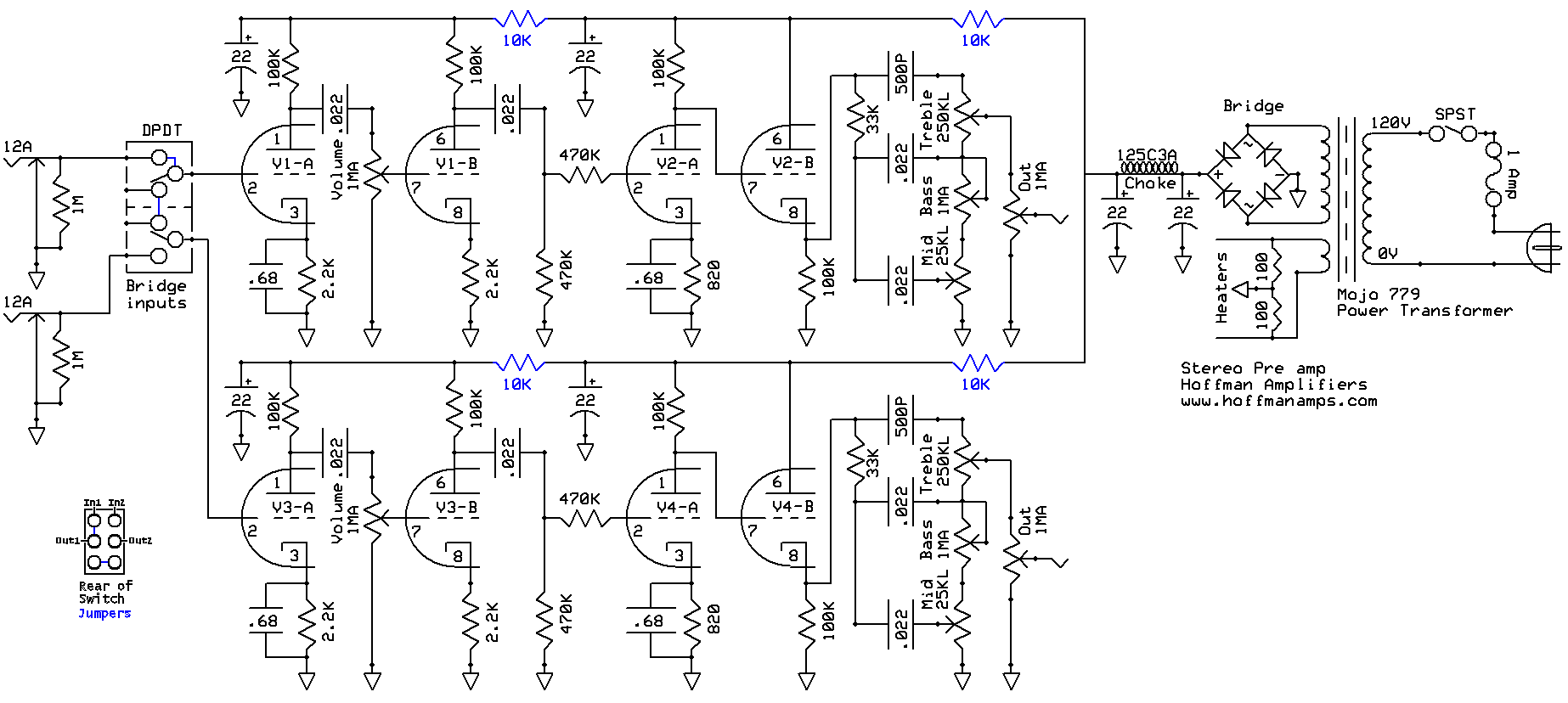

Questo è stereo ma chiaramente lo puoi fare mono
Progetto completo
http://el34world.com/projects/StereoPreAmp1.htm
Cliccare sull'immagine per vederla a piena risoluzione
Controlli di tono e volume presenti

Ma a stato solido o valvole?
Qui siamo sotto stato solido, e quello è a valvole.

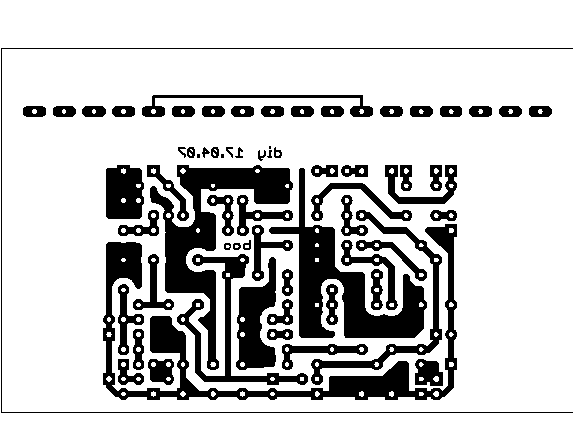

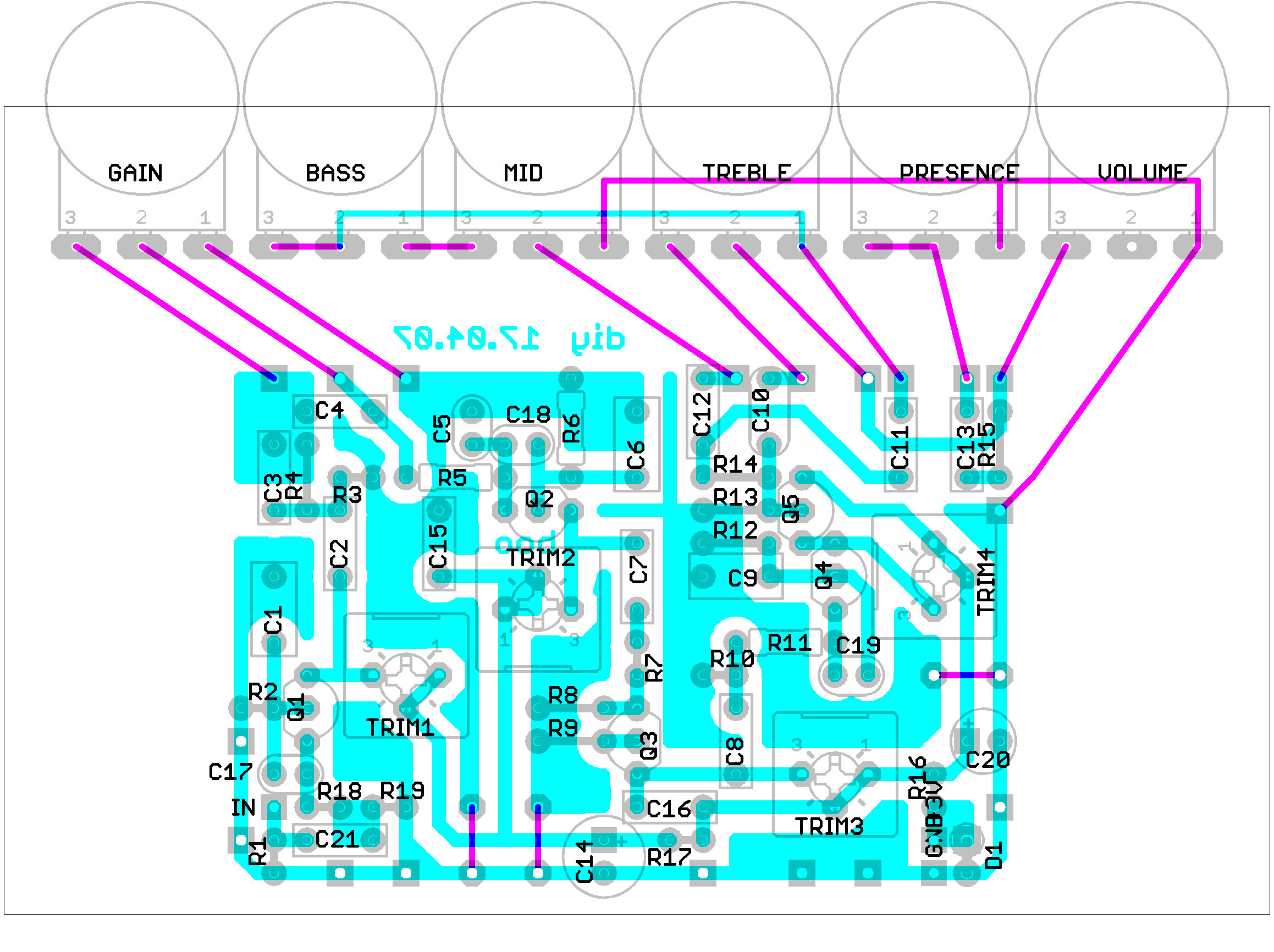

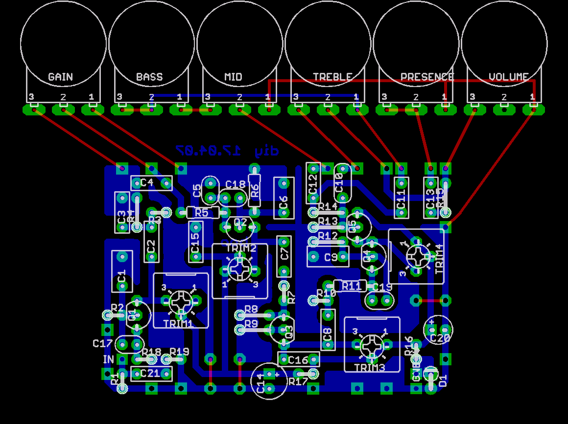

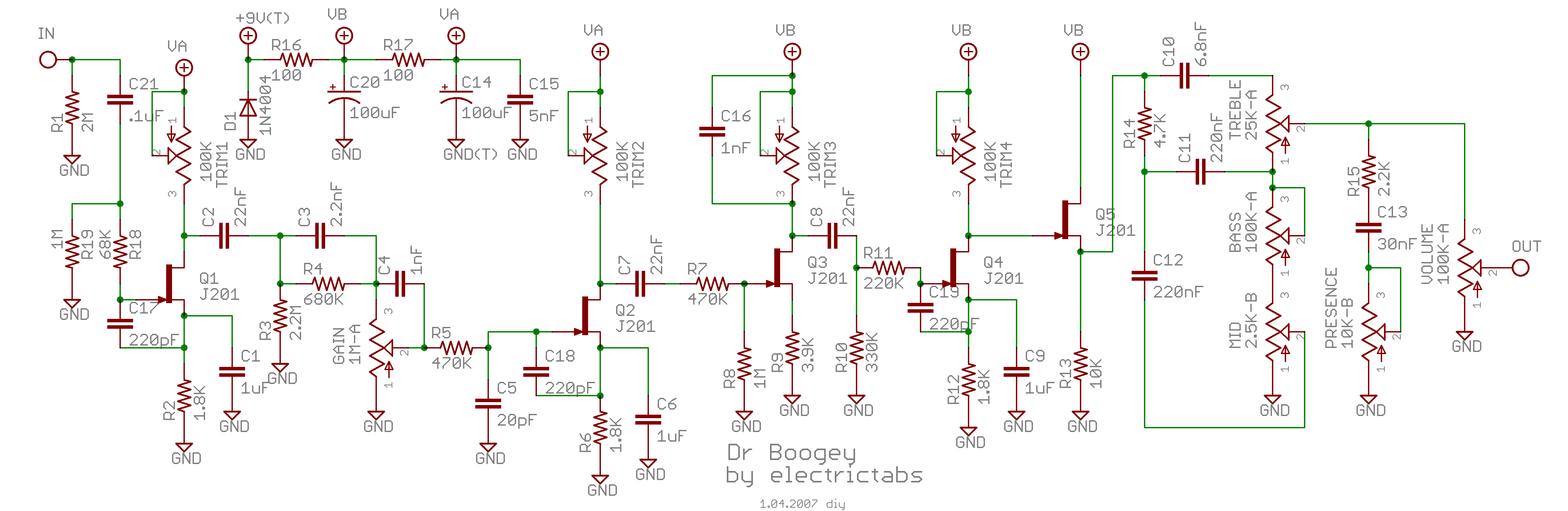

http://gaussmarkov.net/wordpress/circuits/dr-boogey/
è un progetto completo di tutte le indicazioni che ti possono servire, c'è anche il file da stampare per poterti fare la PCB
io lo trovo interessante, è una versione SS del circuito a valvole di un pre Mesa
in rete si trovano altre versioni dello stesso circuito, ma per quanto ne so questa è la migliore

Comunque, ecco i file
Per vedere le immagini a piena risoluzione basta cliccarci sopra
Dr Boogie BOM.txt
(2.97 KiB) Scaricato 365 volte
drboo-project.pdf
(308.94 KiB) Scaricato 858 volte
drboo-project - File Eagle.zip
(18.49 KiB) Scaricato 351 volte
Dr Boogie.rar
(567.74 KiB) Scaricato 367 volte
Nel file Dr Boogie sono contenuti tutti gli altri file
Il file Eagle, naturalmente serve solo se hai Eagle e vuoi fare modifiche
I fet J201 li trovi da Banzai
http://www.banzaimusic.com/search.php?m ... rch&page=1
ma dovrebbero andar bene anche i 2N5457, i J310, gli MPF102 ed altri di cui non so le sigle ma so che esistono come alternativa
tendenzialmente il circuito ha molto guadagno e probabilmente usare qualcosa d'altro rispetto ai J201 che sono High Gain
aiuta a tenere sotto controllo la situazione, se lo provi attieniti a quello stampato ed usa cavetti schermati, è un circuito
sensibile e che "fischia" molto se il montaggio non è perfetto
