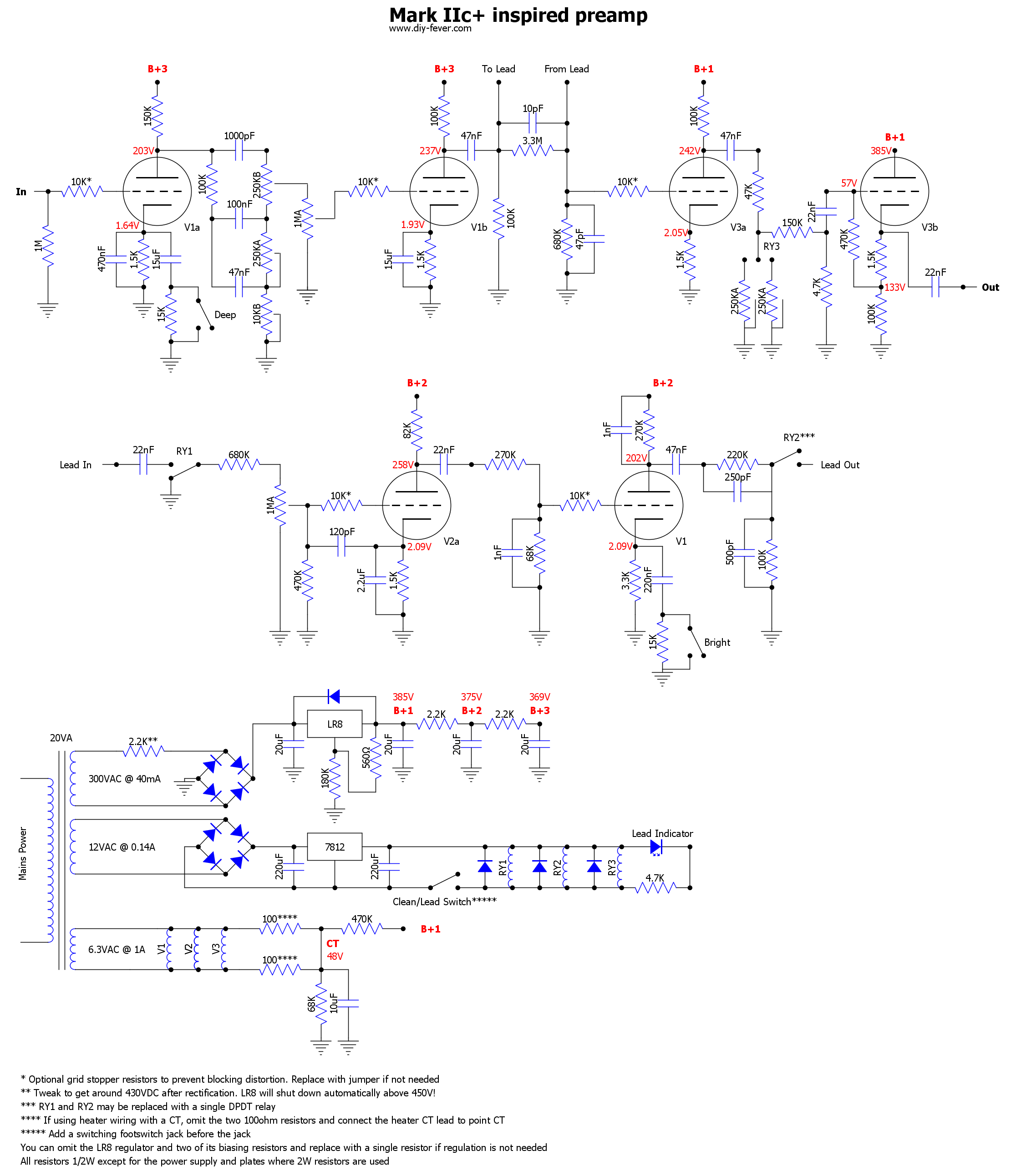

Ho da poco ultimato una testata così composta:
Preamp mesa inspired tratto dal seguente sito:
http://diy-fever.com/amps/mesa-mark-iic-pcb/
dove viene gentilmente fornito anche il master della PCB del pre
E finale composto da una coppia di 6l6 in PP tutto cablato PTP, così come la PI.
Il tutto condito da un riverbero a molla pilotato da una 12ax7 e da un trasformatorino di uscita di una vecchia radio a valvole impedenza 20000/8 ohm.
Il trasformatore di alimentazione anc'esso autocostruito eroga le seguenti tensioni:
Primario 225V
Anodica 0-315V-375V (il 315 è perchè volendo si possono montare anche le 6V6)
0-50V per il bias
0-15V per i filamenti del pre.
0-6.5V per le finali.
Il TU invece in precedenza era anc'esso autocostruito per un PP di 6V6 (ecco il perche del tap sull anodica a 315V :dance_1: )
è stato sostituito da un PP per 6l6 di Inmadout
primario 4200
secondari classici 4-8-16 ohm
In allegato un pò di schemi (non è presente lo schema del riverbero perchè me lo ero trascritto cartaceo...)
Montato il tutto funziona piuttosto bene, anche il lead è silenzioso e bello cicciotto..
il riverbero e il cambio canali funzionano anc'essi bene...
eccoci ad un unico problemino...
Il clean è bello caldo avvolgente, ma sembra che per essere 50W ho poco volume in termini non di headroom dove con i singol coil arrivo a ore 6 prima di crunchare,, ma proprio di pressione sonora...
il distorto invece ne ha da vendere....
Cosa potrebbe essere?

Livello AC del segnale in uscita dal pre un po' basso per pilotare le finali ?

In questo momento sto usando il tap da 370V alternati, che raddrizzati mi restituiscono circa 420V nel nodo "B" delle finali..a cavallo delle due resistenze da 470r
"Livello AC del segnale in uscita dal pre un po' basso per pilotare le finali ?"
Premetto che ho dovuto inserire una resistenza da 3,9k per correggere l'anodica che arriva al pre in quanto con le mie tensioni usate sarebbe risultata troppo alta...ora è esattamente come da schema..
Per fare un confronto un fender blues deluxe a volume 3 è come la mia testa quasi al massimo :mart:
Edit...scusate se manca qualche info importante ditemi pure che provvedo a dirvi tutto...

Ripensandoci il problema dovrebbe essere proprio quello che hai ipotizzato..dove potrei agire in caso?

Io dico la mia ( poi se mai cazziatemi pure se è sbagliata) prova ad abbassare la grid stopper di v3a quella da 10k. Sullo schema segna che le puoi pure ponticellare... Io inizierei da lì...

Messaggio da robi » 04/04/2016, 21:27
La grid stopper non fa calare il volume in modo così ecclatante.
A schema la resistenza fra V3a e V3b é da 4.7k, ma dovrebbe essere 47k.

Mi sono preso un pò di tempo per pensare un attimo a quello che mi ha detto Kagliostro..
Effettivamente rileggendo la descrizione del pre sul sito ad un certo punto dice che il segnale in uscita è relativamente basso perchè pensato appositamente per interfacciarsi al meglio con i vari pedali di modulzione riverbero equalizzatori ecc...
Inoltre...(qui magari sparo la cazzata della serata), lui dice che lo utilizza con un finale PP di 6K6 da 3W,
Probabilmente con un finale del genere può anche funzionare correttamente, ma montando una coppia di 6l6 il segnale in uscita dal pre è troppo basso per pilotare le finali:hummm_1:
Per il momento ho già sostituito la resistenza che mi hai indicato, domani provo a fare un test e vediamo cosa ne esce...
Ciao pasquale!! :ciao: e Ciao K!!
C"
Per quanto riguarda le grid stopper, ho voluto inserire solo la prima su V1A perche all' inizio penso possa servire realmente, mentre le altre al momento sono ponticellate in quanto non ho problemi...

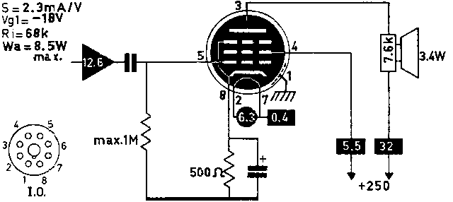

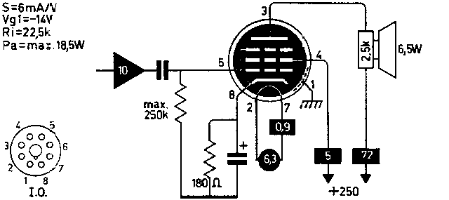

No, quello non può essere
come puoi vedere le 6L6 sono molto più sensibili delle 6K6
6mA/V contro 2.3mA/V
Quindi non è che le 6L6 siano più "dure" da pilotare rispetto le 6K6, certo se il paragone riguardasse le el84 allora il caso sarebbe diverso

Vi confermo che sostituendo la resistenza indicata da Robi con il valore da lui consigliato ossia 47K è tornato tutto il volume che mancava...
Adesso direi ne ha da vendere :numb1:
Devo solo risolvere un hum che è spuntato aumentando oltre la metà il pot del riverbero..
Penso proverò innanzitutto a ruotare la tank del riverbero, e a schermare la valvola, poi vediamo cosa succede...

Messaggio da robi » 05/04/2016, 23:00
Ottimo.
Fra l'altro vai a far lavorare maggiormente l'ultimo triodo, che è cosa buona e giusta.
