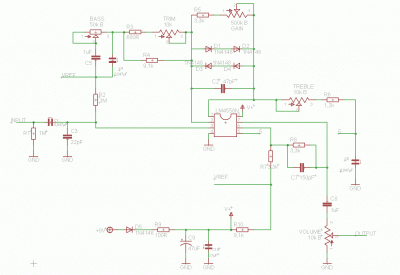

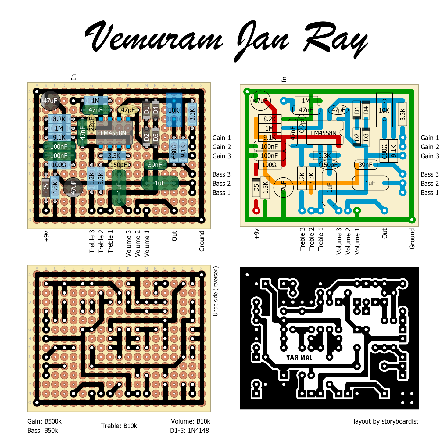

buongiorno a tutti,
vorrei costruirmi questo pedalino. Non l'ho mai provato di persona ma ascoltando qualche prova su Youtube sembra eccezionale.
ho trovato questo layout e il suo schema (forse??)
lo conoscete?
avete qualche consiglio da darmi?
poi ho trovato anche questa versione REV3, ma non so me si leggono questi layout :mart: :mart:

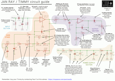

ho scelto questo schema come primo pedale, perchè ho trovato la spiegazione del funzionamento di ogni componente dello schema. come primo pedale non mi andava di prendere un kit e copiarlo senza capire nulla.
guardando lo schema devo dire che assomiglia in qualche modo ad un ampli valvolare. Quindi cambiando il valore delle resistenze e dei condensatori dei filtri dei bassi e degli alti. o potrei modificare le resistenze del gain.
Vorrei capire se aumentando V+, che nello schema dovrebbe essere 4.9V, come si modifica il suono ??? :hummm_1:

Ho appena completato di assemblare i componenti e devo dire che il risultato è piu che buono. :ok_1:
Volevo chiedervi se c'è un modo per aumentare il volume massimo in uscita?
Il volume non è basso ma è un po' inferiore a quello in bypass

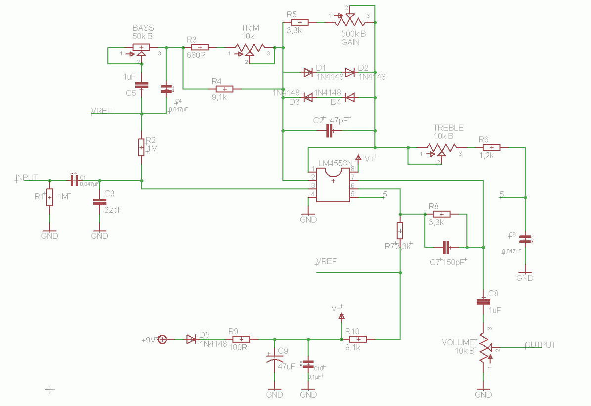

Messaggio da tonys89 » 24/09/2016, 9:10
Sicuramente ho sbagliato qualcosa, perché il potenziometro del gain mi funziona come volume: se lo ruoto in senso antiorario in modo da abbassare la reistenza tra l'ingresso e l'uscita del pot il volume cala drasticamente fino ad annullarsi.
Io ho seguito lo schema che ho appena allegato.
Avete qualche suggerimento?
Schema jan ray
tonys89
Messaggi: 236
Località: Agrigento
Re: vemuram jan ray
Messaggio da tonys89 » 25/09/2016, 10:05
Problema risolto. Avevo messo una resistenza nel posto sbagliato.

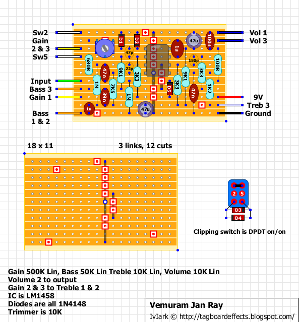

Voi come fissate il circuito dentro lo chassis? Io pensavo di incollare due distanziatori e poi avvitarci il circuito.
Altra domanda: che tipo di cavi usate x i collegamenti?

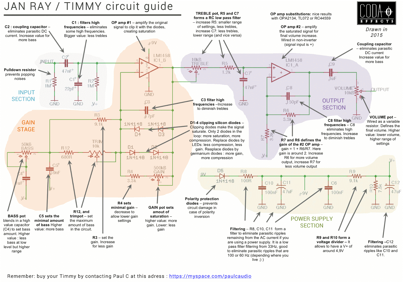

@alexradium: mi potresti consigliare qualche link dove studiare un po di teoria?
Messaggi: 777
Re: vemuram jan ray
Messaggio da alexradium » 25/09/2016, 13:48
per fissare il circuito ci sono le clip adesive in plastica,io faccio i cablaggi con del filo rigido telefonico,per cui la basetta rimane ferma dove la posiziono,aggiungo solo un cartoncino tagliato a misura per coprire il lato saldature,se serve.
teoria,un buon libro di elettronica risolve la maggior parte dei problemi,per cominciare puoi leggerti le sezioni sui pedali di geofex.com e il blog di amz e il sito Electrosmash.com.

Fissaggio con clip in plastica tipo queste
http://www.musikding.de/PCB-standoff-127mm
in alcuni casi con scatola piccola ho anche semplicemente isolato la scheda senza fissarla.
