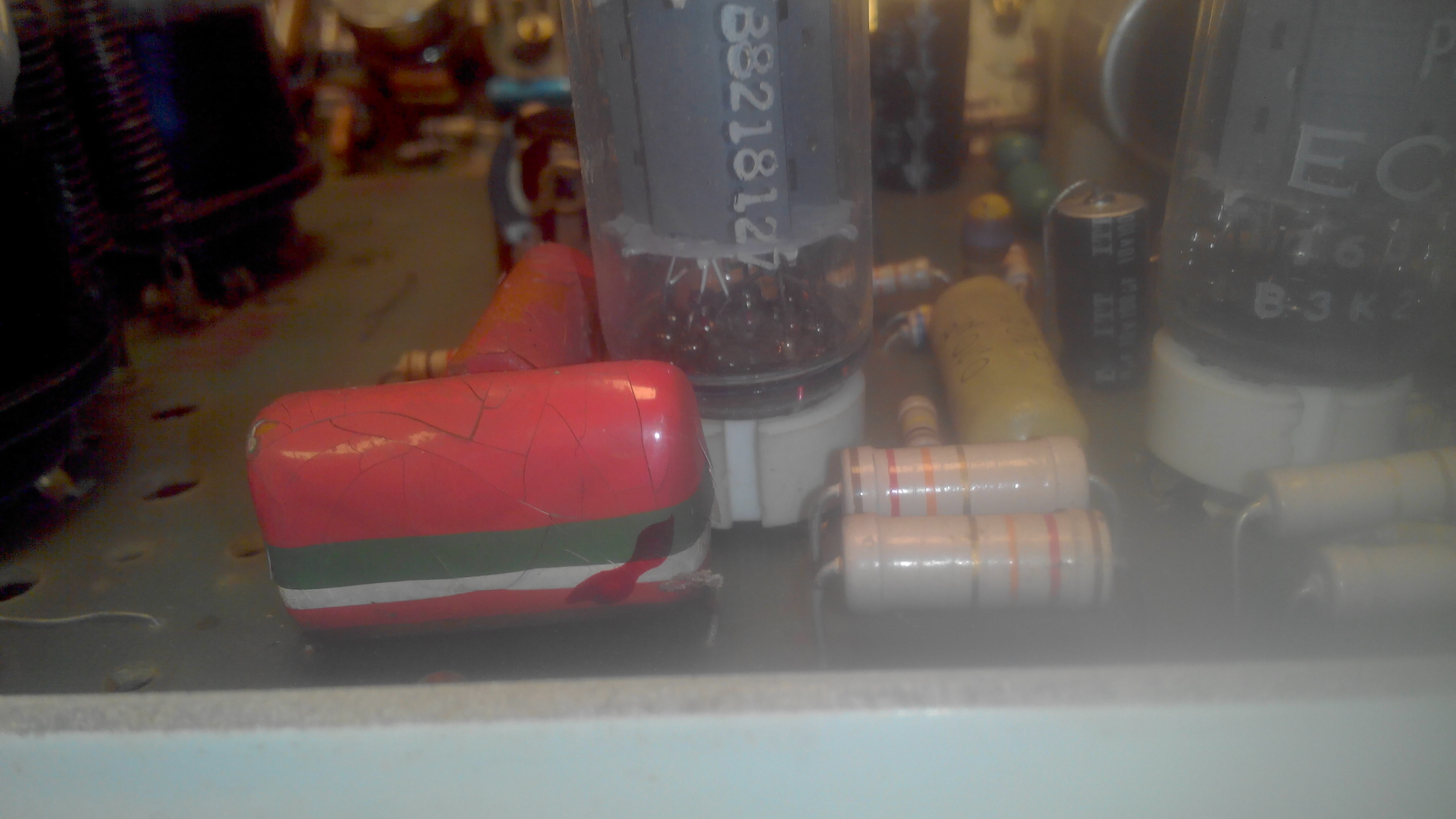

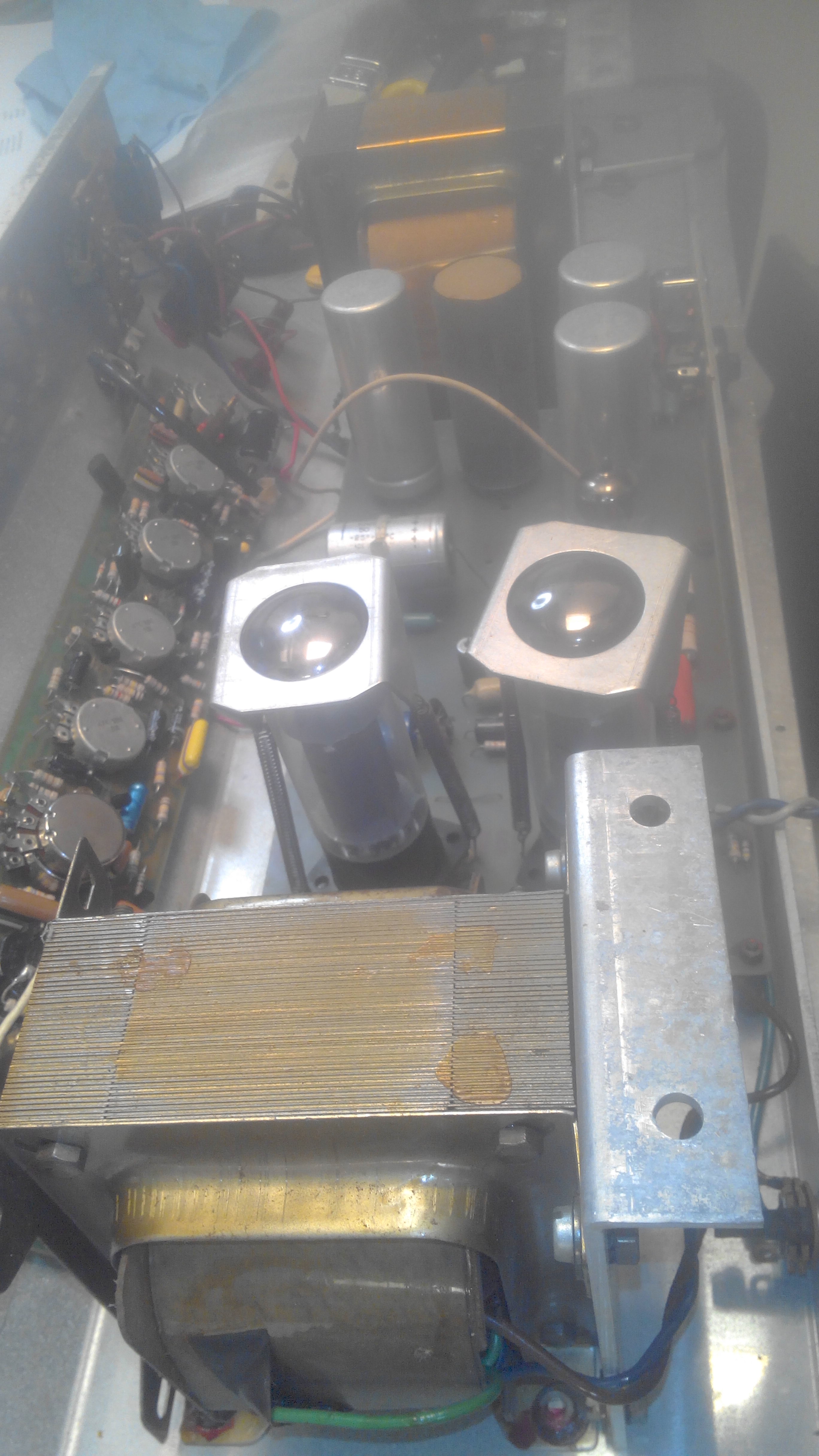

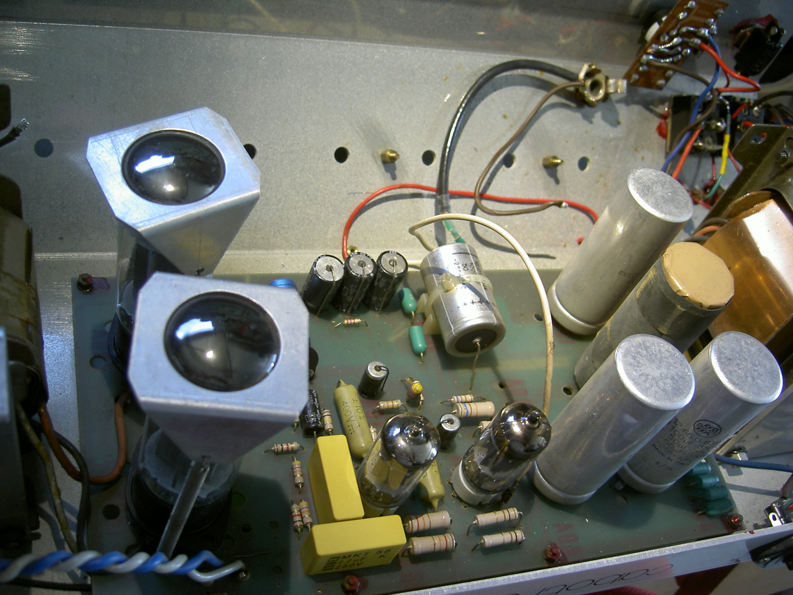

Salve a tutti!
Ho ricuperato in un momento nostalgico facendo un tuffo nel passato un amplificatore anni sessanta/settanta. :cool1:
Preampli a transistor e finale push pull di EL 34
Non presenta grossi problemi
Sono indeciso su i condensatori elettrolitici... :hummm_1: ....perchè non presenta ronzii di nessun genere
Ma questi si!
Mi aiutate a capire che capacità hanno?
grazie

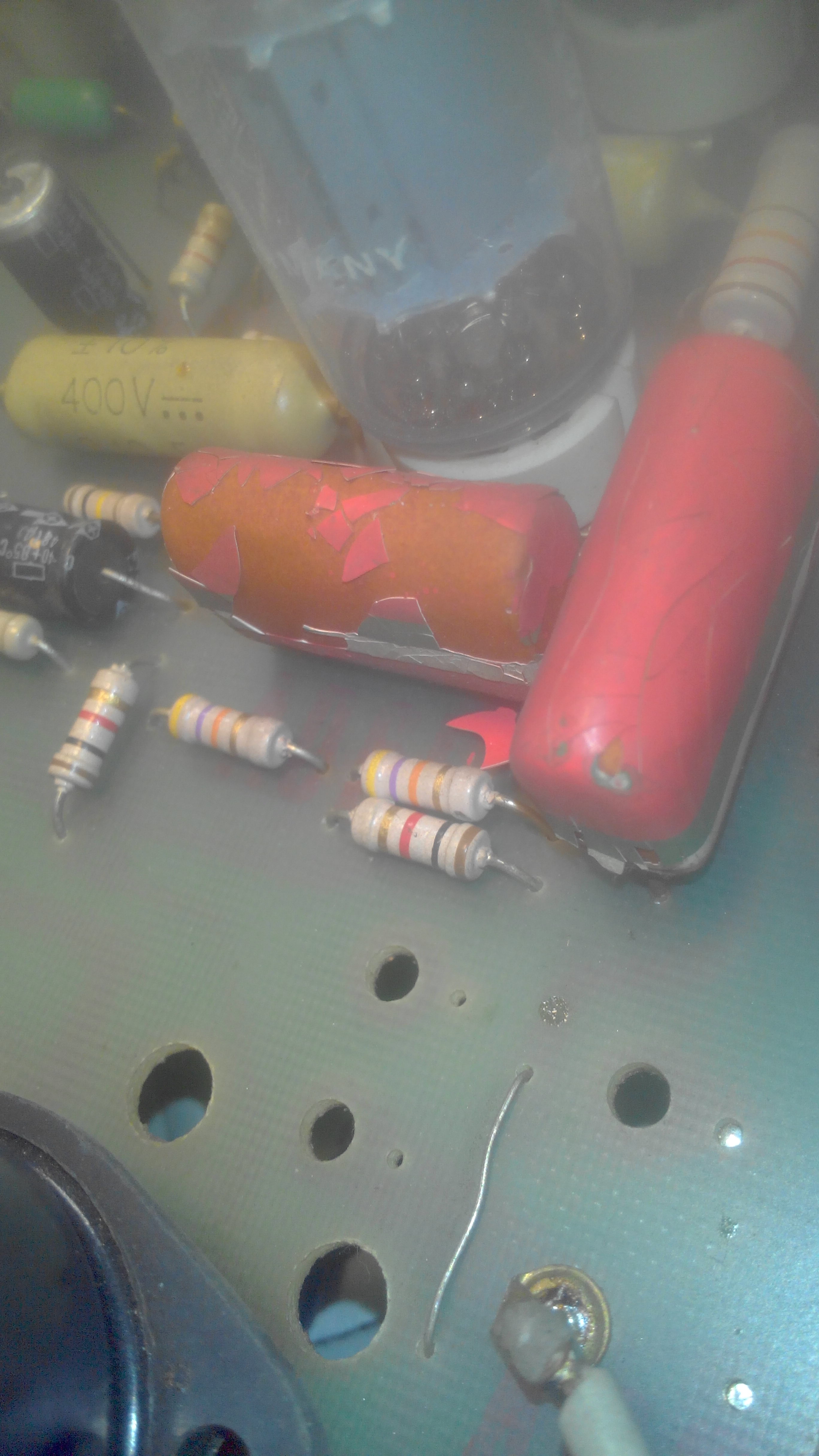

Questo è quello preso meglio.....

Gli elettrolitici dopo così tanto tempo sarebbero da cambiare anche se sembrano intatti...
I poliestere invece se non danno problemi dovrebbero esser buoni. Non c'è un qualche codice riconoscibile stampato sopra?

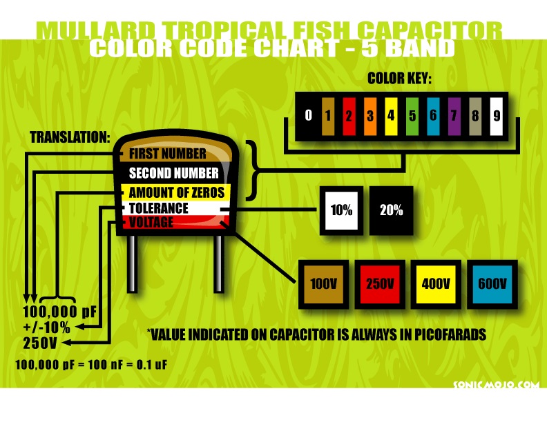

Prova a dare un'occhio a questa tabella...

Quindi secondo la tabella dovrebbe essere .....rosso rosso verde bianco e rosso...quindi 2 - 2 - 00000 - cioè 2,2 microfarad 10 % di tolleranza e 250 volt di lavoro :hummm_1: ...giusto?

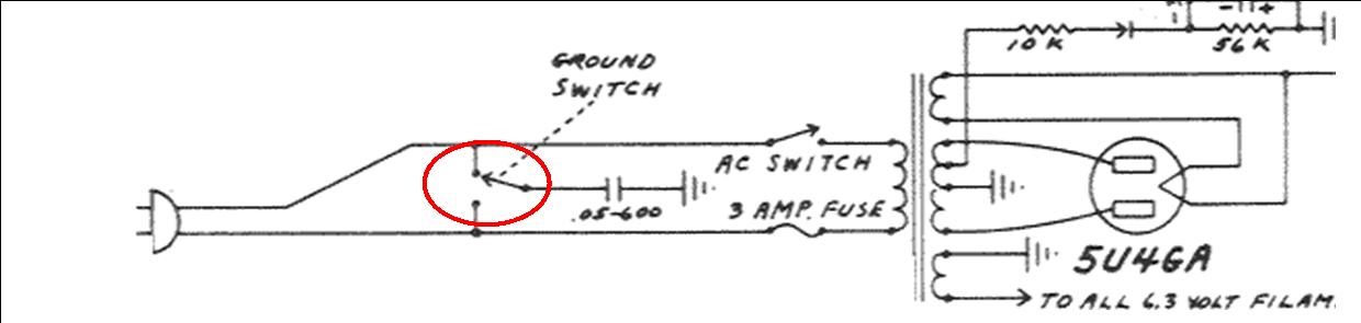

Domanda.... :hummm_1: in questo amplificatore come in altri fender c'è questo interruttore....
ground
Qualcuno riesce a spiegarmi il suo utilizzo? :Gra_1:
Messaggi: 10023
Re: Cabotron C 60
Messaggio da Kagliostro » 27/04/2017, 13:07
Quell'interruttore serve a collegare il telaio al neutro della linea
siccome, a parte pochi casi (tipo Inghilterra), le spine sono reversibili, il deviatore
fa in modo che indipendentemente dal verso di inserimento della spina e da come
sono collegati i fili nella presa, il neutro venga collegato a massa
Stante che se quel condensatore andasse in corto mentre lo switch lo collega alla fase
ci si ritroverebbe la fase sul telaio e, tramite il cavo magari anche sulle corde della chitarra
quel condensatore è stato, nel passato, rinominato in Death Cap (condensatore della morte)
Lo scopo del collegare il telaio al neuro era quello di evitare ronzii, ma oggi come oggi
stante l'uso di cordoni a 3 conduttori (di cui uno per il collegamento di terra)
l'uso di tale vecchio accorgimento è diventato superfluo, per cui si tende semplicemente
a togliere di mezzo il malfamato condensatore, un'alternativa potrebbe essere quella
di usare un condensatore classe Y, ma visto che una delle primissime cose da fare in un vecchio
ampli è dotarlo di un cordone di alimentazione con 3 conduttori, per usufruire del collegamento
a terra e della protezione che da, si può tranquillamente togliere il cap e, se serve recuperare
un foro sullo chassis per dedicarlo ad un'altra funzione, si toglie pure lo switch

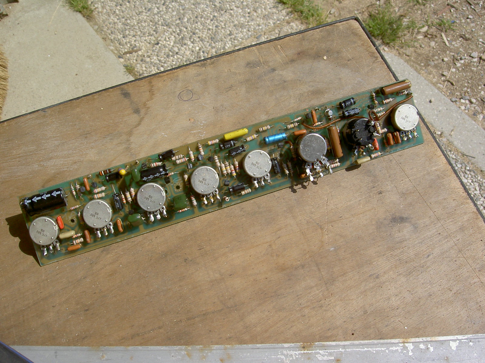

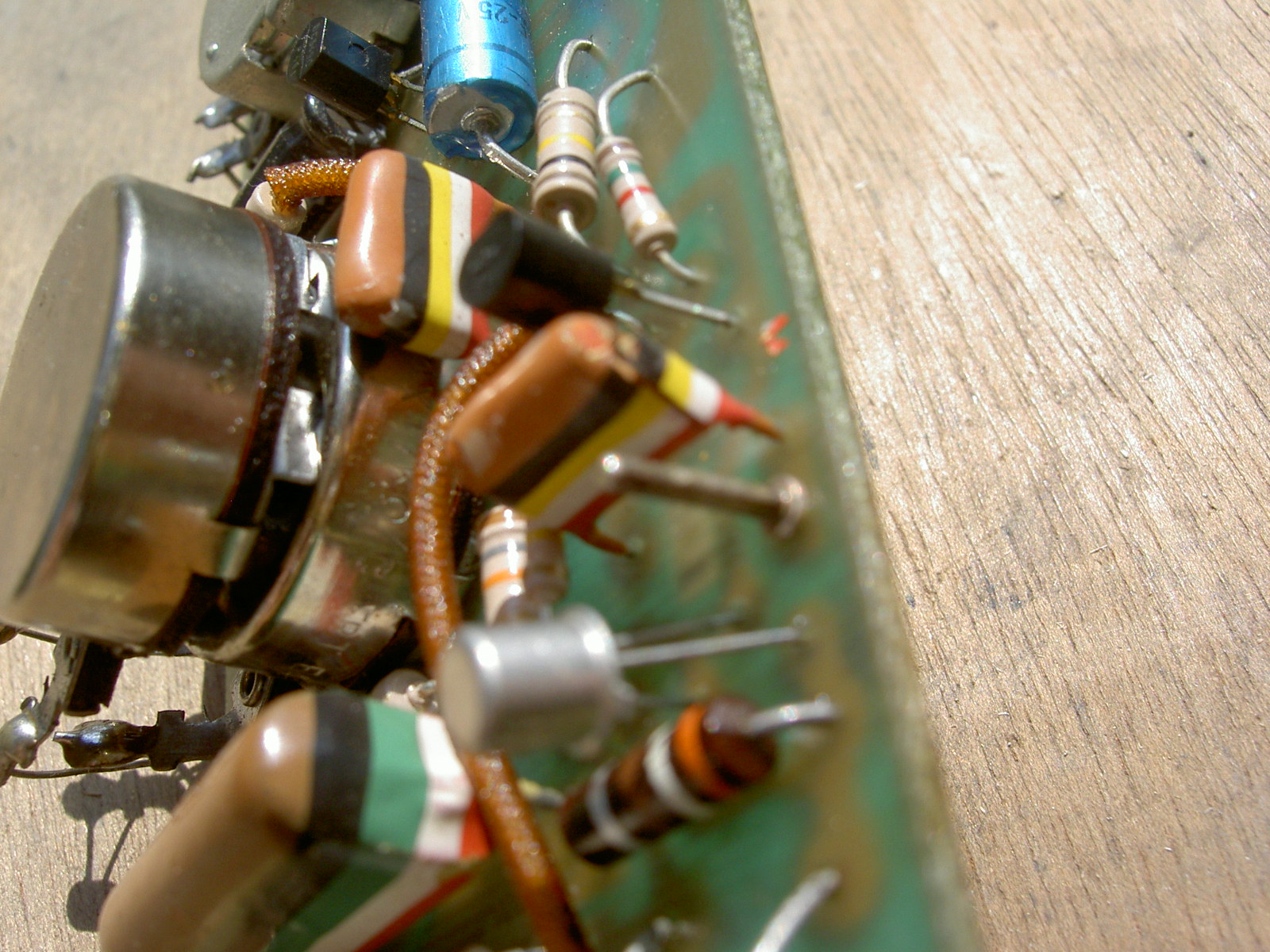

Adesso ho un problema di microfonicità :hummm_1: ...ma la cosa strana è che non è nella sezione finale dove ci sono le valvole ma nella sezione preamplificatrice....controllato se ci fosse qualche saldatura fredda ma non ne vedo...che possa essere un potenziometro?

Il difetto di microfonicità è che se si batte leggermente con il manico di un cacciavite si sente in altoparlante come se si battesse in un microfono....
Questo succede soltanto nella scheda di preamplificazione dove ci sono i transistor e i potenziometri...
Anche se gli ingressi sono a massa!

Hai dei ceramici sul pre?
sobas66
Messaggi: 375
Re: Cabotron C 60
Messaggio da sobas66 » 01/05/2017, 8:54
Pensavo di essere più sveglio..... :ops: [icon_e_biggrin.gif]
pre
Ho trovato questo........
cond
e pensavo di aver risolto il problema......
Rimontato il tutto il difetto è quasi peggiorato :hummm_1:
A quel punto ho escluso la parte pre inserendo il segnale in un altro amplificatore e il difetto è sparito...
Allora mi devo concentrare quì....

Effettivamente la foto è un po' sfuocata ma se osservi tra il pin e il transistor vedrai che il condensatore in mezzo ha una parte terminale spezzata....
