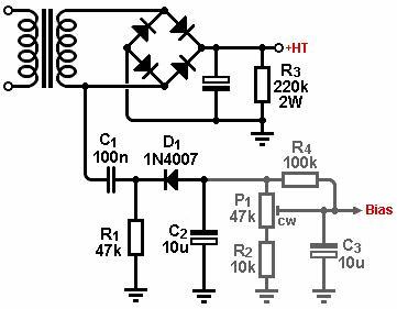

Ciao allora sullo stampato c'e la serigrafia di C24 R42 R43 ma non sono montate, c e un ponticello che bypassa il catode bias,ho provato ancora con millivoltometro in parallelo a R35 (10 Ohm) e mi segna 180mA quindi siamo sui 18 mA,ho provato un circuito variabile come questo
cap_coupled_bias_supply2 2.jpg (27.01 KiB) Visto 4221 volte
,sostituendo R2 da 10K con una da 33K e inserito il tutto nelle 2 resistenze da 220K
sono riuscito a riportare nella norma i valori della corrente tra i 26mA e i 40mA,come anodica ho misurato 472Vdc,ho settato a 37mA
classe ab 70% e sembra che vada bene,comunque se Roby quando il tempo permette ci da un occhiata ne sarei felice grazie ancora a tutti

Messaggio da robi » 05/11/2017, 22:17
Ciao, lo schema dell'ultimo post va benissimo!
