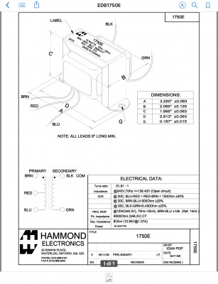

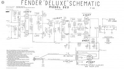

Sono alle prese con l’assmblaggio Di un clone 5e3, ho acquistato da tube-town il materiale, tra cui il TU hammond 1750E.
Il mio problema è: come collegare il primario secondo i colori indicati nel datasheet?
Allego schema del 5e3 e datasheet del TU.
In pratica se non mi sbaglio, secondo quanto leggo il RED rappresenta il CT e va collegato al 5V, il BLU e il BRN rispettivamente vanno ai pin n. 3 delle 6V6 cioè l’anodica.
Spero di aver interpretato correttamente.
Grazie :numb1:
Saluti.
Datasheet TU hammond 1750E

CT collegato ai 5v ..... beh, facendo riferimento allo schema si capisce il punto in cui intendi collegarlo, altrimenti si potrebbe fraintendere e pensare anche altro
Comunque, al CT va collegata l'anodica del primo nodo (dopo la raddrizzatrice e sul primo condensatore elettrolitico dove c'è scritto B+ 1)
