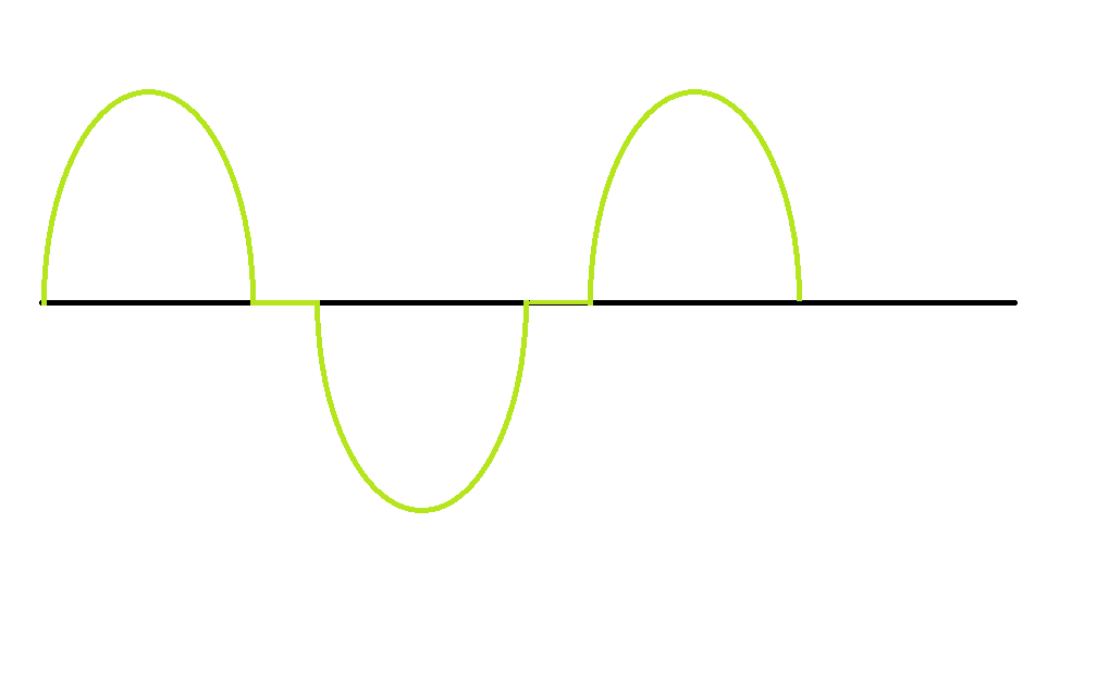

mi è capitato tra le mani un vecchio stadio di potenza RCF UP 300 H.F. da 300 watt che però ha qualche problema con l'uscita.
Ho cercato su internet qualche schema ma niente da fare, qualcuno sa indicarmi qualche sito dove potrei trovare qualcosa?
Con una sinusoide in ingresso l'uscita è una sinusoide dove però le due semionde non sono "collegate correttamente" come se il push-pull non lavorasse bene (qua sotto un disegno rappresentativo)
Qualcuno più esperto di me saprebbe indicarmi qualche test da fare per capire dove sta il problema? o magari riesce a indirizzarmi su qualche componente/stadio specifico?
Grazie in anticipo e buona serata!

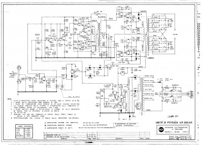

Ecco lo schema! Veramente ottimo il supporto tecnico RCF, non pensavo.
Ora è più facile indirizzarmi verso il problema?

Se il trimmer che intendevi è r79 l'abbiamo regolato come indicato da schema ma non cambia nulla...
può essere un problema legato a r102 e la "soglia di protezione voltmetrica"? sapete come si regola?
Re: RCF UP 300 H.F. aiuto!
Messaggio da robi » 29/12/2017, 3:06
No, guardando lo schema, R102 è un "semplice" limiter che attenua l'ingresso quando l'uscita è eccessiva.
R99 ne attenua l'intervento.
Hai notato variazioni del suono al variare di R79?
R63 è un balance per il push pull.
R74 devo studiarmelo meglio domani con calma.

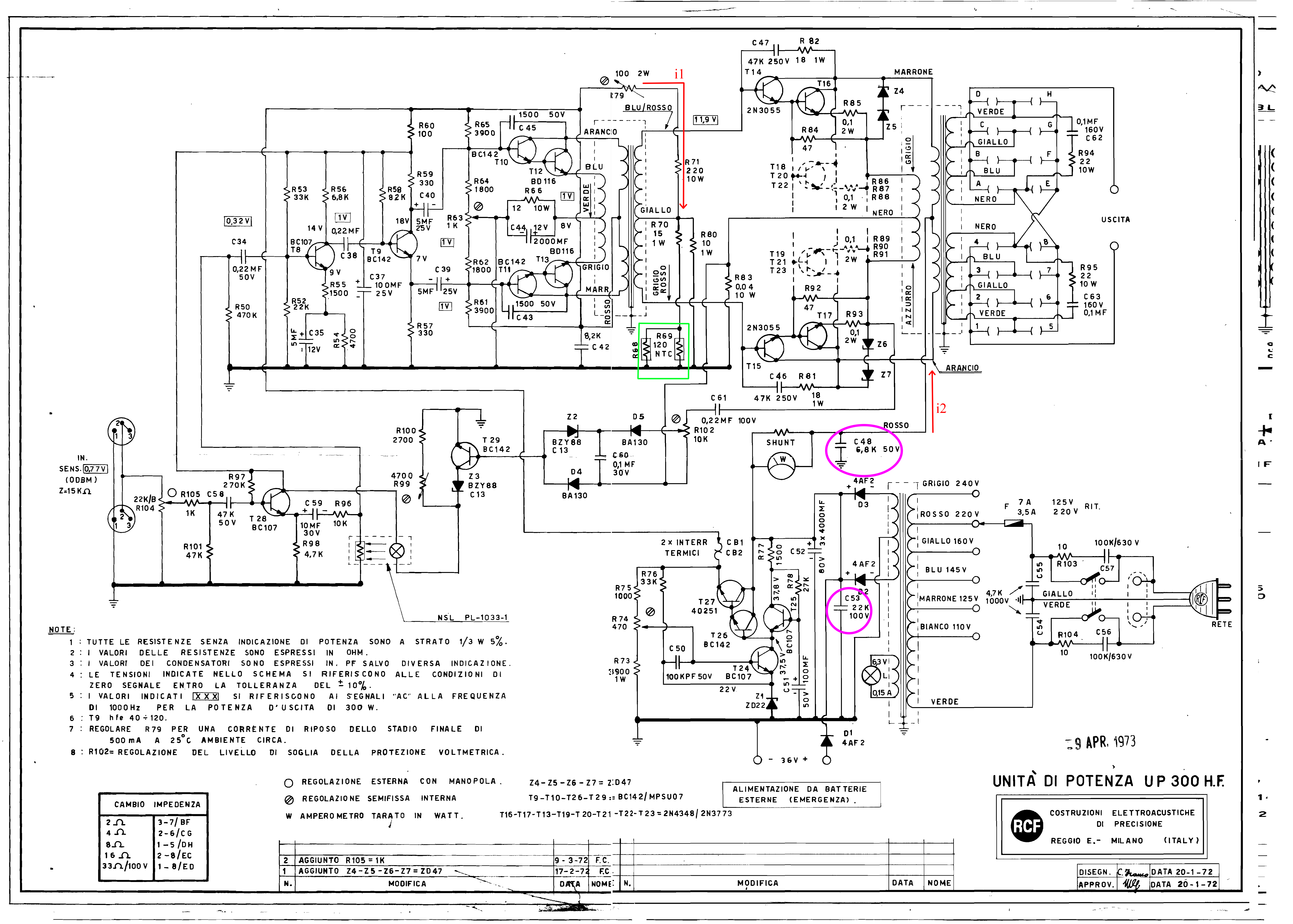

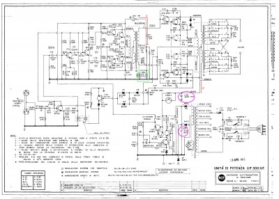

Messaggio da bortolo » 03/01/2018, 19:38
le misure sono:
-per i1 121mA
-per i2 430mA (meno dei 500 da schema)
Allora per curiosità sono andato a misurarmi i 2 termistori (quadrato verde) e misurano 187 e 195 ohm, può essere colpa loro che invece dovrebbero misurare circa 120?
Altra cosa, i 2 condensatori cerchiati in viola non li ho fisicamente trovati, sono per i disturbi in alta frequenza?
