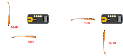

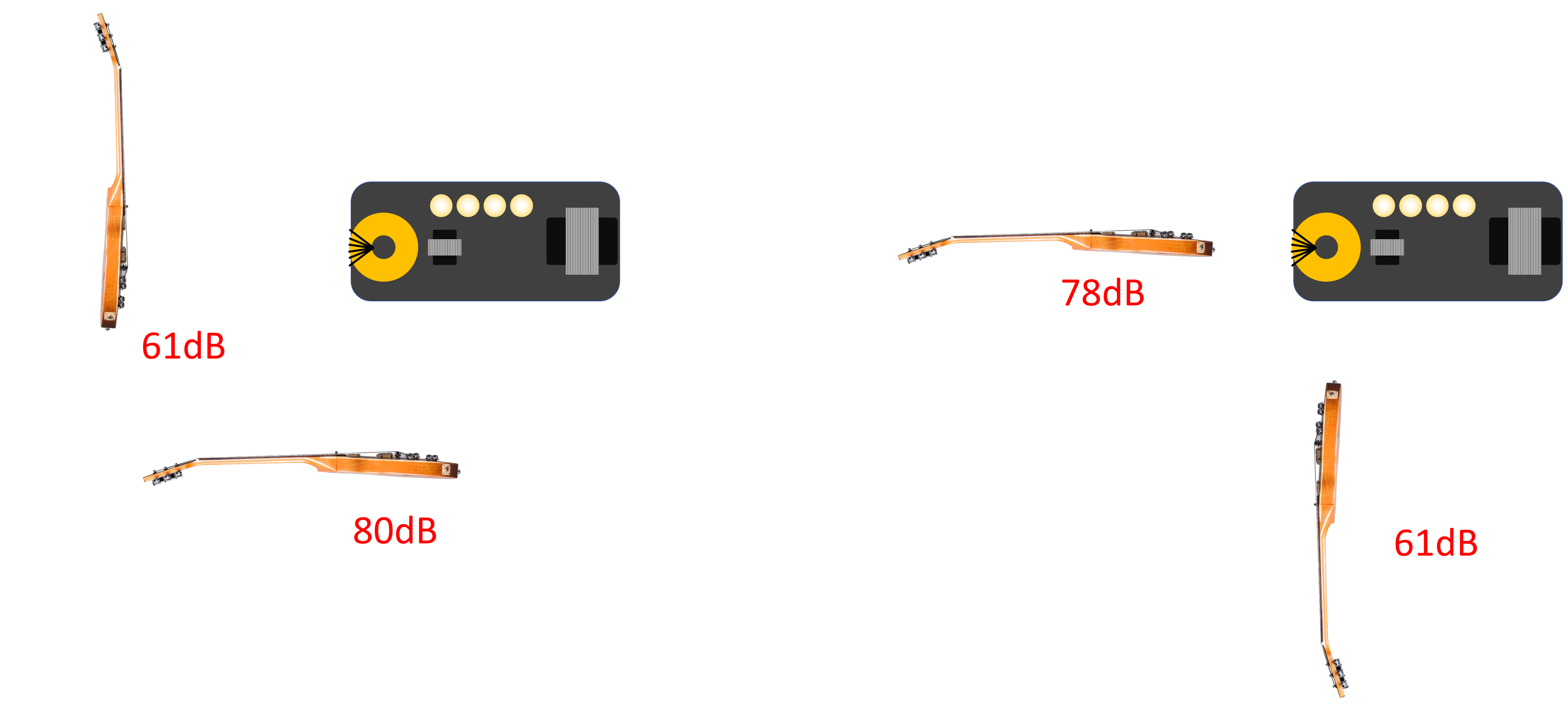

Oggi ho fatto un po'di prove con i lamierini di acciaio.
Ho usato il multimetro (posizionato a circa 1 metro dall'amplificatore) per oggettivare il livello di rumore con e senza schermatura:
  • Senza schermatura: 80dB di rumore
  • Un avvolgimento di lamierino da 0,5mm: 74dB
  • Doppio avvolgimento di lamierino (totale 1mm) 72,5dB
  • Triplo avvolgimento di lamierino (totale 1,5mm) 71,8dB
La schermatura riduce significativamente il rumore, ma non risolve il problema quindi non può essere la soluzione definitiva.
Per quanto riguada invece l'idea di ruotare 90 gradi il trasformatore, non è una vera soluzione:
Ho fatto ulteriori prove, nella prova precedente, il dato era falsato dal fatto che muovessi la chitarra in modo radile, arrivando a dispormi dal lato dei filamenti con la chitarra ruotata di 90gradi rispetto alla posizione frontale. Se mantengo invece lo stesso allineamento, l'intensità del rumore è sempre la stessa.
Vi allego una immagine per spiegarvi le varie prove.
A questo punto l'unica vera soluzione mi sembra quella di rimpiazzare il trasformatore:
  • Lo rimpiazzo con un toroidale migliore? E se il problema fossero proprio i toroidali, che magari emettono una radiazione con un orientamento sconveniente per una applicazione chitarristica?
  • Lo rimpiazzo con trasformatore EI perchè nessun'altro ha di questi problemi e l'unica variabile rimasta è proprio il trasformatore.
    In questo caso però sarà un bel casino fare i fori di montaggio perchè dovrà spostare tutta la pcb
