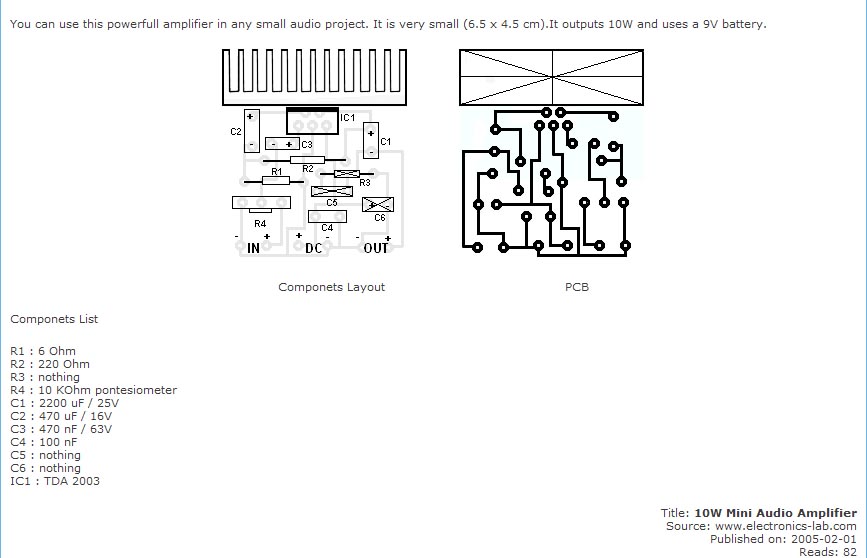

ciao voglio costruire un ampli 10W per un amico e volevo farlo utilizzando il canale "bounce" del DoubleD di runoffgroove, un controllo toni e un ampli audio da 10W che ho trovato in rete, secondo voi può venire fuori qualcosa di carino?
poi ho qualche dopmanda sul distorsore, se voglio eliminare il canale "jiggle" basta semplicemente che non collego tutta la parte superiore dello schema, cioè i pin dell'IC li devo lasciare vuoti o li devo mandare a massa?
qualcuno mi saprebbe indicare un controllo di toni, mi serve abbastanza piccolo perchè deve stare in un mini amplificatore e quindi è proprio per questione di spazio
Poi , il controllo dei toni dove và inserito all'interno del circuito???
qui a seguito allego i circuiti che voglio utilizzare, mi potete dire se è tutto ok?
Re: Mini ampli 10W, qualche domanda
di solito se non usi delle porte not è meglio mettere gli ingressi a massa, il controllo toni puoi usare quello del big muff che ha un solo pot o quello baxandall che ne ha due, se vai sul sito www.duncanamps.com c'è il software duncan tonestack che ti aiuta a cambiare i componenti per il tonestack...
E' bene mettere un buffer per il tonestack e poi un buffer per il finale in quanto la sua impedenza di ingresso è bassa e caricherebbe il preamp...
Il finale ha le piste troppo sottili, sicuramente si bruciano....

poi il finale intendevo farlo con il millefori, quindi le piste sarebbero già più grandi, secondo voi può bastare???
infine, io volevo un controllo a tre bande se era possibile
e come risulterebbe alla fine il circuito con un altro buffer? (io pensavo di farlo così: buffer di ingresso, preamp a due canali,controllo toni, buffer di uscita e finale; è giusto o manca qualcosa?)

secondo me ti puoi risparmiare il buffer iniziale e metterlo prima del controllo toni.. per averlo a tre bande ti basta ricopiare un classico tonestack marshall per esempio... o adattare il controllo toni del metal zone che è molto completo.

ecco non hai nemmeno bisogno di pensare al buffer datosi che già c'è, il progetto è di luix e credo non ci sia altro da dire

risulterebbe:
PRE->BUFFER->Tonestack->Buffer->Finale
