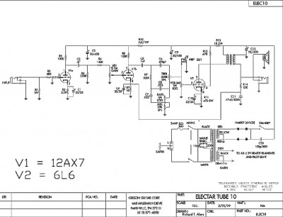

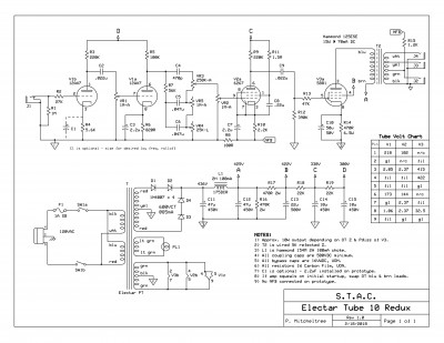

Un amico di un forum americano ha realizzato un'interessante amplino SE usando come base un Electar Tube 10
il progettino è corredato da un'ottima documentazione con tanto di schema - layout e dima di foratura per la board
ho pensato che magari a qualcuno poteva interessare

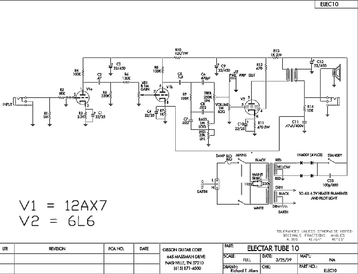

schema originale

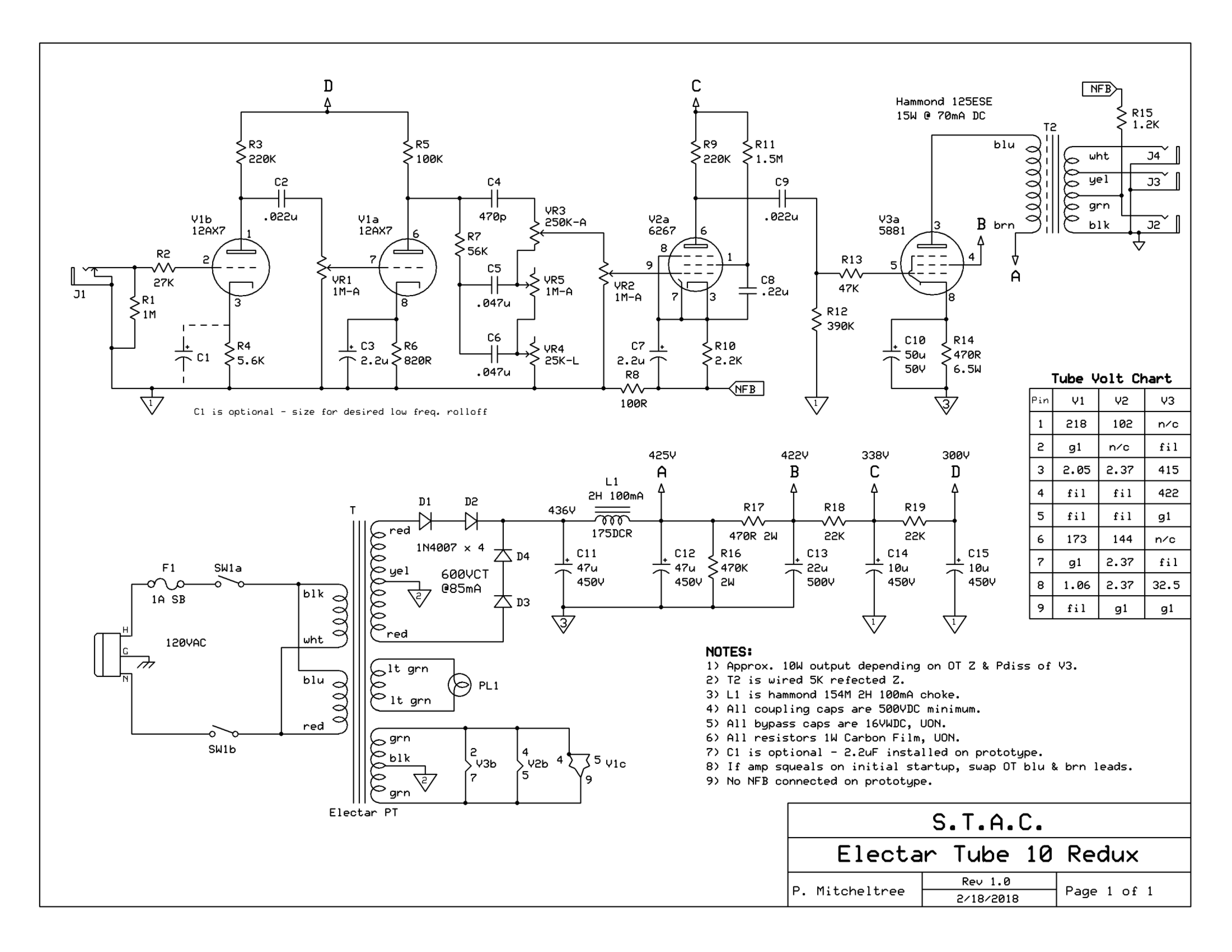

schema modificato

lo schema è disponibile anche in formato .sch (apribile e modificabile con Jschem che è un programmino free - vedere link http://jschem.bplaced.net/)
Electar-Redux_rev1.0a .pdf
