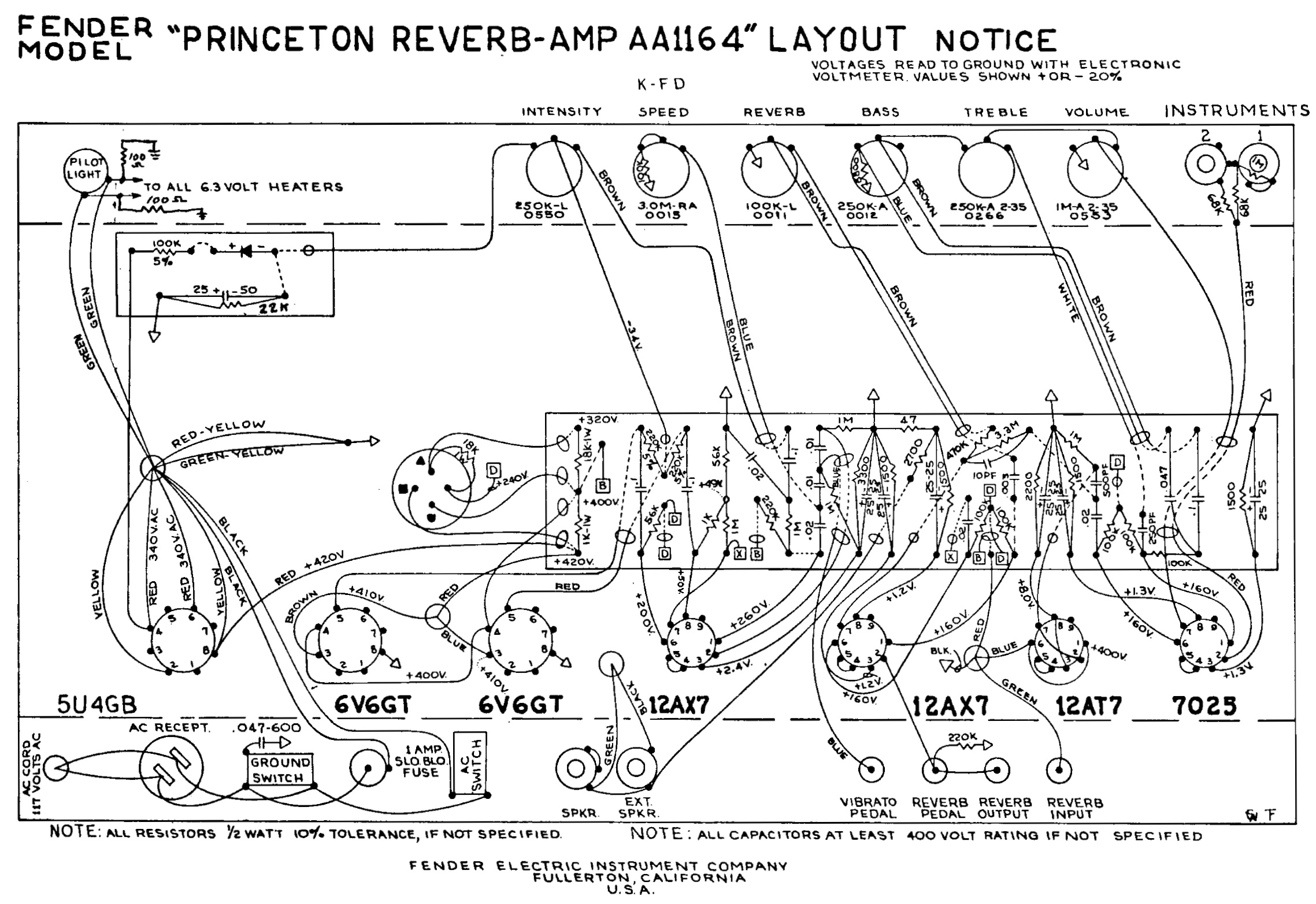

Ciao a tutti ho un fender princeton mod A1164 con potenziometro vibrato da 3 MOhm rotto su tubetown ho trovato un cts 3 MOhm reverse secondo voi puo andare bene,inoltre la valvola rettificatrice 5U4GB esaurita posso montare una GZ34 visto che ce l'ho a portata di mano?
Tante grazie Giorgio.
Re: Fender Princeton
Messaggio da Kagliostro » 26/02/2020, 0:06
Nello schema viene indicato un 3M-RA, quindi il CTS che hai trovato dovrebbe andar bene
Per quanto riguarda la valvola ..... la 5U4GB dovrebbe consumare 3A per il filamento mentre la GZ34 solo 1.9A -- (bene)
ma la corrente massima erogabile dalla 5U4GB è di 1A mentre per la GZ34 solo 0.75A -- (male)
quindi, non avendo mai fatto una simile sostituzione, sarei un po' cauto nel dirti che si possa fare
Ho comunque trovato indicazioni in rete secondo le quali la cosa è fattibile e non dovresti accorgerti di differenze udibili, se non quando tiri al massimo l'amp (ma non dovrebbero essere così evidenti)
Quindi sostituzione approvata

Ciao Kagliostro e a tutti ok faccio una prova con gz34 tra l'altro ho trovato questo schema
Fender-Princeton-Rev-GZ34-AA1164-Schematic.pdf
(1.72 MiB) Scaricato 462 volte
grazie ancora poi ti saprò dire ciao.

GZ34 viene usata sul super reverb perchè non dovrebbe andare sul princeton,tecnicamente hai meno caduta di tensione.
Messaggio da robi » 26/02/2020, 16:07
il potenziometro è corretto, ci vuole un 3 MOhm reverse log o reverse audio che dir si voglia (da cui l'acronimo RA).
Per la rettificatrice, Franco ti ha già detto cosa ti avrei detto io.
Qui c'è una interessante tabella comparativa: https://www.radiomuseum.org/forumdata/u ... ers_5V.pdf

.... tra l'altro ho trovato questo schema
Sì, sapevo che ce ne sono in giro con indicata la GZ34, solo che l'ho saputo quando ho trovato le indicazioni che ti ho passato ma non avevo reperito lo schema
