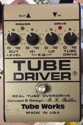

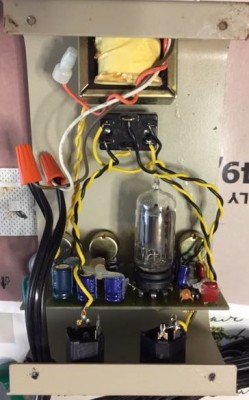

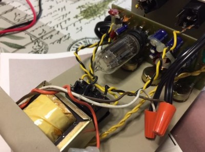

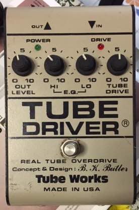

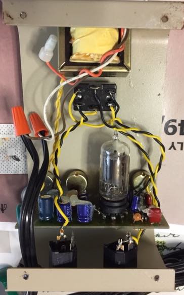

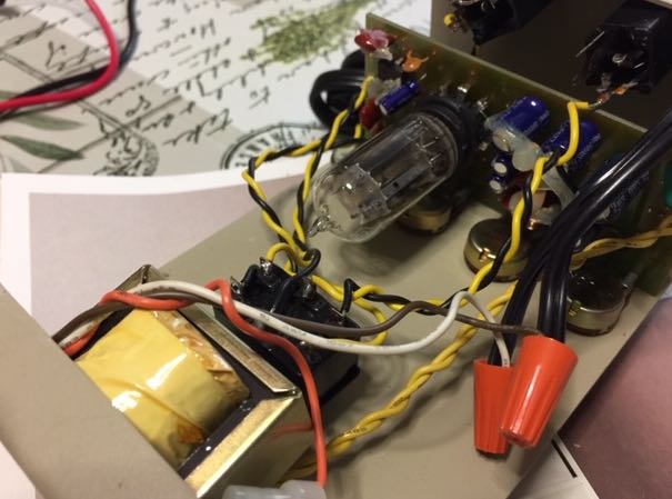

Ciao a tutti, vorrei modificare l'alimentazione di questo pedale, per che attualmente è alimentato con un trasformatore che da entrata 110v e uscita 12v e non so quanti watt, vorrei sostituire il trasformatore con uno da 230v 12v.
La mia domande è, si può fare, basta solo sostituire il trasformatore, e sopra tutto, quanti watt assorbe un pedale del genere?
Vorrei sapere anche, se è possibile alimentarlo con un trasformatore esterno, così da eliminare quello interno e pure il cavo volante, e far uscire dal pedale solo un jack femmina come hanno tutti i pedali.
Allego due foto, così capite meglio di che pedale sto parlando, grazie mille.

Sì, si può fare, magari anche con un toroidale se non trovi altro
Per sapere quanta potenza ti serve, basta che tu misuri con il tester la corrente assorbita dal circuito
Stando ad un mio amico americano, di cui ho trovato questo vecchio post, in ogni caso la corrente necessaria non è molto elevata ed un piccolo trasformatore dovrebbe essere sufficiente (un 12V - 200mA dovrebbe bastare, ovviamente se è un po' più grosso va bene ugualmente)
https://www.diystompboxes.com/smfforum/ ... #msg719239

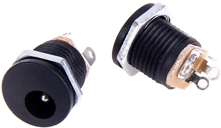

Anche questo fattibile senza grandi problemi, comunque potresti anche solo inserire nel cabinet una presa IEC (magari una C6 che è un po' più piccola) e mantenere il trasformatore all'interno ed avere comunque il pedale libero da cavi durante il trasporto
Se però vuoi mettere il pedale in una pedaliera dove hai già un alimentatore a 12V (Ma deve essere AC NON DC) che serve per più pedali, allora potresti anche fare come dici, cioè elimini il vecchio trasformatore ed il suo cavo di alimentazione, quindi adatti sul foro dove passava il cavo di alimentazione una presa standard per bassa tensione ed ottieni un pedale ad alimentazione esterna

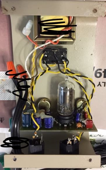

Quindi, se io elimino questo, dove e segnato in nero,

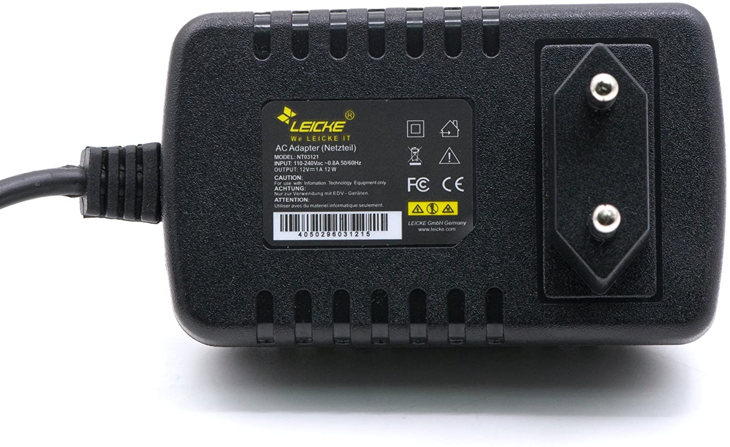

E dove c'era il cavo inserisco e collego questo jack femmina,

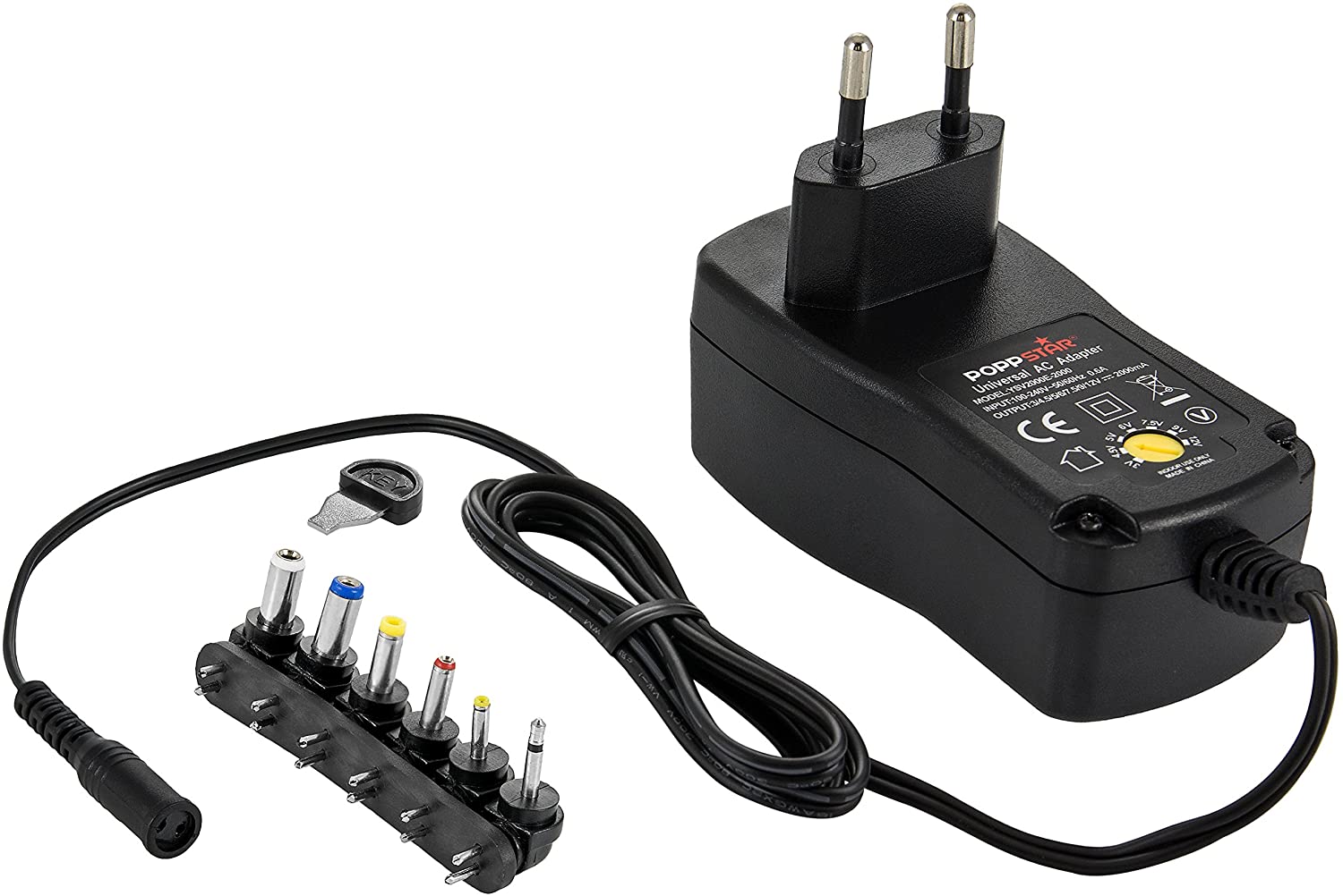

e alimento il tutto con un alimentatore come questo, si può fare giusto?

Ok, bene, allora faccio così, elimino il trasformatore, e lo collego ad un trasformatore esterno. Grazie mille.

Basta che l'alimentatore esterno sia AC e non DC
Quello della foto è DC

Ok, questo va bene, giusto?

W : V = A (più o meno :ang: )
E .... NO, Deve essere un alimentatore AC NON DC
vedi quel simboletto dopo la tensione di uscita, quello formato da una linea continua con sotto una linea tratteggiata ?
Quello sta ad indicare che in uscita quel dispositivo fornisce una tensione pulsata, NON tensione alternata
la pulsata è continua con un deciso ripple
Con Google usa alimentatore 12V AC e poi controlla tra quello che se ne esce di trovarne uno dove sia scritto chiaro 12V AC

Sono 0,25 A, che sono 250 mA che equivalgono a 3 Watt, quindi un 3 Watt va bene, giusto?
Messaggi: 10023
Re: Tube Driver B.K. Butler Modifica alimentazione pedale.
Messaggio da Kagliostro » 08/05/2020, 7:24
Si giusto
Credo che ne troverai da 500 mA
e vanno bene
