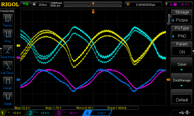

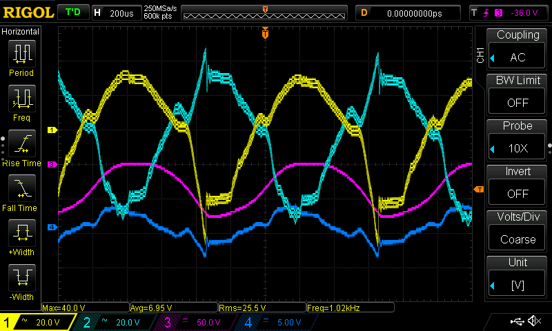

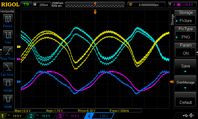

C'è sicuramente qualcosa che non va.
Prima e seconda traccia sono i due anodi delle finali, canale tre una delle due griglie e quarta segnale di uscita. Il carico è una cassa da 16ohm. Entrambe le tracce con i controlli a metà e il gain a 2 in modo da non saturare la seconda valvola. Il secondo con il master a 3 il primo con il master a 7 che è il massimo prima che clippi vistosamente anche il segnale in griglia.
L'oscillazione che si vede sulle placche è tra i 30 e i 50kHz.

Ho trovato. Rimontando la scheda dopo aver sostituito le resistenze ho pizzicato il cavo che porta il segnale della presa 4ohm alla pi sulla torretta che è a massa. Risultato avvolgimento dei 4ohm in corto e di conseguenza impedenza riflessa al primario sballata. Ora tutto regolare.
Tornando al discorso bright cap, prima con il finale che non andava suonava da cani. Adesso per mio gusto è ancora troppo acido, anche con l'anodica bassa che gli fa perdere un po' di attacco. Non so farò altre prove magari con soluzioni intermedie.
Tornando al guasto quello che mi ha fatto sospettare un corto in uscita (io pensavo al selettore o al cavo) è che se non sbaglio i pentodi sono amplificatori a transconduttanza. Su una EL34 è di 10ma/V. Come si vede dalla seconda immagine con 26Vpp sulla griglia ho 260mA sull'anodo. Dato che la tensione misurata sull'anodo è sempre di 26Vpp ho una impedenza di carico di 100ohm invece che i 1k7 che dovrei avere su metà primario. Ragionamento che fila ma di cui nutro ancora dei dubbi.
