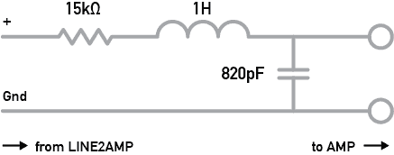

Salve a tutti,
volevo avere pareri ed opinioni riguardo a qualcosa che mi frulla in mente da un po.
visto che sono molto scarso con la chitarra, vorrei provare a farmi registrare dei pezzi da chitarristi bravi e poi mandarli dentro la catena effetti + ampli + cassa, in questo modo non devo rompere le scatole a nessuno per registrare un video demo dei miei pedali ed inoltre riuscirei anche a risparmiare un pò!
Per fare ciò con il massimo di rigore possibile credo che il segnale in uscita dalla scheda audio del mio PC debba avere una impedenza simile a quella del pickup della chitarra, cioè io prelevo il segnale dalla scheda audio che avrà sicuramente un opamp in uscita e quindi una impedenza piuttosto bassa e devo trasformarlo in una impedenza induttiva simil single coil (ad esempio) cioè qualcosa come una serie di 10k e un paio di Henry.
Ho visto che in giro si trovano delle Reamp Box che hanno un trasformatore adattatore di impedenza o isolatore, però quello che vorrei fare io è un po diverso dal reamping, quindi pensavo fare un circuito abbastanza semplice con un buffer + in serie L = 2H e R = 10k, in questo modo il segnale registrato della chitarra verrebbe sparato fuori con la giusta impedenza dentro la catena effetti, l'ampli ed infine registrato attraverso una scheda audio esterna con microfono sulla cassa.
che ne pensate? qualcuno ha avuto esperienza in merito?
Saluti
Luix

Intanto sto cercando una induttanza da circa 2H, ne trovo solo di potenza e belle grosse.
Pensavo di usare un pickup, magari di quelli che costano poco tanto a me interessa induttanza e resistenza, non come suona, però il fatto che il nucleo sia aperto lo rende proprio un pickup, prenderebbe tutti i ronzii che ci sono nell'aria!

Sono arrivato a qualcosa di simile ma con una aggiunta che se funziona me la vendo [icon_e_biggrin.gif]
Io faccio principalmente pedali blues rock e pink floyd, ho provato il mio circuito e devo dire che da ottimi risultati, in pratica un mio amico mi ha registrato dei pezzetti blues che sto passando nei miei pedali, appena riesco vi posto qualcosa così mi dite che ne pensate :salu:

....Per fare ciò con il massimo di rigore possibile credo che il segnale in uscita dalla scheda audio del mio PC debba avere una impedenza simile a quella del pickup della chitarra, cioè io prelevo il segnale dalla scheda audio che avrà sicuramente un opamp in uscita e quindi una impedenza piuttosto bassa e devo trasformarlo in una impedenza induttiva simil single coil (ad esempio) cioè qualcosa come una serie di 10k e un paio di Henry.
Ho visto che in giro si trovano delle Reamp Box che hanno un trasformatore adattatore di impedenza o isolatore, però quello che vorrei fare io è un po diverso dal reamping, quindi pensavo fare un circuito abbastanza semplice con un buffer + in serie L = 2H e R = 10k, in questo modo il segnale registrato della chitarra verrebbe sparato fuori con la giusta impedenza dentro la catena effetti, l'ampli ed infine registrato attraverso una scheda audio esterna con microfono sulla cassa....
una cosa tipo questa ma con un buffer prima, intendi?
Il sito dove c'è tutto il progetto:
https://www.diyrecordingequipment.com/products/l2a
Da come ho capito io, tu vorresti provare a mettere una sorta di D.I. attiva al contrario. E' corretto?
