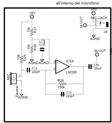

Ora, finite le premesse, vi allego un documento di mamma Texas Instruments in cui si illustra come mettere su un semplice amplificatore a transimpendenza per preamplificare questi microfoni:
tidu765.pdf
(960.86 KiB) Scaricato 2845 volte
I calcoli se avete voglia ve li guardate li, c'è anche l'analisi di stabilità con il diagramma di Bode che può essere un buon esempio pratico per chi studia elettronica alle superiori o per chi nel corso di Sistemi Automatici vuole associare le formule a qualcosa di reale.

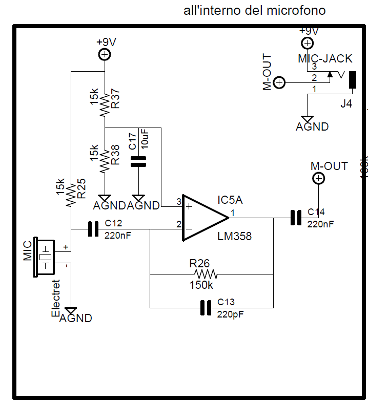

Lo schema elettrico utilizzato è questo:
Nessuno dei componenti è critico, potete fare pasticci come volete, la resistenza R26 regola il guadagno ed il condensatore in parallelo regola la frequenza di taglio bassa, visto che lo userò per chitarra e per un progetto in particolare che non vi sto a spiegare quì ho tagliato a circa 7kHz.

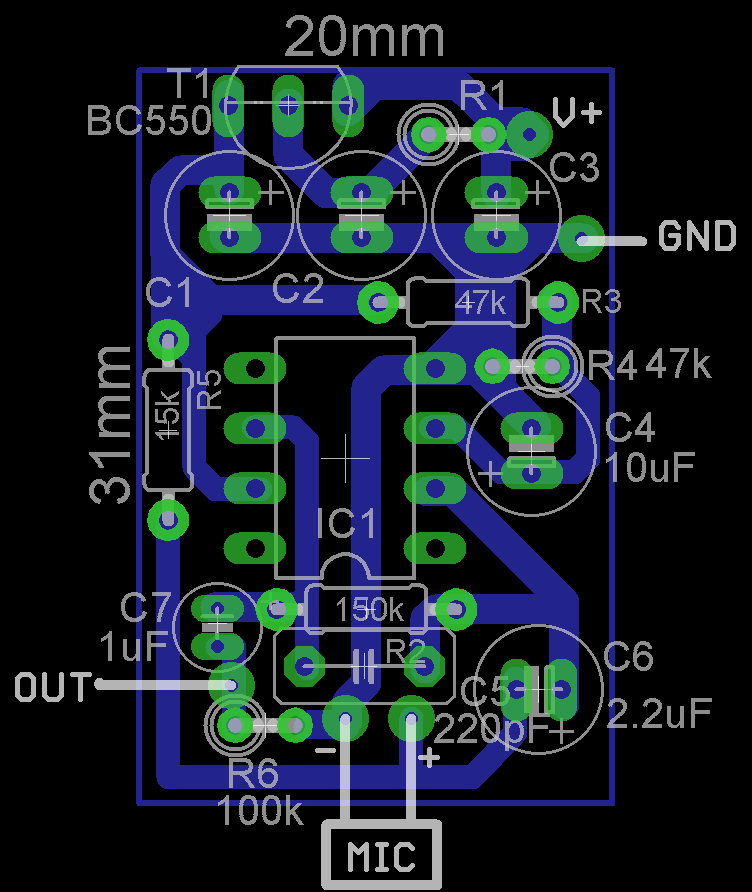

Il pcb è molto piccolo, 31x20mm, contiene anche un filtro del tipo moltiplicatore di capacità con un transistor e tre condensatori, entra in un contenitore cilindrico delle aspirine, ed è proprio dove lo inscatolerò :ang:

Questa è la parte di sotto del PCB, gli allegati per ogni post sono limitati a 3:
mic_pre_bottom.pdf
(5.99 KiB) Scaricato 513 volte
Quello che ho intenzione di fare è di mandare un cavo schermato per microfono dove la calza sarà la massa, un conduttore sarà il positivo e l'altro conduttore sarà il segnale audio amplificato che torna indietro.
