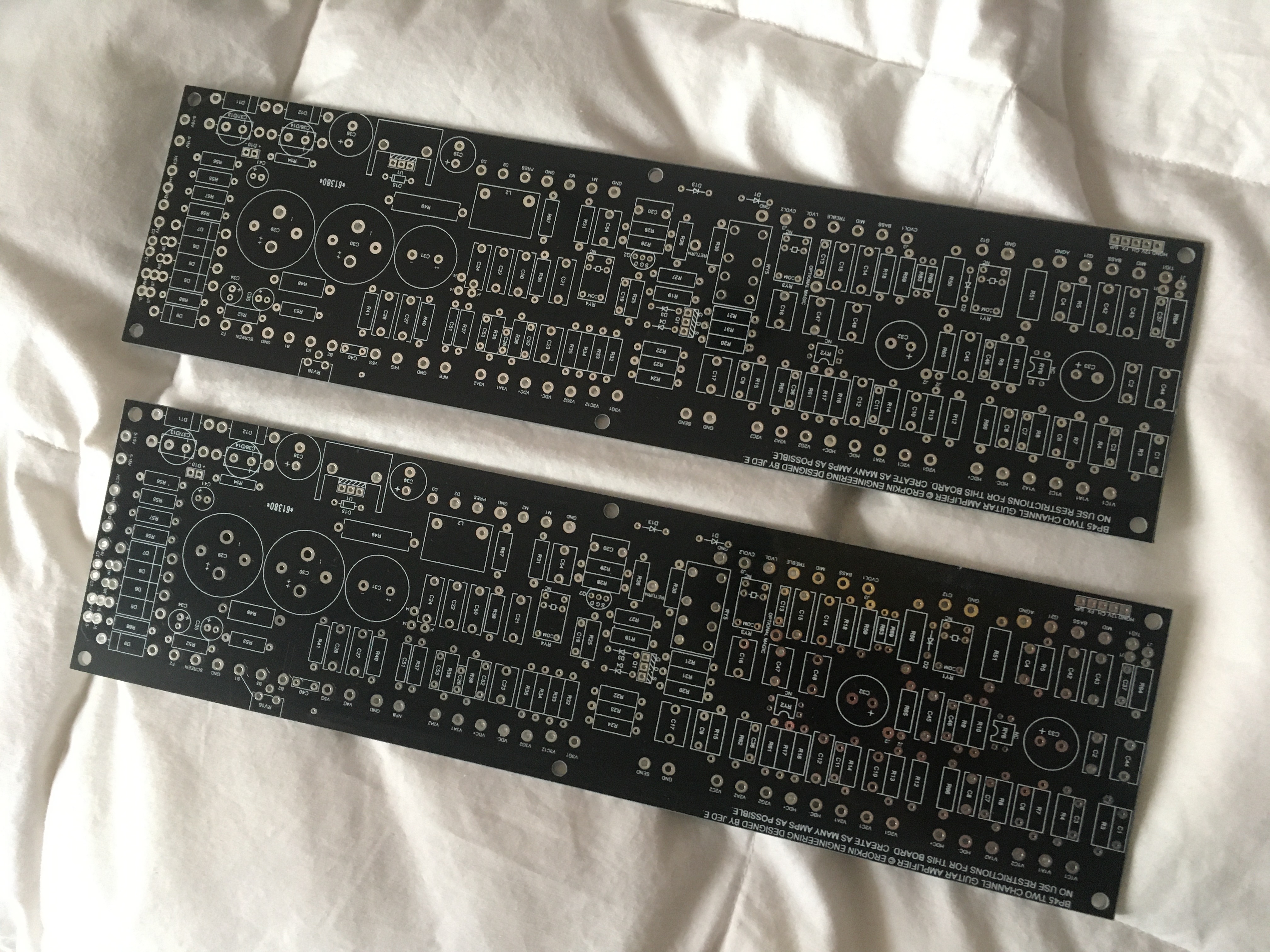

Questo un altro progetto fermo da un po', per il quale ho buttato giù uno schema di base ma non ho ancora fatto nulla:

Appena ritrovo i file, allego i file dei circuiti che avevo pensato di realizzare.
Uno era un Fenderoide sul clean con uno stadio in più, l'altro aveva già un po' più guadagno anche sul clean.

Questo è lo schema privo di valori, quello per cui è nato il progetto.

Messaggio da Dom » 16/01/2021, 8:36
... Mi sa che sará un Clean molto aggressivo.
Interessante la soluzione di fornire il secondo stadio di 2 filtri distinti ( tones tack per il clean e celle di filtro per il crunch/lead Immagino) e di poterlo escludere. Lo trovo molto pratico ed efficiente.
Noto che abbiamo un'induttanza, anzichè un cap, per il feedback.
... Quel send è return a stato solido ad alta tensione è interessante.
Re: Amplificatori per chitarra due canali
Messaggio da robi » 16/01/2021, 10:09
in realtá se noti ci può uscire il classico clean Fender a tre stadi, non deve essere per forza spinto.
Il loop è il classico loop a stato solido ad alta tensione che gira da almeno 10 anni, anche se molto spesso lo si vede sbagliato: valori e componenti non adatti. Qui c'è un IRF820 come buffer, ma nulla vieta di usare qualcosa di più recente e performante come l' FQPF2N60C.
Messaggio da Dom » 16/01/2021, 13:03
Non ho dubbi che lo si possa fare meno spinto di come mi viene in mente a me.
In questo schema, però, avresti un Fender Clean con 2 tonestack. Uno con cap di disaccoppiamento subito dopo il primo stadio e l'altro che sta alla fine del quarto stadio.
Magari all'uscita di V2B si potrebbe pensare di mettere un altro relay che bypassa il secondo tonestack ( quando il clean è attivo ) e manda l'uscita al relay RY5A. Che ne pensi?
Messaggio da robi » 16/01/2021, 15:19
non hai due ts in serie, perchè se collegi il ts dopo il primo stadio, utilizzi il jumper j3 e non passi dal secondo ts, che è invece per il lead/crunch.

Messaggio da Dom » 16/01/2021, 17:43
:numb1: ...non lo avevo visto il J3. Ma ora che guardo meglio mi vengono subito 2 domande da fare:
1 Quale sarebbe la funzione di RV9
2 Perchè predisporre quella parte del circuito con l'utilizzo di un jumper? Cioè... è perfetto così lo switching. Perchè un jumper?
Messaggio da robi » 16/01/2021, 23:39
Se vuoi puoi utilizzarlo, andando da C48 a RV9.

Messaggio da Dom » 17/01/2021, 10:35
Sto cercando di capire meglio le possibilitá che offre questo schema.
Da quello che riesco a vedere quel RV9 è un secondo master volume. Se non si mette il jumper j3, esso è abilitato. Ma immagino che sia necessario, in questa condizione, mettere il jumper j1.
La funzione di questo j1 sarebbe quella di bypassare il tones tack dopo il primo stadio?
Messaggi: 2077

Messaggio da Dom » 17/01/2021, 10:43
Interessante l'opzione di mettere il feedback sia fisso che variabile tramite il j4.
In piú, oltre a questo e al presence fisso, hai anche un passa alto come controllo del finale.
È proprio un bell'ampli. Ne può venir fuori qualcosa di sfizioso a seconda dei valori dei componenti che decidi di mettere.

Messaggio da robi » 17/01/2021, 20:32
Dom ha scritto: ↑
17/01/2021, 10:35
Sì, la funzione di j1 è avere uno shelving invece di un ts per il clean, ma non è vincolata a j3, son due cose separate.
