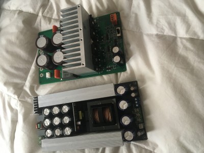

questo è un progetto al quale stiamo lavorando a tempo perso con Luix.
Ho già realizzato amplificatori ibridi in passato, ma mai di questa potenza.
L'idea è di assemblare il preamp valvolare del Mesa Boogie 400 con un finale in classe D da 2000 Wrms su 4 Ohm.
Chiaramente non usarò mai tutta quella potenza ma mi piace l'idea di avere un finale solido da utilizzare a 8 Ohm.
Questi sono alimentatore per finale e finale:

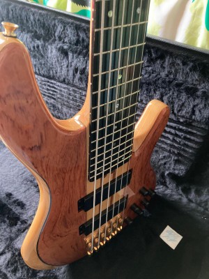

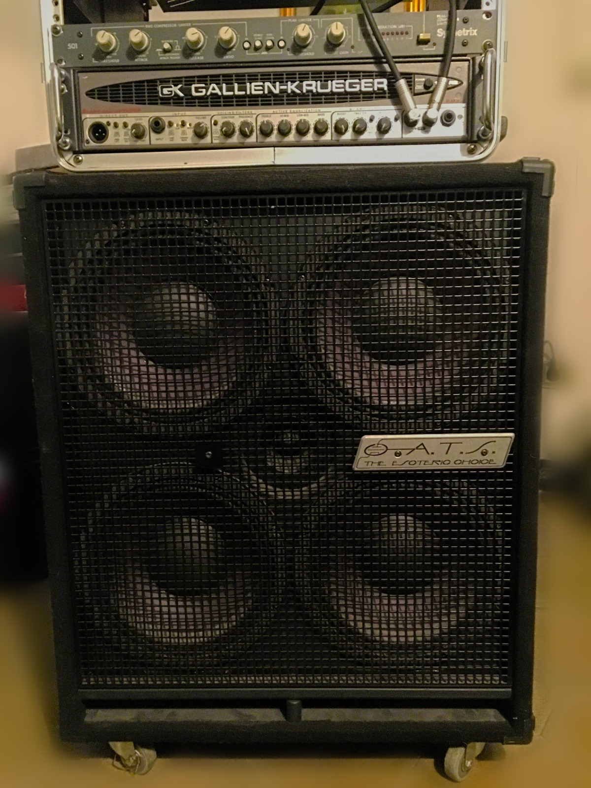

Questo andrà ad affiancare il sistema che vedete qui:
Ed il relativo basso:
