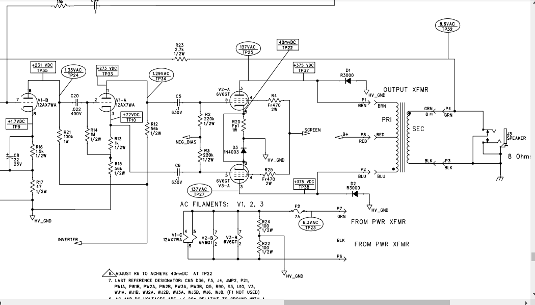

Ciao ragazzi,
ho fra le mani un super champ xd di cui non vi sto a dire per il momento tutto..mi capita però una cosa strana sulle valvole finali..se non inserisco le due 6v6 l'ampli va benissimo..con una probe collegata al pin 2 di v1 posso stare tutto il tempo che voglio che non accade nulla, non appena inserisco le finali, in un primo momento l'ampli va benissimo, dopo un po' scende drasticamente il volume e si sente un leggero uhmming.. ho monitorato le tensioni e tutto torna..B+, sulla V1 tutti i pin, tranne sugli anodi delle 6v6, anzi, proprio quando vado a rilevare la tensione sugli anodi, proprio il contatto del tester sul pin scaturisce il cambiamento che di solito avviene apparentemente casualmente..ah, la cosa più strana è che quando si innesca questa reazione, basta spegnere anche solo per un secondo e riaccendere e tutto si resetta..

ovviamente ho provato a cambiare le valvole.. avevo pensato ai diodi di protezione gli r3000 che magari stanno per andare al creatore e fanno qualche strana reazione..dato che non li ho disponibili avevo pensato di dissaldarli momentaneamente giusto per provare ma ho un dubbio dato che il ground HV è a un potenziale diverso dal ground Audio..che dite?

Re: finali perdono di potenza
La tensione del bias resta stabile o varia ?
Cosa succede alla corrente delle finali ?
Ciao Franco,
resta tutto invariato.. tensione anodica resta uguale, circa 370V, tensione sul TP22 resta 40mV, negative bias -32V..tutto uguale..corrente di bias 40mA
comunque, per essere più precisi, quando fai scattare volontariamente il "guasto" toccando il pin3 delle finali, lo fa quando stacchi il puntale, se lo tieni attaccato non lo fa..mah
Mah, che si tratti di un'autooscillazione ?
al momento non mi viene in mente altro
certo che se l'ampli prima ha sempre funzionato vedo più difficile che si tratti di quello

Non ho capito bene qual'è il problema. La potenza al secondario cala ma al primario resta tutto invariato?
no, non è così perchè appena innesca questa reazione, se provo con la probe in qualunque punto del circuito, ho questo problema..cioè si abbassa il volume e si sente questo leggero uhmming di fondo

Un amico mi dice che potrebbe essere la res da 1M sulla sfasatrice (mi pare sia R14)
niente franco, ho provato a cambiare la r14 ma la situazione è identica..peccato, c'avevo creduto!
..stavo pensando una cosa però...se io metto la probe in qualsiasi altro punto del circuito (quando il problema c'è), io ho il calo di potenza e l'uhm ovunque...quindi non è circoscritto alle finali..anche perchè non cambiano le tensioni..da nessuna parte..anche sugli operazionali..è un'autoscillazione? ho letto che gli accoppiamenti degli stadi finali sono sensibili alle autoscillazioni..sarà qualche condensatore di accoppiamento partito?
Onestamente, con sicurezza non so dire
però, se hai qualcosa di adatto, potresti controllarli

o, in mancanza, ti toccherebbe sostituirli uno alla volta
tipo, stacchi uno dei due reofori e colleghi al circuito il cap nuovo con dei cavetti coccodrillo, controlli e poi vai avanti con le prove o fai la sostituzione
Ciao.
Secondo me dovresti provare a levarli proprio quei 2 diodi "d1 e 2", se non ricordo male, è lasciare che i rami dell'anodica vadano direttamente alle placche.
Io proverei proprio lasciarli liberi da qualsiasi influenza quei 2 rami.
