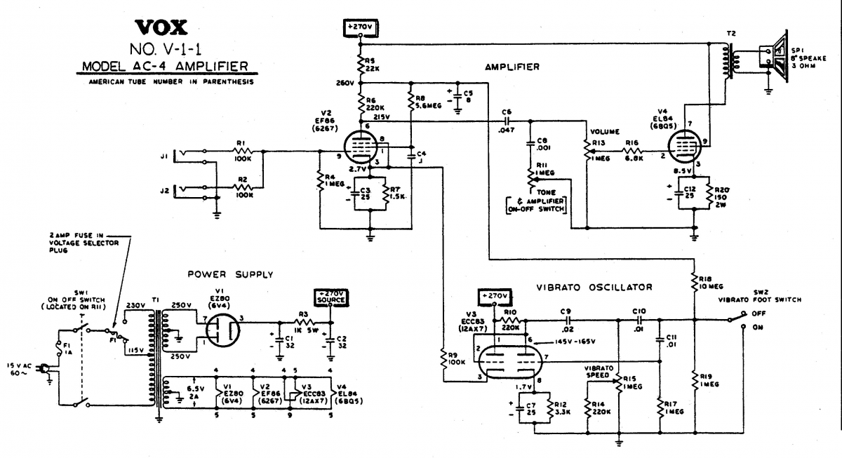

Buonasera a tutti! :salu:
Volevo partire da questo schema per costruire un clone di un Vox Ac4
Lasciando perdere la parte dell'oscillatore, volevo chiedere se potevo sostituire la EF 86 con una EF 80 :hummm_1:
Grazie a tutti!

EF80 al posto di una EF86 ... mah, magari si può fare
ma leggendo qui sembrerebbe all'inizio no e poi sì
https://www.diyaudio.com/community/thre ... 86.121144/
Da un'altra parte trovato questo
e poi questo (che sicuramente va, l'ha fatto un amico di un forum australiano)
se è per una questione di costo
https://tubes-store.com/advanced_search ... ords=6j32p
a 6.36€ -- totale, compreso spedizione € 12.72
https://tubes-store.com/shopping_cart.p ... ords=6j32p
Visto che non ti interessa il vibrato, magari questo layout ti può interessare (da controllare con lo schema)
Se invece ti può interessare con il vibrato ecco un altro layout (anche questo da controllare con lo schema)
Se vuoi un po' giocare
questo degli amici lo hanno anche provato ed inserito nei loro amp
o
Qui i layout originali
Robinette le ha usate (le EF80) addirittura in PP come finali
https://www.tdpri.com/threads/ef80-smal ... p.1057059/
p.s.: magari potresti aggiungere un ulteriore filtro RC tra rettifica e primo filtro RC originale o aumentare un po' il valore dei condensatori, sugli SE c'è sempre quel problemino in più rispetto l'Humm

come ogni componente, si può sempre sostituire con un altro, ma chiaramente avrai un altro suono.
Posso chiederti come mai scegliere quella valvola che è molto diversa dalla EF86? Ce l'hai già disponibile?
Detto questo, puoi utilizzare lo stesso circuito, e poi starà a te scegliere la giusta combinazione di R e C sulla griglia schermo per avere il suono che vuoi (cioè spostare su e giù le curve e la loro stabilità in base al suono ricevuto (dovuto alla corrente di griglia).
Puoi aiutarti con questo link selezionando i vari parametri:
https://www.vtadiy.com/loadline-calcula ... alculator/

L'uso della EF80 è soltanto perchè c'è l'ho in casa e sto valutando la costruzione con il massimo del risparmio :face_green:
Ho letto il tread su diyaudio e sembra che la cosa funzioni.....gli schemi inoltre sono molto interessanti.
Vi tengo aggiornati :Gra_1:

Perfetto, perchè in effetti non è molto da primo stadio per chitarra come valvola, ma capisco e sottoscrivo il motivo.
Chiedi qualsiasi cosa ti serva!

Con queste valvoline si può giocare al piccolo ultralineare ( :ang: ) con un semplice partitore fisso che dia sia la componente AC sia DC alla griglia schermo. Utile anche nel caso in cui il guadagno del primo stadio sia eccessivo per la sensibile griglia di ingresso della EL84.

Ritornando all'amply parlando del trasformatore di uscita ho fatto questo ragionamento:
Il rapporto che deve avere è di 25 per 4 ohm e 17,67 per 8 ohm
quindi se uso un trasformatore di alimentazione opportunamente modificato dovrei ricavare con 220v di alimentazione 8,8v per 4 ohm e 12,5v per un altoparlante da 8 ohm.
Errr ... non riesco a seguitrti bene, basta che mi dici che trasformatore di alimentazione hai a disposizione che poi mi faccio i calcoli

lui intende usare un carico da 2k5 sul primario, i suoi calcoli portano implicitamente a quello.
Quindi sta pensando ad un 230V 12V di alimentazione come trasformatore d'uscita.

Esatto, modificando solamente il secondario per ottenere il giusto rapporto....

2.5K di carico ... ma allora hai una PL84 da usare per il finale ?

.....EL84 o PL84 cambia soltanto l'alimentazione dei filamenti... [icon_e_biggrin.gif]
