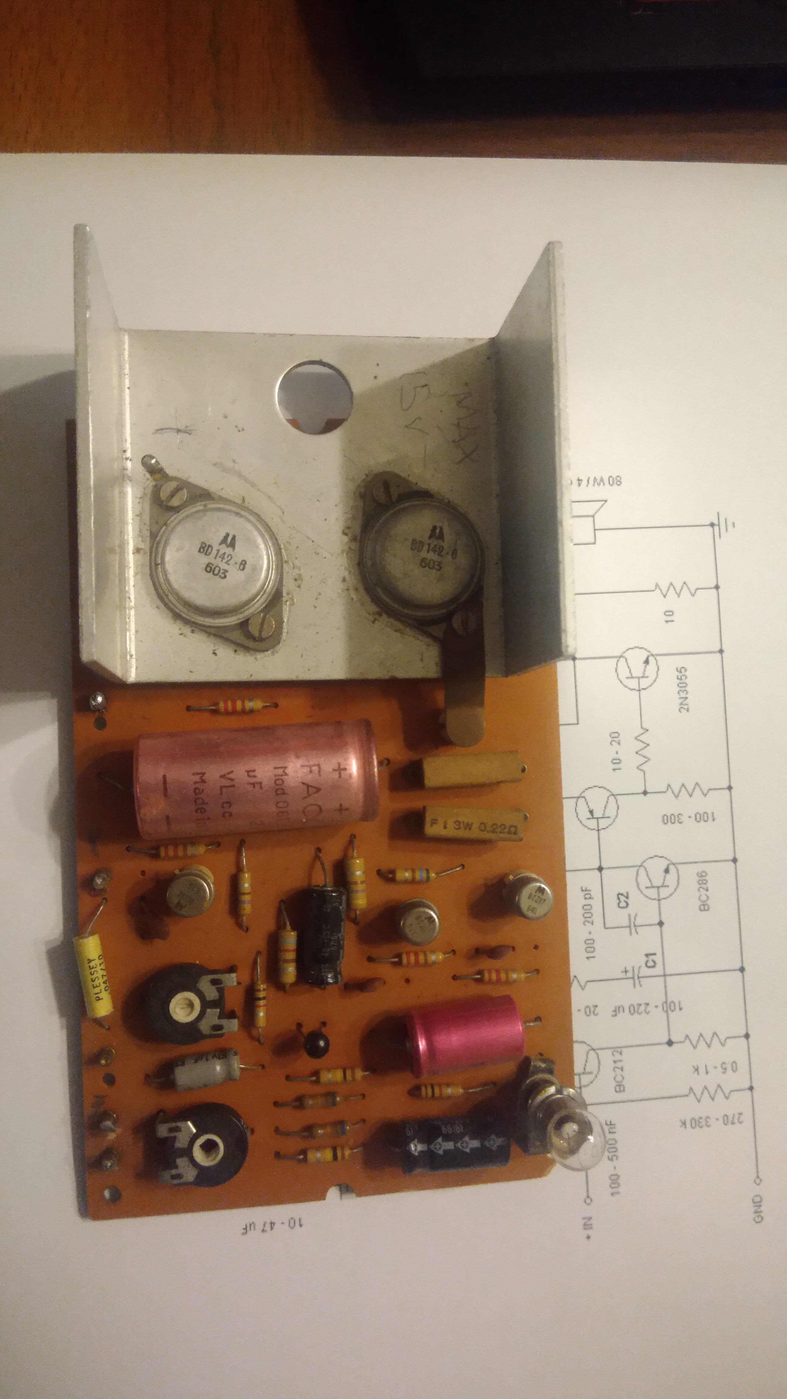

Tra i miei rottami sistemando l'officina mi è venuto tra le mani questo amplificatore :face_green:
l'ho provato con un altoparlante e con l'alimentatore da banco ho visto che funziona da 8 volt in sù...non mi sono spinto oltre i 15 volt perchè non conosco le caratteristiche
Allora mi sono un po' documentato di questo circuito nemmeno l'ombra nello stampato c'è scritto LARES 105 PA 359 ma in rete nulla.... :hummm_1:
Ma ho visto schemi analoghi che al posto di 2 BD 142 monta 2 3055 tanto che i cinesi li vendono tutt'ora chiamandoli:
1pc JLH 1969 class A amplifier Board high quality PCB Assembled MOT/2N3055
https://www.ebay.it/itm/262094385287?mk ... 01_240_163
Quindi allora sono un felice possessore di un amplificatore d'epoca (1969) originale :ang:
Avrei un paio di domande:
- Perchè lo definiscono un classe A se è un Push pull?
- Che alimentazione max sopporta?
:Gra_1:
Messaggi: 9745
Re: ...e lo chiamavano classe A
Messaggio da robi » 24/01/2022, 22:27
sostituirei gli elettrolitici per sicurezza, vista la loro età.
Per quanto riguarda il funzionamento in classe A, anche i push pull possono lavorare in classe A, così come i single ended, mentre i single ended non possono lavorare in classe AB.
