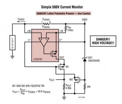

ho trovato questo circuito per misurare la corrente ad alta tensione (quindi direttamente quella di anodo, e non di catodo).
https://www.analog.com/media/en/technic ... tc6101.pdf
