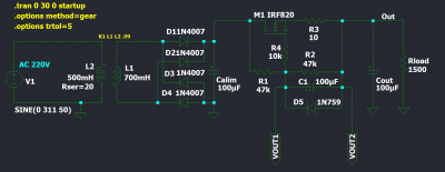

Nel file gentilmente postato dall'altro forum:
Ultima modifica di Dom il 10/10/2022, 19:44, modificato 1 volta in totale.

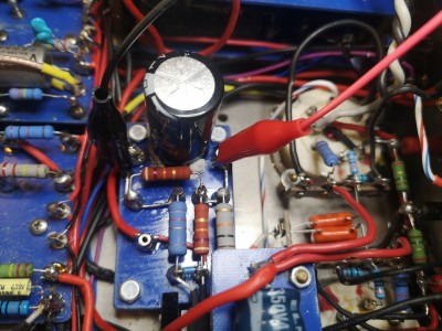

La situazione realmente testata sul mio ampli:

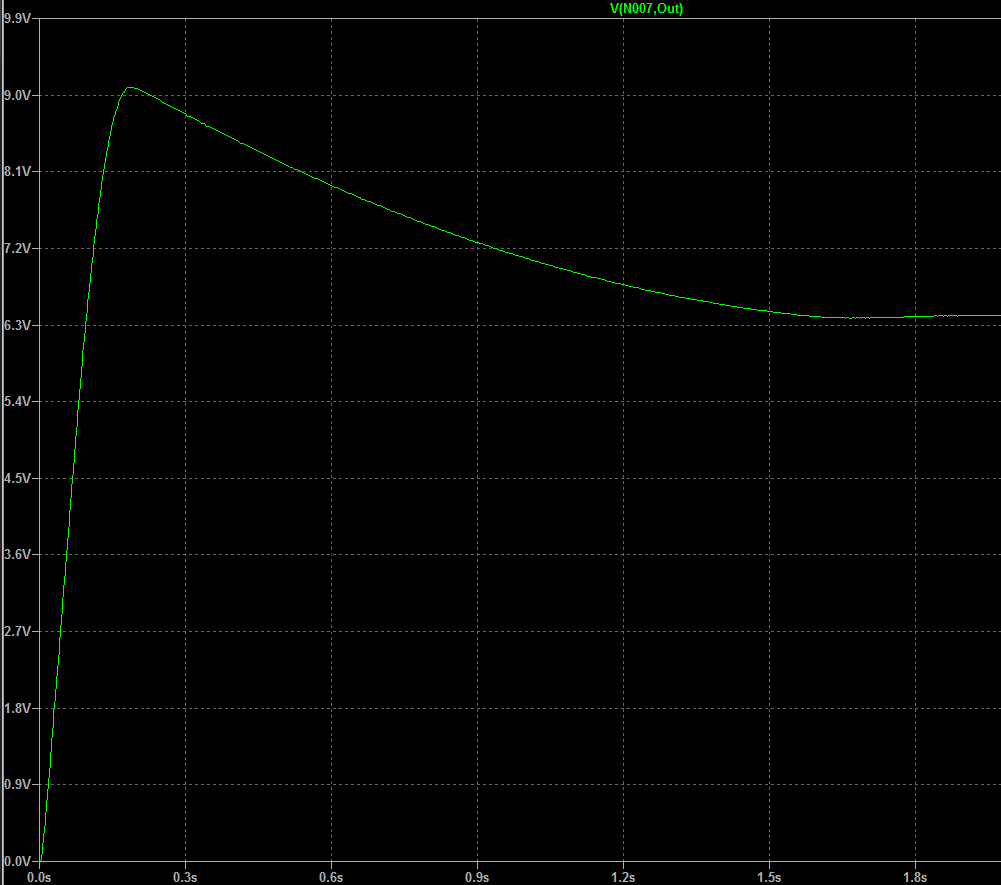

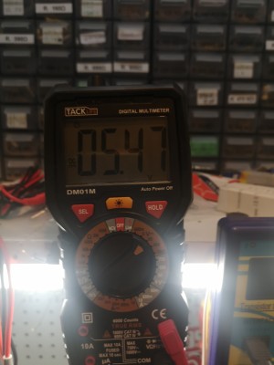

... Eppure sono proprio quelli. 5,47 Vdc. Misurati sulle torrette dove arrivano i gambi del condensatore.
Dalle simulazioni di entrambi i circuiti, nel cap scorre una tensione di circa 6Vdc.

.... Si, in effetti è strano. Nelle simulazioni I grafici che ho postato mostrano una tensione stabile di circa 6vdc dopo il picco dell'accensione.
... Eppure la tensione che ho misurato con il tester ai capi del condensatore sembra dare la certezza di una tensione molto bassa. Da 5,4v a 6,3v ci può stare come simulazione dato che tutto è relativamente "ideale" sul software.

Ho dimenticato di chiederti un particolare, qual'era la tensione di ingresso al circuito quando hai rilevato i 5.4V ai capi del condensatore ?
- Dom
- Messaggi: 1698
- Località: Abruzzo (Te)
Re: Merlin's Gyrator - Qualcuno ricorda dove viene specificata tensione cap ?
Ciao Franco.
All'ingresso del gyrator ho 390v. All'uscita 375v circa.
- Messaggi: 9411
Grazie Domenico
Ti avevo chiesto solo la tensione in ingresso perché volevo riferirla a chi mi aveva fatto i calcoli teorici ed aveva trovato una differenza di potenziale ai capi del condensatore di circa 54V
Adesso che mi hai dato la tensione in uscita e che vedo si tratta di 15V, visto che Merlin indica qualcosa attorno agli 8V, sarei interessato (anche più avanti, senza alcuna fretta) a sapere che corrente stava scorrendo
