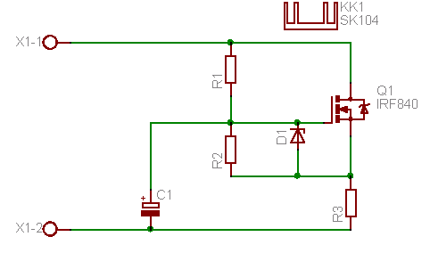

allora, un po' brevemente, scusatemi, poi farò tutto meglio.
Il grosso limite di quel circuito, è che il partitore butta il ripple a monte del gyrator sul gate del nmosfet, quindi anche l'uscita non sarà ottimamente filtrata.
Gyrator classico.gif (2.81 KiB) Visto 4395 volte

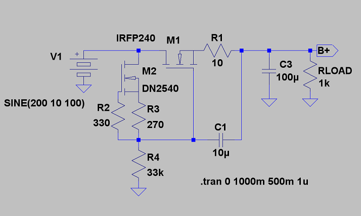

Un circuito poco più complesso ma infinitamente più efficiente è questo qui sotto.
La tensione di riferimento sul gate del nmosfet è stabile perchè è data dal prodotto della corrente per il resistore da 33k.
Qualora volessimo avere un valore ancora più preciso, potremmo realizzare un CCS in cascode, che migliora ulteriormente il PSRR.

Mi chiedevo, una tensione stabile sul gate del MOSFET vuol dire che anche in uscita dal circuito si avrebbe una tensione stabile ?
Perché, se in un SE potrebbe anche andare, in un PP (dove ci si aspettano fluttuazioni sull'alimentazione) non è che sarebbe auspicabile

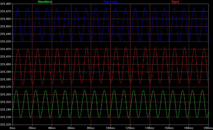

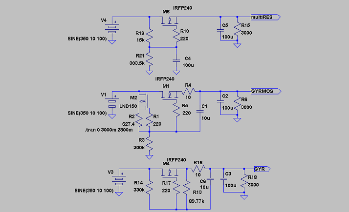

Per approfondire il discorso, è opera tua questa?
Re: Gyrator, questo sconosciuto
Messaggio da robi » 01/11/2022, 13:23
Interessante, ma forse non molto equo con quel 100 micro sul primo caso, rispetto agli altri.
Ma é una bella idea questo tipo di paragone!

Messaggio da robi » 01/11/2022, 13:49
Dimenticavo!
Lo svantaggio del CCS é che mentre gli altri “mangiano” in po’ di tensione per stabilizzare l’uscita, il CCS é fisso. Il che vuol dire che se la tensione di rete cala, e la tensione in ingresso al gyrator cala, potrebbe non fare più il suo lavoro. Quindi andrà sempre dimensionato per dissipare un po’ più potenza (cioé mangiarei più volt, come dicevo prima), ma a favore di una tensione d’uscita sempre uguale (e molto più silenziosa di, ad esempio, una fila di zener, cosa che con LTSpice non si vede), cosa che gli altri col partitore non garantiscono.
