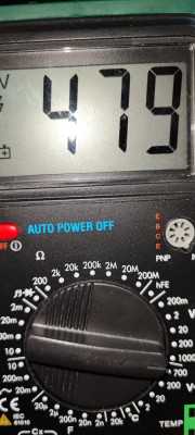

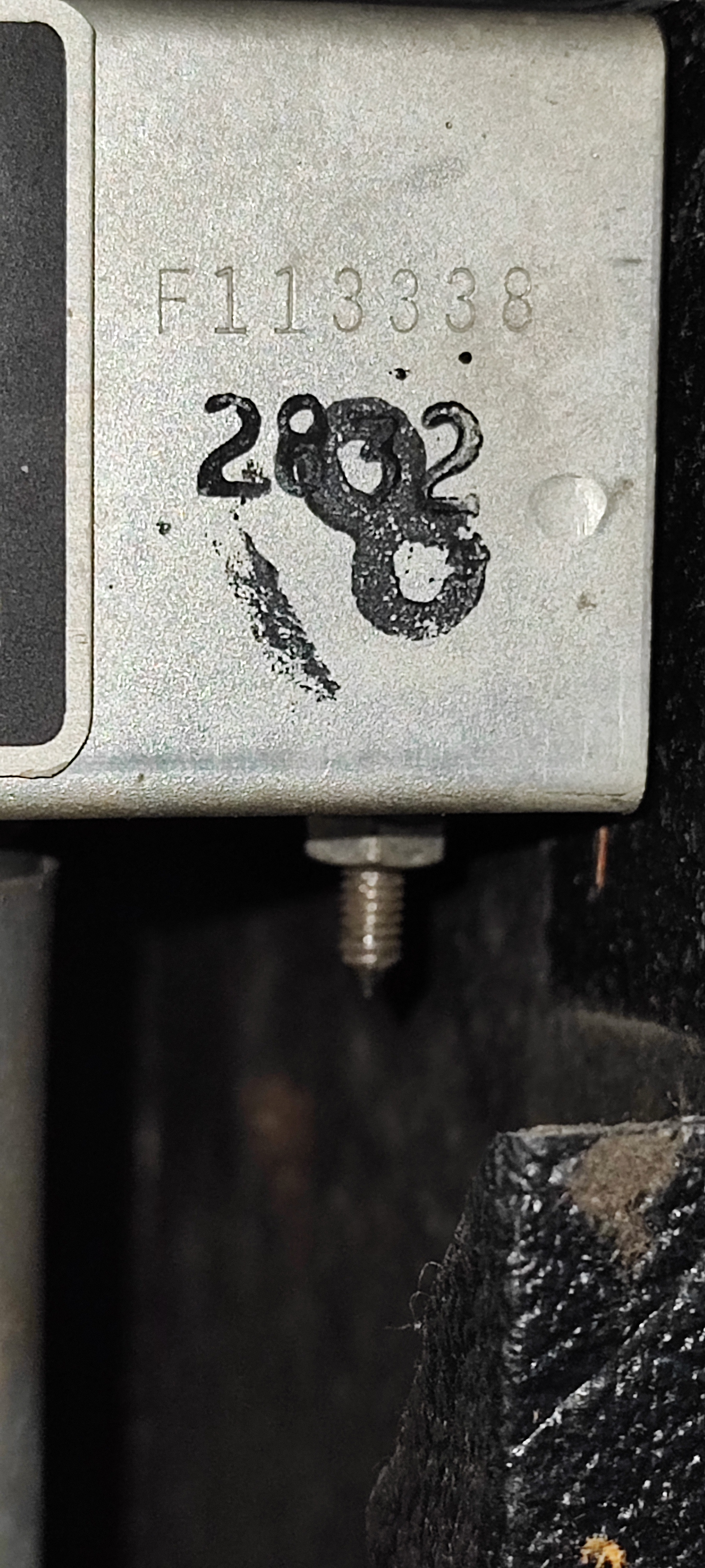

Ho un Princeton reverb point to point penso sia del 1971, funziona, ma ahimè a volume 2 sotto qualche colpo serio di plettro crunchia perdendo la fatidica brillantezza cristallina.
L'ho aperto e ho controllato in po' le tensioni ai pin 3 - 4
Sembra sia tutto a posto.
Una cosa che vedo è un grosso condensatore che reca la scritta MFD 20-20-20-20, qualcuno può dirmi che cosa è
Onestamente non mi è mai capitato 😖
Il numero di serie lo posto come foto.

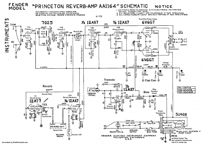

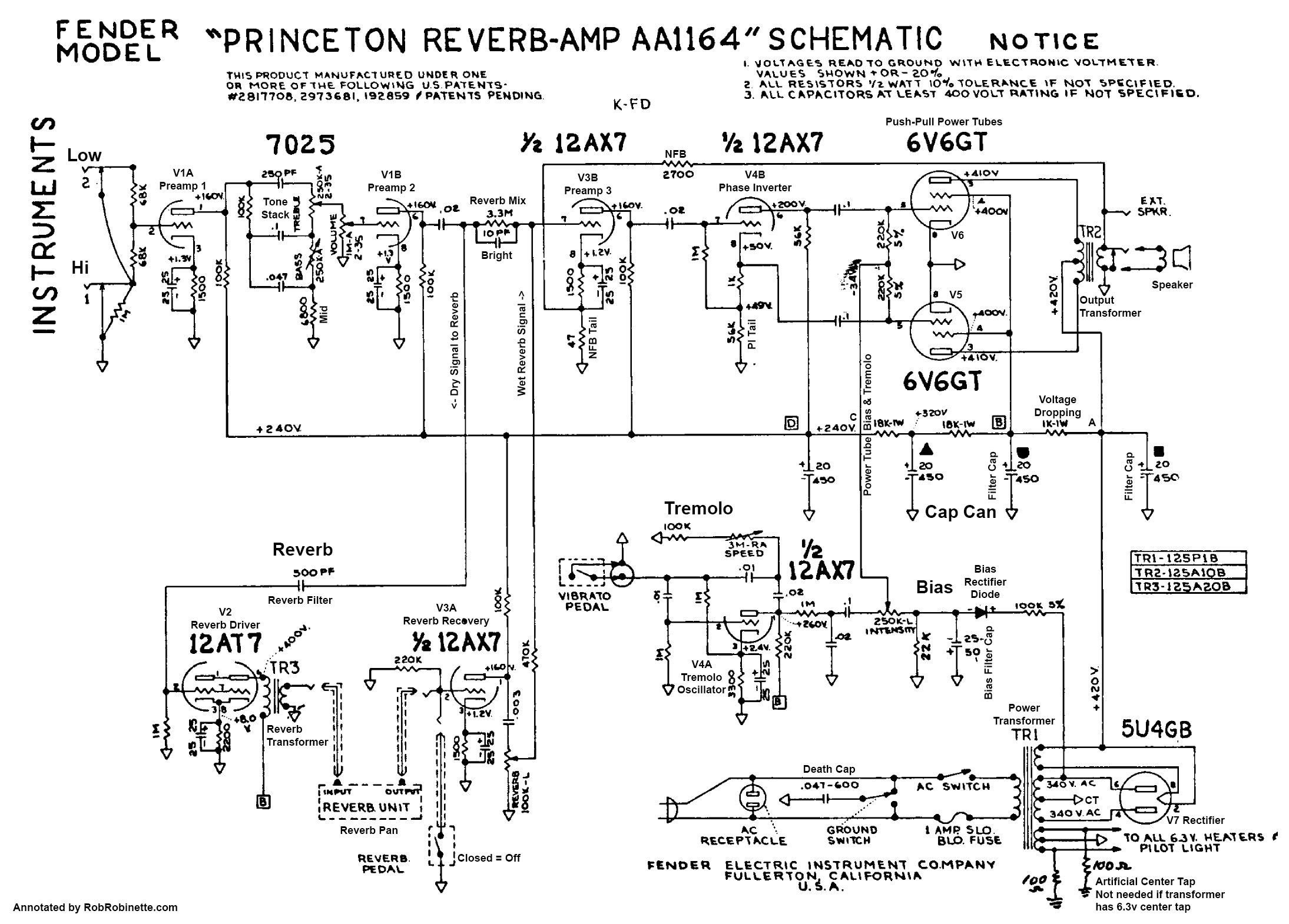

Purtroppo non ho lo schema.
Su quale schema posso lavorare?

Il condensatore, da come lo descrivi, è un elettrolitico multiplo, sono più condensatori in un unico box

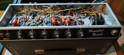

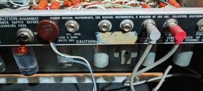

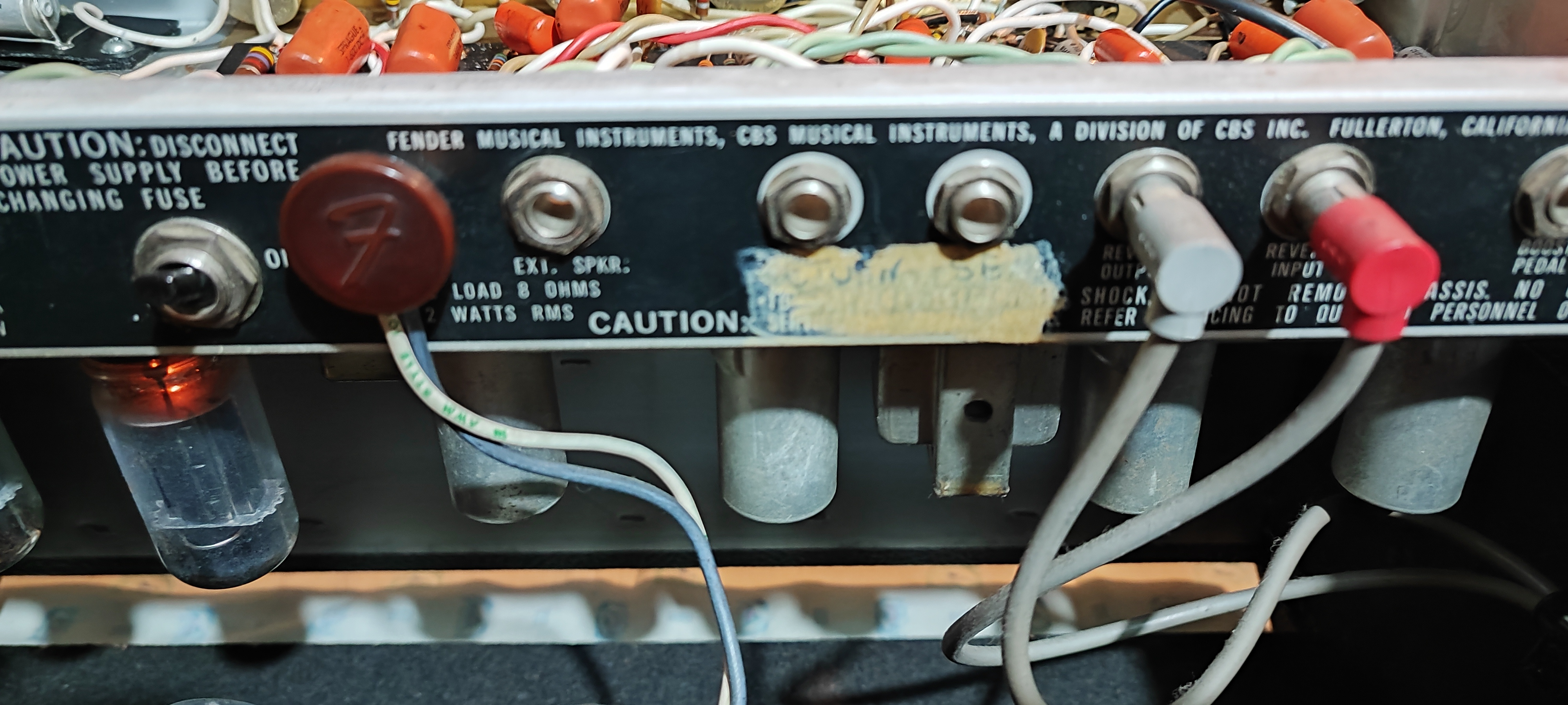

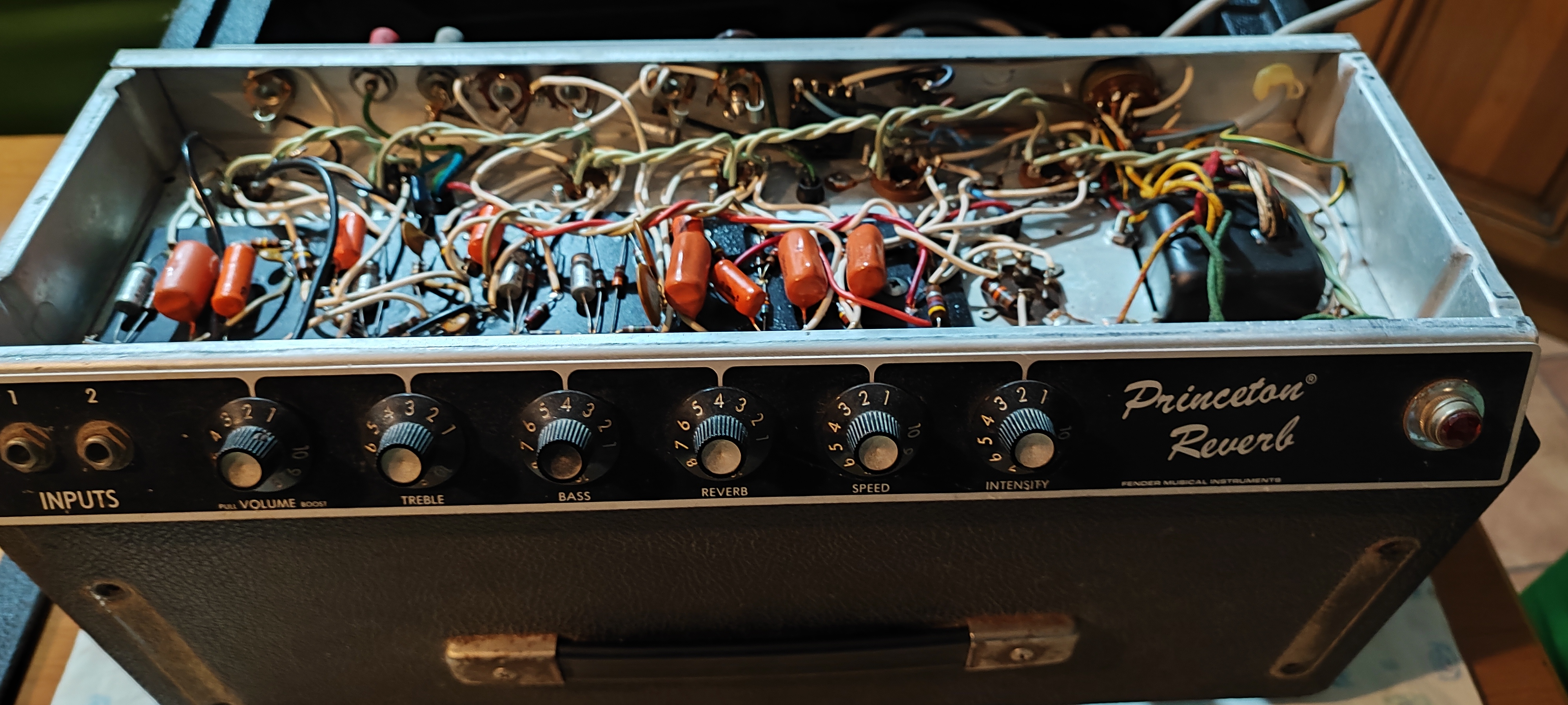

Messaggio da Jazzguitar » 25/10/2022, 21:47
Ecco le foto
:salu:

Per quanto riguarda i 40uf invece dei 20uf non dovrebbero esserci problemi se la valvola è una 5U4-GB, viceversa se fosse una 5U4 sopporterebbe max 32uf come primo cap, per altre bisogna verificare, alla mal parata basta usare il 40uf come secondo cap di filtro
Una cosa la vedo invece da verificare subito, le misure, in pratica devi vedere se come spazi ci stai
Per lo schema .... non so, questo è quello giusto ?
Se è un AA1164 qui trovi in sacco di cose interessanti
https://robrobinette.com/AA1164_Princeton_Reverb.htm

Semmai qualcosa potesse aver problemi oltre agli elettrolitici datati
ci sono in lista le resistenze carbon comp che hanno la tendenza ad andare alla deriva con il valore
ma per quelle, in caso l'ampli sia stato conservato in un posto asciutto, ci sono meno problemi
Se proprio ci son problemi ne puoi cambiare qualcuna solo dove serve, quelle che sembrano essere OK non toccarle neanche
dico sembrano essere OK non solo per l'aspetto esteriore, ma anche per problemi al circuito cui sono direttamente collegate
intendo, se V1 ha problemi verificare le resistenze che sono attorno a lei
