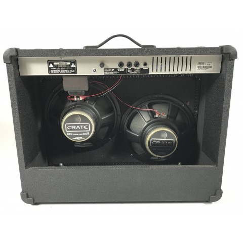

Se puoi posta una o due foto del retro dell'amp con i 2 x 12 che mi servirebbe vedere come è arrangiato

Grazie Franco, se ti serve la foto la posso fare, ma in realtà è molto semplice in entrambi gli ampli: nel piccolo, dallo chassis escono i cavi, rosso e nero, e sono saldati sull'altoparlante da 4 Ohm; l'ampli grande è uguale, solo che i cavi hanno i clamp (non so come si chiamano in italiano) si possono estrarre delle "linguette" dell'altoparlante, e da questo, sempre sempre con i clamp, al secondo altoparlante collegato in parallelo. Gli altoparlanti sono da 8 Ohm, quindi in parallelo funzionano a 4 Ohm come l'ampli piccolo.

Volevo vedere le foto per sapere se era una cassa aperta o chiusa
In pratica si tratterebbe di montare nei due ampli, sugli chassis ma non dietro, sul lato che guarda gli altoparlanti, una presa jack femmina con switch, a jack disinserito lo switch collega come carico un resistore, gli altoparlanti devono avere un cavetto con jack maschio e per collegare un ampli all'altro per sfruttarlo come cassa usi una prolunga
Spero sia chiaro

Intanto, gli ampli sono aperti sul retro. Il piccolo ha una fascia di legno nel mezzo. L'ampli grande è più aperto, una fascia di legno è posta in basso.
Scusate se non metto foto mie, ma faccio prima così.

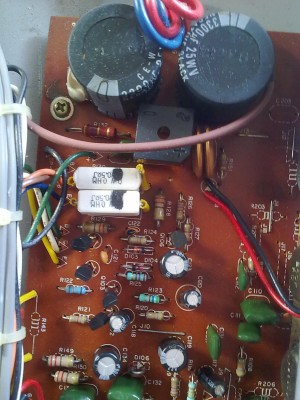

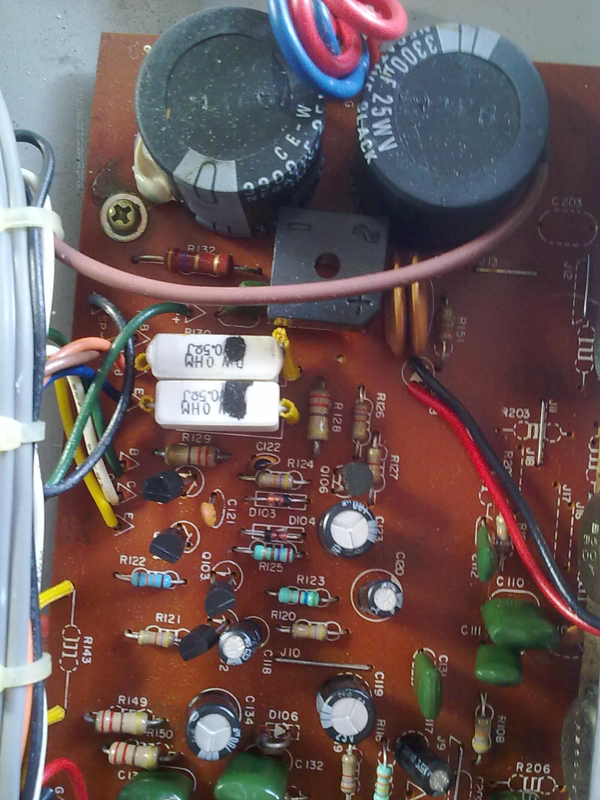

Ho allegato una foto dell'interno dell'ampli piccolo (avevo sostituito il jack e un pot), dell'ampli grande ho scordato di fare le foto! Comunque le resistenze (credo lo siano) che dicevo io sono quelle grosse bianche, bianche. Magari non c'entrano nulla e servono ad altro, come hai detto te.
