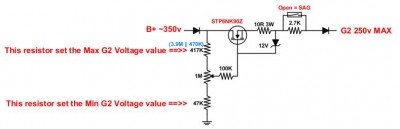

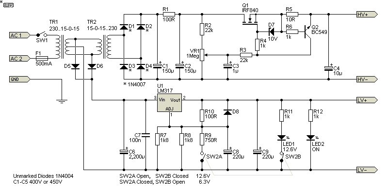

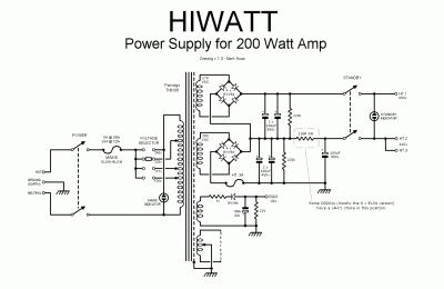

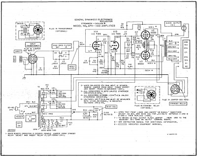

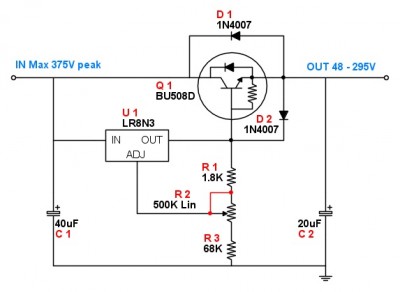

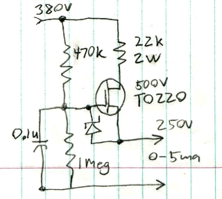

Piccola collezione di soluzioni per alimentare le G2 a tensione inferiore alle placche
Messaggio da Kagliostro » 07/12/2022, 1:08

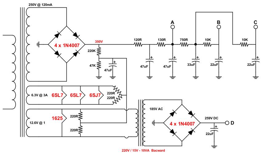

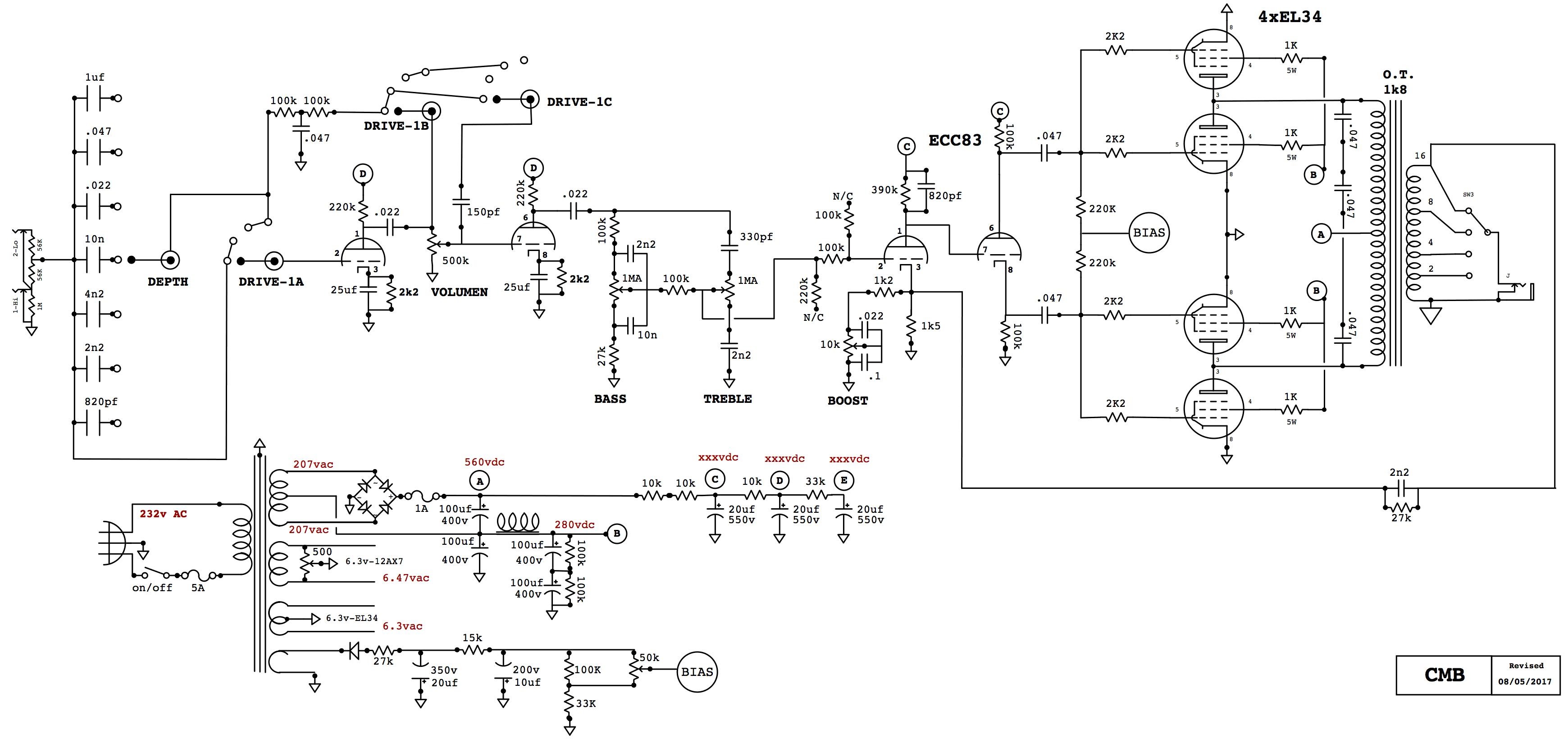

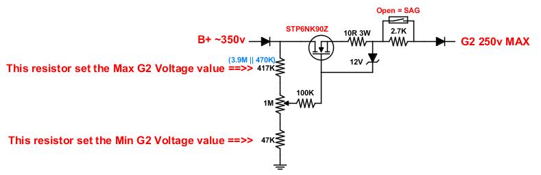

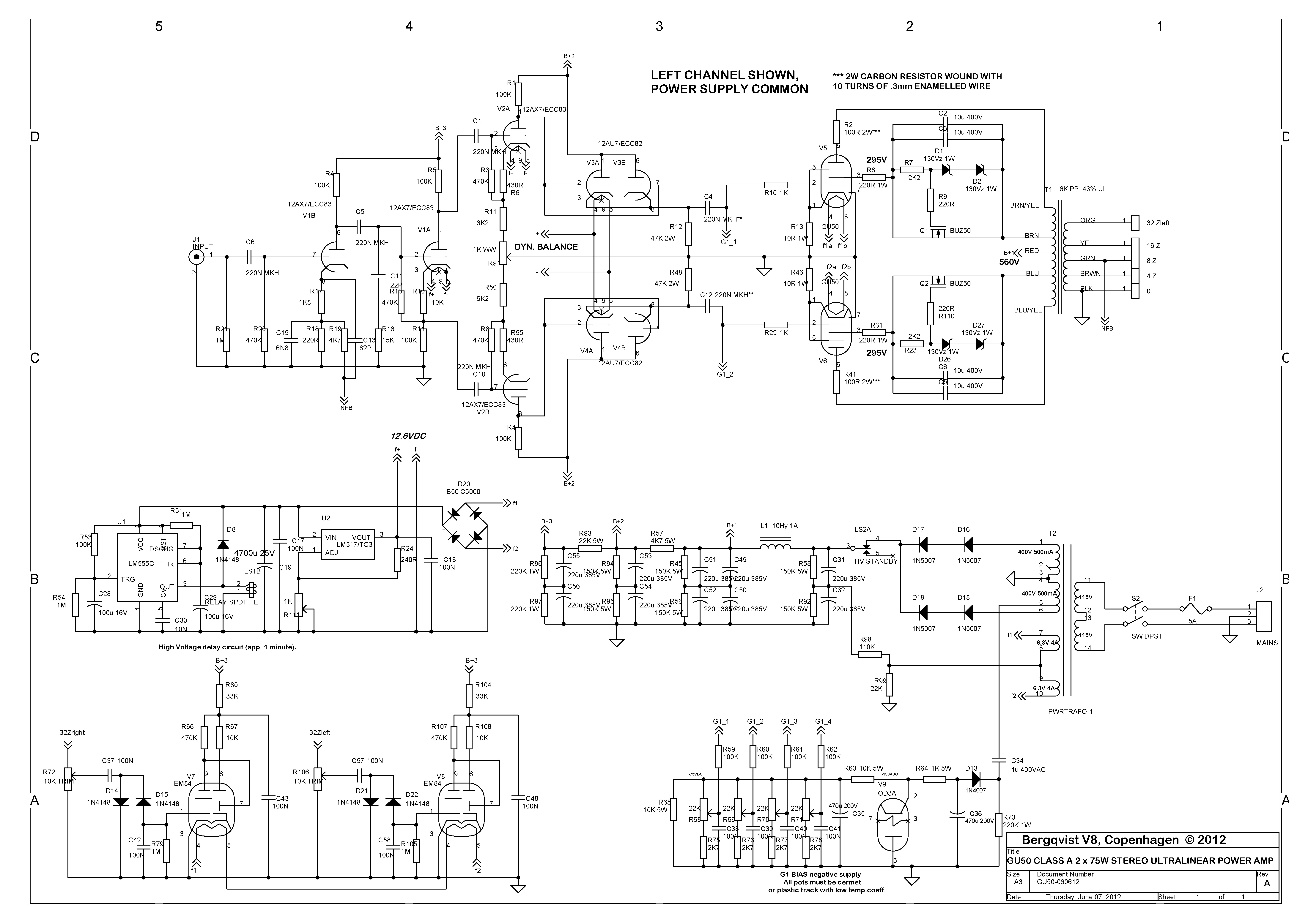

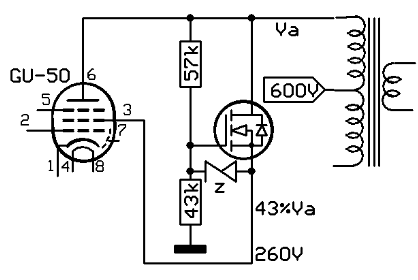

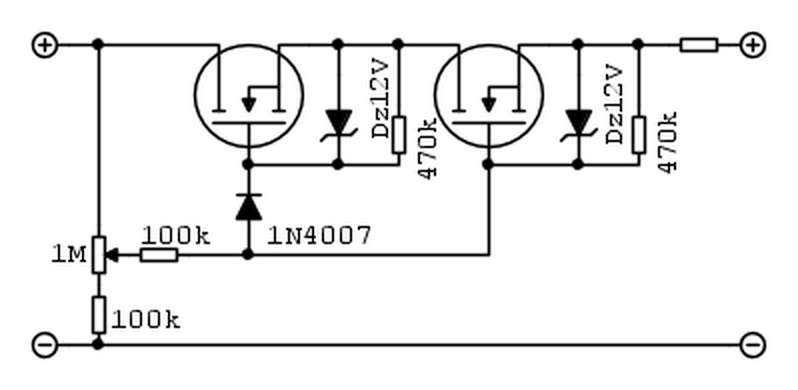

Queste sono solo alcune delle possibilità per alimentare le G2 che necessitano di tensioni inferiori all'anodica
Va precisato che non tutti i progetti sono nati per regolare la tensione di G2 molti sono per regolare l'anodica generale ma ovviamente si possono usare anche per le sole G2
Ovviamente il nome Millet è una garanzia
Se avete altro postate
All'interno del pdf la disquisizione è lunga e vi è un'evoluzione del circuito
GU-50 – Bartola® Valves.pdf

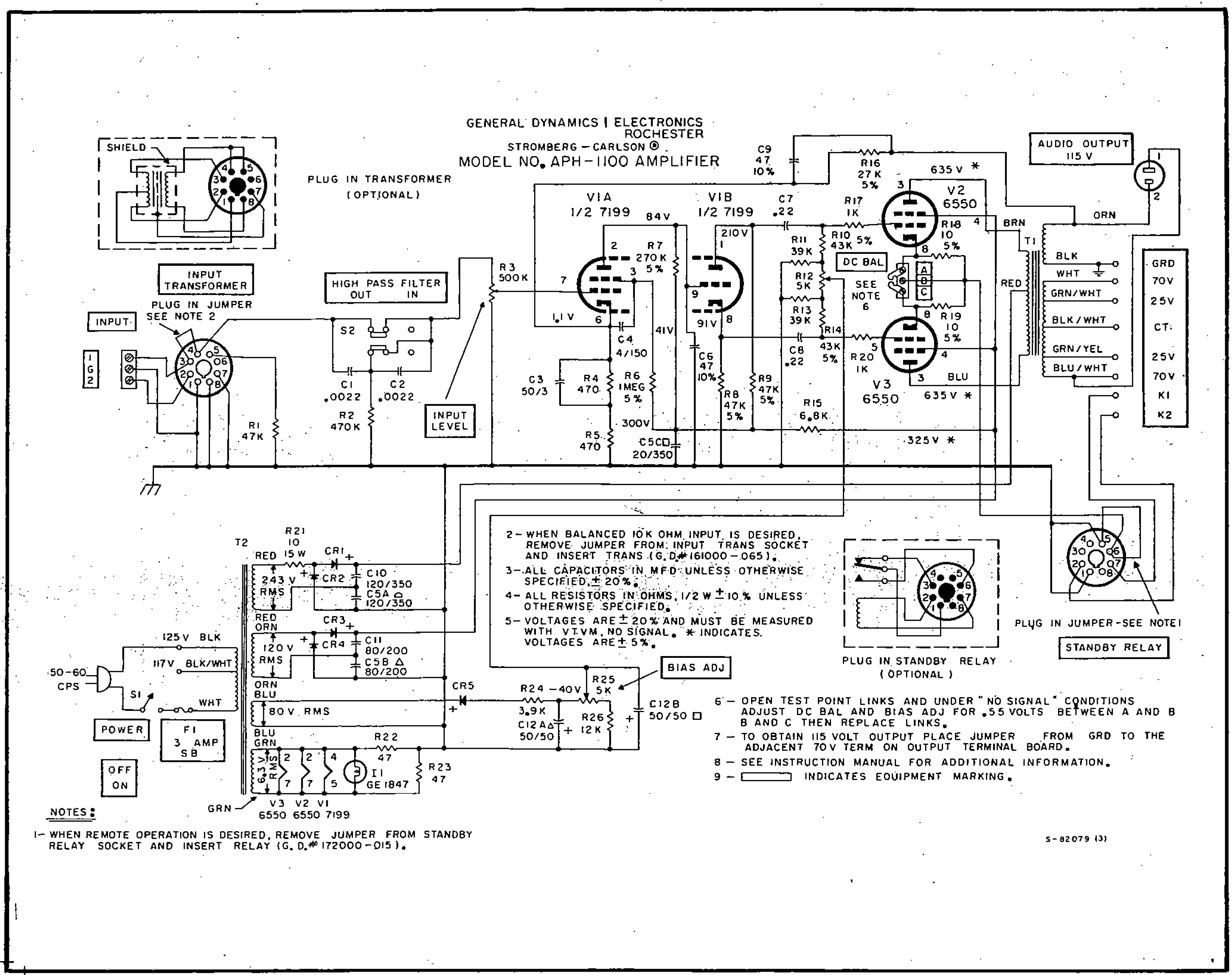

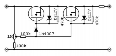

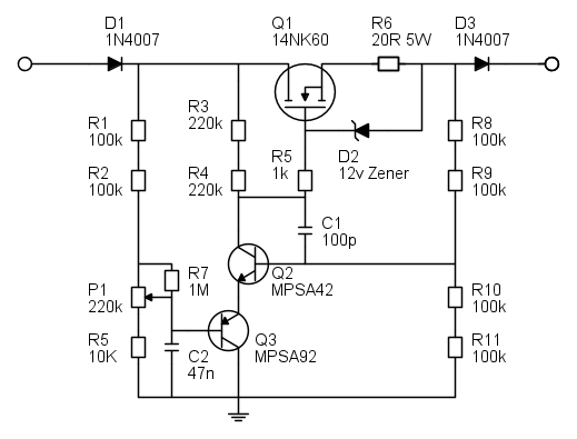

Progetto di Merlin per usare un pot normale invece di uno che lavori a tensioni più alte

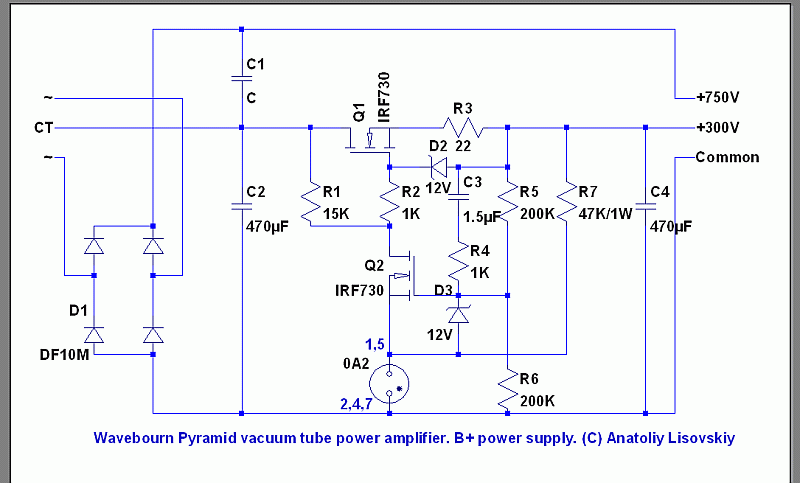

Una versione doppio MOSFET il raddoppio consente di ripartire il carico, sopporta meglio tensione (in teoria due elementi in serie ...) e se si brucia un MOSFET l'altro dovrebbe continuare ad andare proteggendo il circuito

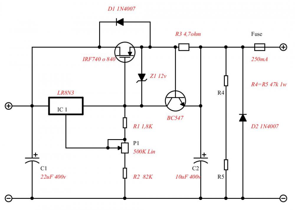

Alim Var Stab.jpg (18.34 KiB) Visto 2928 volte
Quella che segue è una versione migliorata dello stesso circuito che precede, realizzata dallo stesso autore
Questa che segue è una possibile modifica al regolatore che precede

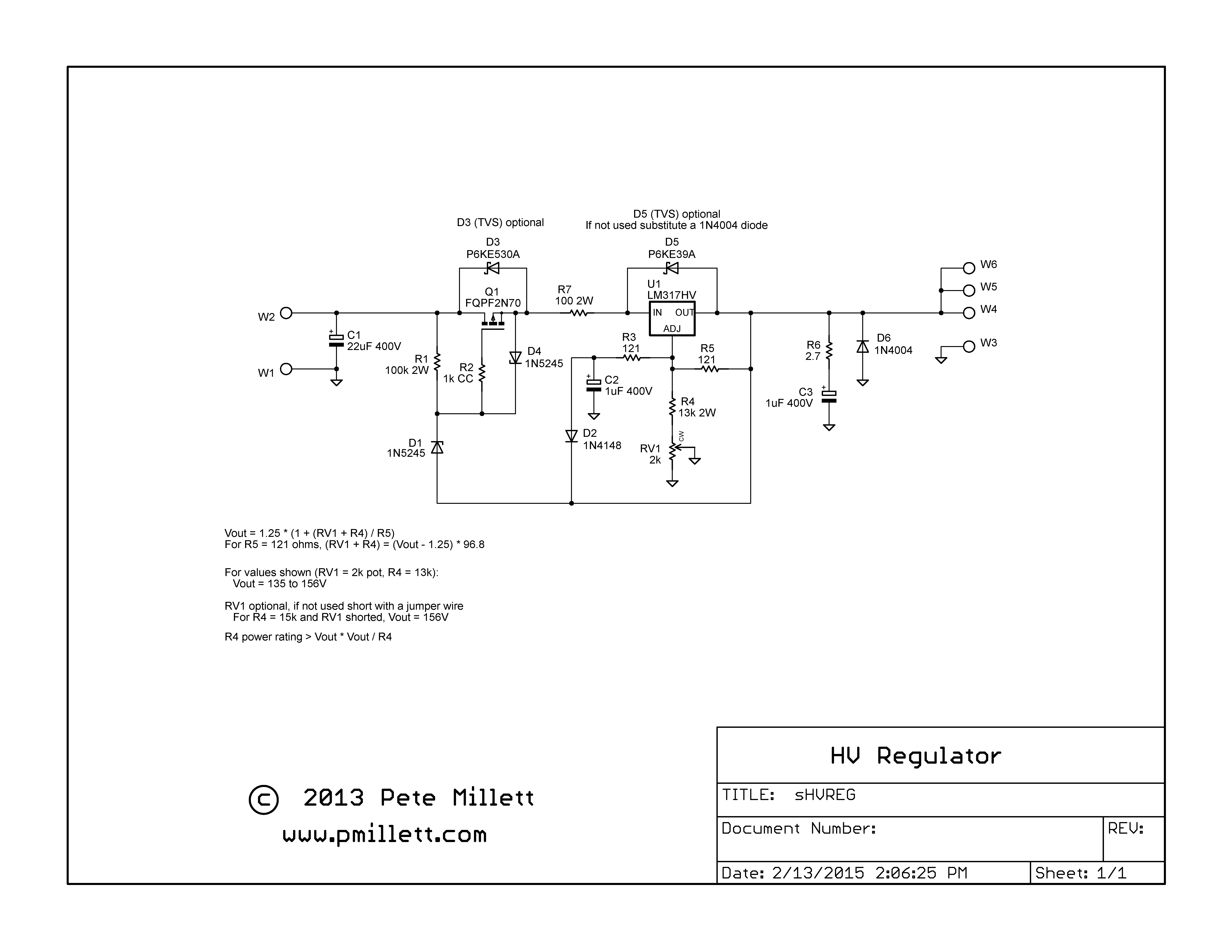

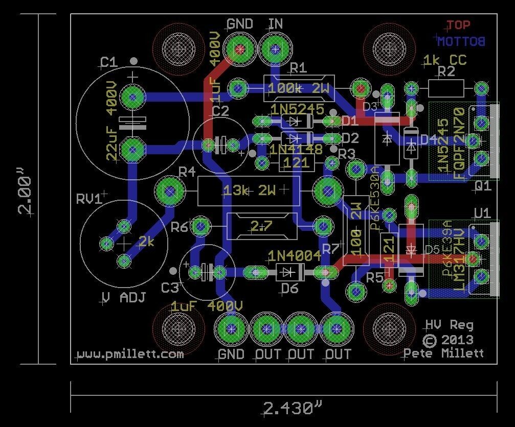

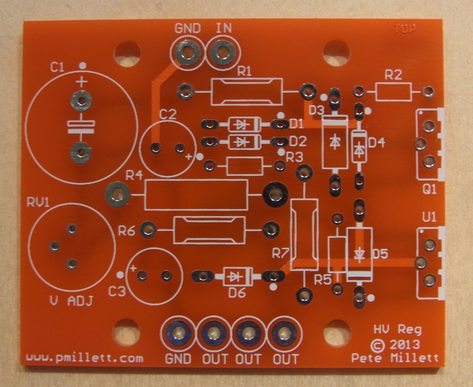

Beh, qui abbiamo un circuito di Pete Millet, sicuramente ben progettato e l'autore specifica che è per le G2
La PCB già fatta la vende su e-Bay

Ciao Franco, grazie mille!

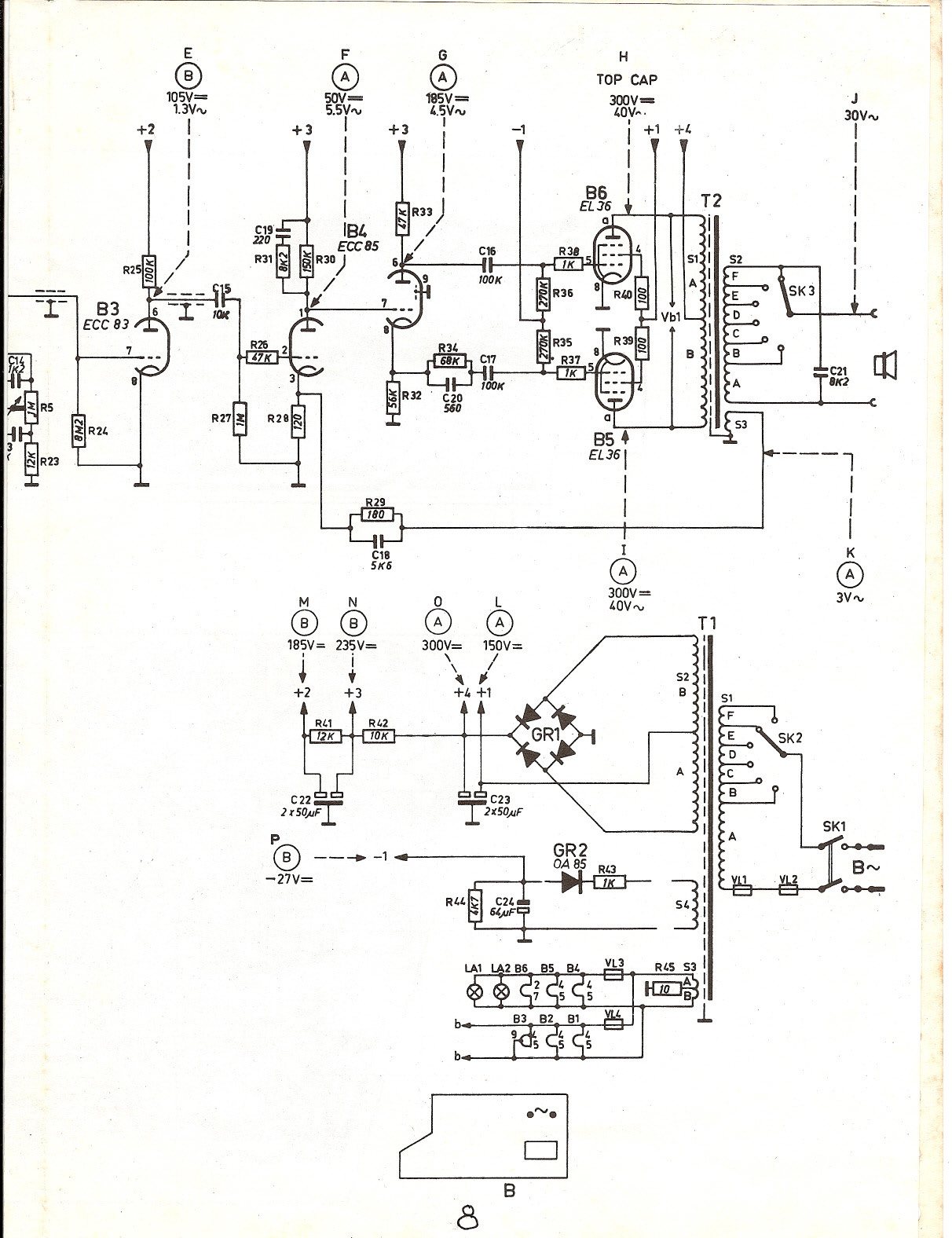

Appena torno sul pc aggiungo un’alimentazione che simula un UL per valvole che hanno la tensione massima di g2 molto più bassa di a.

Messaggio da robi » 09/12/2022, 1:19
Eccone due:

Messaggio da Kagliostro » 09/12/2022, 3:20

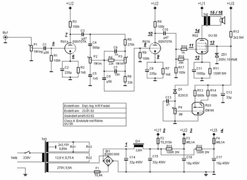

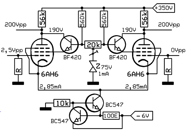

Ho visto anche uno schema amatoriale russo dove usavano semplicemente uno Zener da 10W della tensione desiderata connesso a massa
Ma ho dubbi sulla silenziosità, nessun altro componente, manco un condensatore ...
Re: Piccola collezione di soluzioni per alimentare le G2 a tensione inferiore alle placche
Messaggio da Kagliostro » 09/12/2022, 13:08
Ecco la soluzione di cui parlavo e che mi lascia perplesso, non la metto in prima pagina a meno che qualcuno più esperto di me non dica che non ci sarebbero problemi ad adottarla - ricordavo male, tedesca non russa

Ciao Franco,
oltre allo zener c'è anche il condensatore C12 per stabilizzare la tensione ed alimentare anche la valvola "V-meter" EM84.
Praticamente un RC stabilizzato dallo zener.
Messaggio da Kagliostro » 09/12/2022, 20:06
Vero, avevo guardato male
Grazie Roberto, che dici lo aggiungo al primo post ?

Messaggio da robi » 09/12/2022, 20:30
Secondo me sì!
Messaggio da Kagliostro » 09/12/2022, 21:02
OK, quando torno a casa faccio
EDIT: Schema aggiunto all'elenco del primo post
