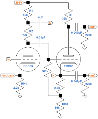

https://www.ampbooks.com/mobile/amp-tec ... bootstrap/
Non avevo mai notato questo studio su una PI Davoli
Finalmente se ne esce che anche qui da noi si facevano cose interessanti

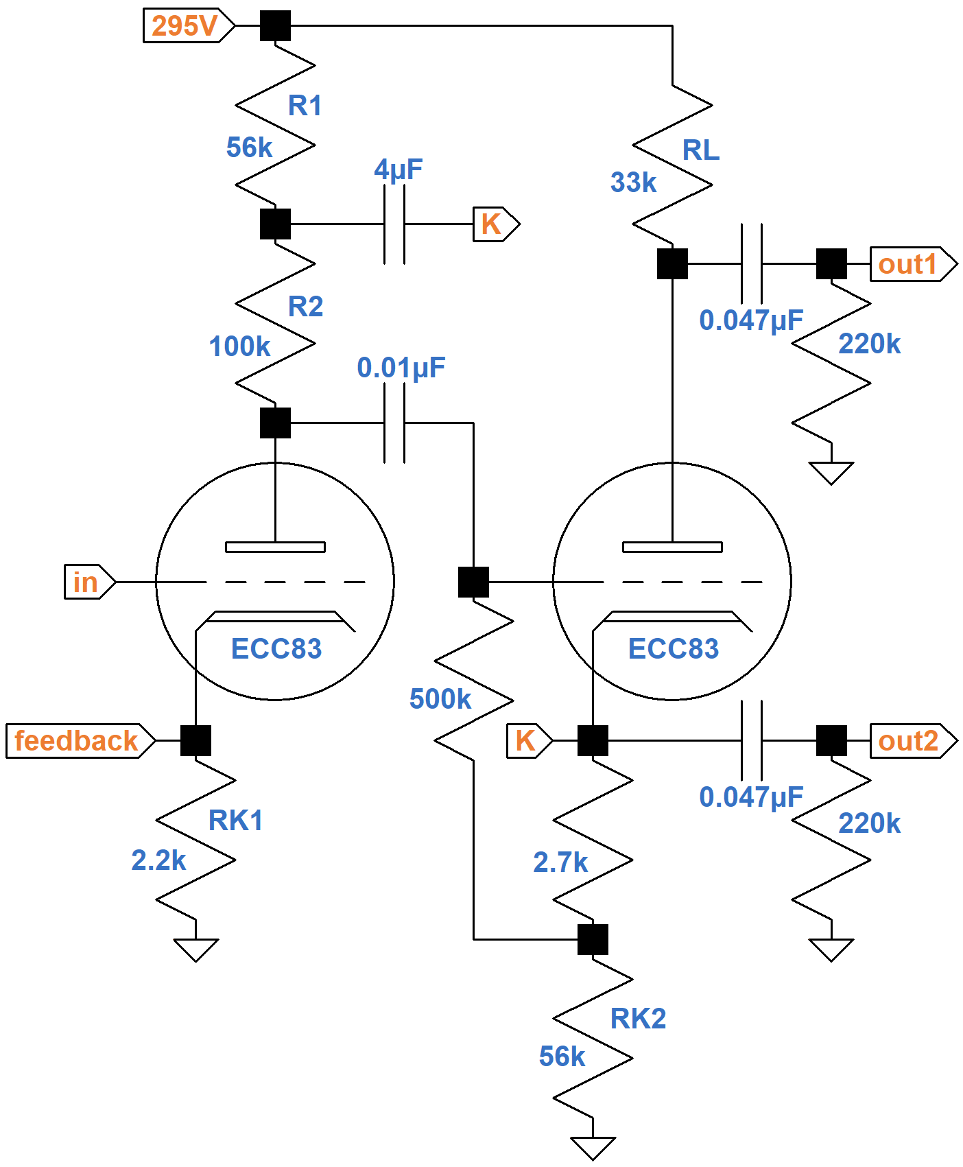

Ciao Franco,
non ho letto l'articolo, ma quello schema è sostanzialmente una "concertina bootstrappata": per lo stesso concetto del bootstrap degli inseguitori di catodo, R2 viene artificialmente aumentata di valore collegandola al catodo dello stadio successivo come se fosse un CCS. Uno stadio di guadagno caricato con un CCS ha lo stesso guadagno sia che il catodo sia bypassato, sia no (questo si intravede anche cambiando il valore del carico anodico).

Può essere anche una bella idea quando manchi un triodo per un ampli push-pull, sostituendo la concertina con un mosfet.

Ho recentemente visto qualcuno che ha usato un mosfet come PI ma non ricordo se era uno in configurazione Concertina o se erano due in configurazione LTPI
Messaggi: 9877
Re: Una volta tanto un amp italiano studiato come qualcosa di tecnicamente interessante
Messaggio da robi » 28/02/2023, 23:19
Entrambe le configurazioni sono possibili.
Ho usato la concertina in un ampli per chitarra e la LTP su un hi-fi.
