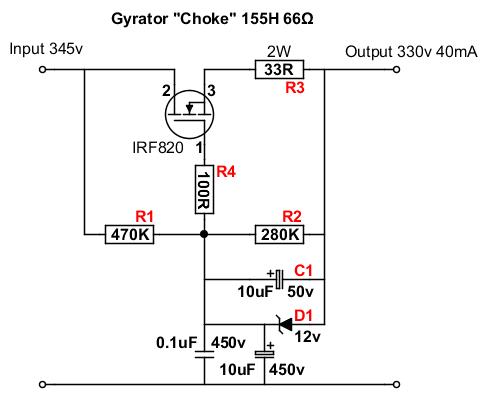

Considero i 300v un po' pochi, vorrei stare sui 330 come sullo schema Geloso e poter arrivare ai 320v, tenendo presente che sul geloso Lorenzo arriva a misurare anche 345v a causa della linea elettrica che non è più a 220v come in passato, da notare che i 345v dice di averli misurati con il cambiotensione settato per una linea di 240v

Vorrei fare in modo che quando la tensione di rete sale non si superassero i 320v / 330v
Con la tensione di rete più bassa si sarebbe sempre sopra ai 300v almeno nelle mie intenzioni

Re: Gyrator con drop di tensione controllato
Questa versione presenta la mod di R2 (da 280k anzichè 470k), testata in simulazione da Domenico
che porta l'anodica da 345v a 330v per una corrente di 42mA ed a 329v con una corrente di 60mA
In aggiunta ho messo un cap da 10uF 450v che sta tra la giunzione di R1 ed R2 e massa ed in parallelo allo stesso un cap da 0.1uF, come visto in un circuito Soft Start
la cosa dovrebbe aggiungere al circuito un Soft Start di qualche secondo
(non so se sia una cosa che si possa verificare con una simulazione)
Ciao Franco, il RC di quel circuito é 4.7 secondi, quindi sarai a tensione dopo 3xRC che sono 15 secondi.
Il 100n in paralleo al 10u é il 1% dell’altro valore, cioé ampiamente in tolleranza: non ha alcun effetto se non filtrare meglio le frequenze oltre l’udibile.

15 secondi, troppi ?

Secondo me può starci come tempo.
Il condensatore a film non le reputo essenziale in questo caso.

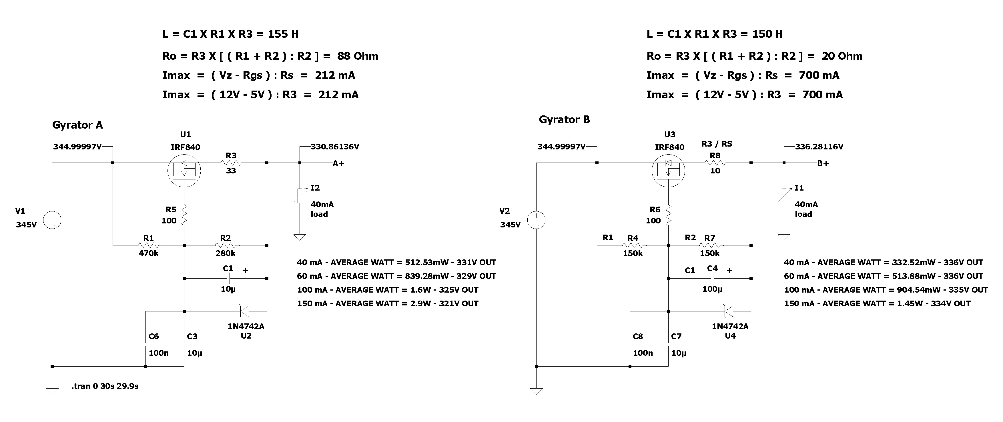

Torno sull'argomento per farti notare che quei 6V di drop in più, possono costare parecchio in termini di dissipazione termica.
Se si ta sempre intorno ad un assorbimento di circa 40 / 60 mA, va tutto bene. Ma quando si va oltre le cose cambiano!
Dato che questi Gyrator possono erogare circa 200mA di corrente massima, qualcuno potrebbe anche decidere di usare queste polarizzazioni degli stessi per correnti maggiori. In quel caso sarebbe consigliabile sfruttare altre polarizzazioni ed usufruire di una corrente massima passante superiore agli scopi.
Guarda cosa succede se il carico in corrente aumenta fino a 150mA.
Ho fatto dei confronti con un altro gyrator con circa gli stessi Henry, ma con corrente superiore e senza drop di 6V in più.
...Per la tua gioia le immagini sono in bianco e nero :
Non mi metto a postare i grafici. I valori riportati sono in Watt RMS
Credo sia utile sapere questa cosa in quanto la dissipazione termica può essere molto alta se si progetta un ampli che adotta dei gyrator.
Nel mio caso, infatti, sto rivedendo il tutto perchè sul dissipatore ho 3 fonti di calore che si sommano!

Io ho cercato di documentarmi sulla cosa e, per adesso, quello che se ne è uscito dovrebbe essere che sulla resistenza R3, se aumentata di valore, la dissipazione (a parità di tensione in ingresso e corrente che passa) aumenta ma sul MOSFET la dissipazione aumenta quando questi agisce come limitatore di corrente, di conseguenza, andrà a dissipare prima ed in questo senso dissipa di più, ma qualora la corrente che scorre non vada a superare il valore di soglia per la l'imitazione impostato tramite il valore di R3, la dissipazione sul MOSFET resta la stessa
Quindi se si resta entro il limite di corrente impostato per l'avvio della limitazione la dissipazione sul MOSFET dovrebbe restare invariata

...Quindi se si resta entro il limite di corrente impostato per l'avvio della limitazione la dissipazione sul MOSFET dovrebbe restare invariata
Cosa, ovviamente, da tenere presente quando si pianifica sia una riduzione dell'Anodica, sia quando si vuol diminuire l'alimentazione sulle G2
Esatto. Almeno le simulazioni mi portano a pensare ciò.
