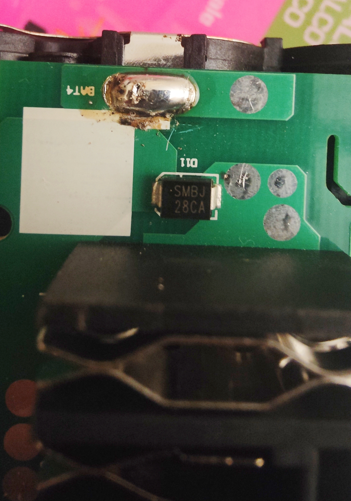

Ciao ragazzi,
Ho visto questa parte del forum è un po' abbandonata, ma fa niente, sono abituato a postare qui i miei dubbi e perplessità e quindi scrivo lo stesso nella speranza di qualche consiglio.
Vado un po' fuori topic dalla musica, ma in generale credo possa esser utile lo stesso questi argomento.
Ho una batteria parkside che ha smesso di funzionare :
Col tester le celle risultano cariche, quindi il problema è nella scheda madre.
Da una ricerca su goggle, ho scoperto che queste batterie hanno questi diodo particolari a protezione dei sovraccarichi.
In rete si trovano sostituti, ma prima di perdere tempo inutile, volevo capire meglio se è possibile, in maniera empirica, sfruttare qualcosa altro momentaneamente per capire il problema.
Da quello che ho capito, si tratta di diodi tvs o bidirezionali
Materialmente, c'è un modo per fare delle prove.. Che so mettere in parallelo due diodo unidirezionali e cercare di capire se la batteria da segni di vita..
Rischierei corto circuito?
Il principio del diodo bidirezionale non c'entra nulla con la mia idea?
Grazie e scusate ignoranza (faccio altro nella vita..riparo arti rotti 😁)

La mia opinione molto grezza: sono appunto diodi che servono a proteggere il circuito da sovratensioni, più precisamente rapide sovratensioni. Sono un po' come zener in serie con polarità invertita. Sono però molto più veloci e costruiti per lo scopo. Si usano quindi in parallelo e non in serie quindi se non hai tensione in uscita in problema è da un altra parte.
PS: per mia esperienza quando si rompono vanno in corto anche perché se fossero "aperti" non te ne accorgeresti nel normale utilizzo.

In realtà la tensione in uscita c'è.. Ma la batteria è in tilt.
Se collego al caricabatterie mi si illuminano led verde e rosso assieme.

Immagino ci siano 3 contatti tra batteria e trapano. Il manuale dice niente riguardo questa situazione?

https://youtu.be/Gx253hTSvsI
Ho esattamente lo stesso problema.
La rogna è che nella foga di smanettare ho già staccato il diodo in questione.. Trovarlo è semplice ma anti economico dato che costa 80 cent + dozzine di euro di spedizione:)
Ho smontato l'altro pcb e tentato di dare tensione con un alimentatore da 21v per notebook alla pcb ma non da segnali di vita (les spenti quando clicco switch)
Mah
Messaggi: 2081
Re: Diodi bidirezionali
Messaggio da Vicus » 13/03/2023, 8:21
L'altra pcb? Quindi ne hai 2 di guaste?
A me il video sa di fake, in tanti anni non ho mai riparato niente pulendo una pcb con l'ipa.
Dovrebbe esserci almeno un regolatore a 5V (o 3V3) da qualche parte, vedi se almeno quello va.
