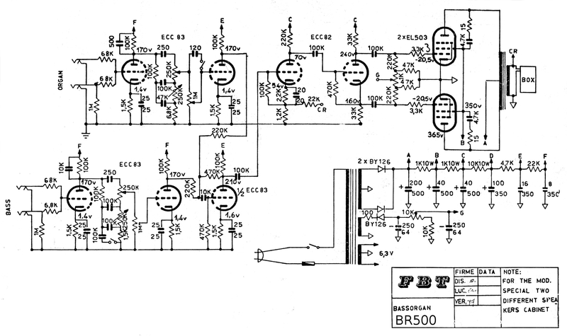

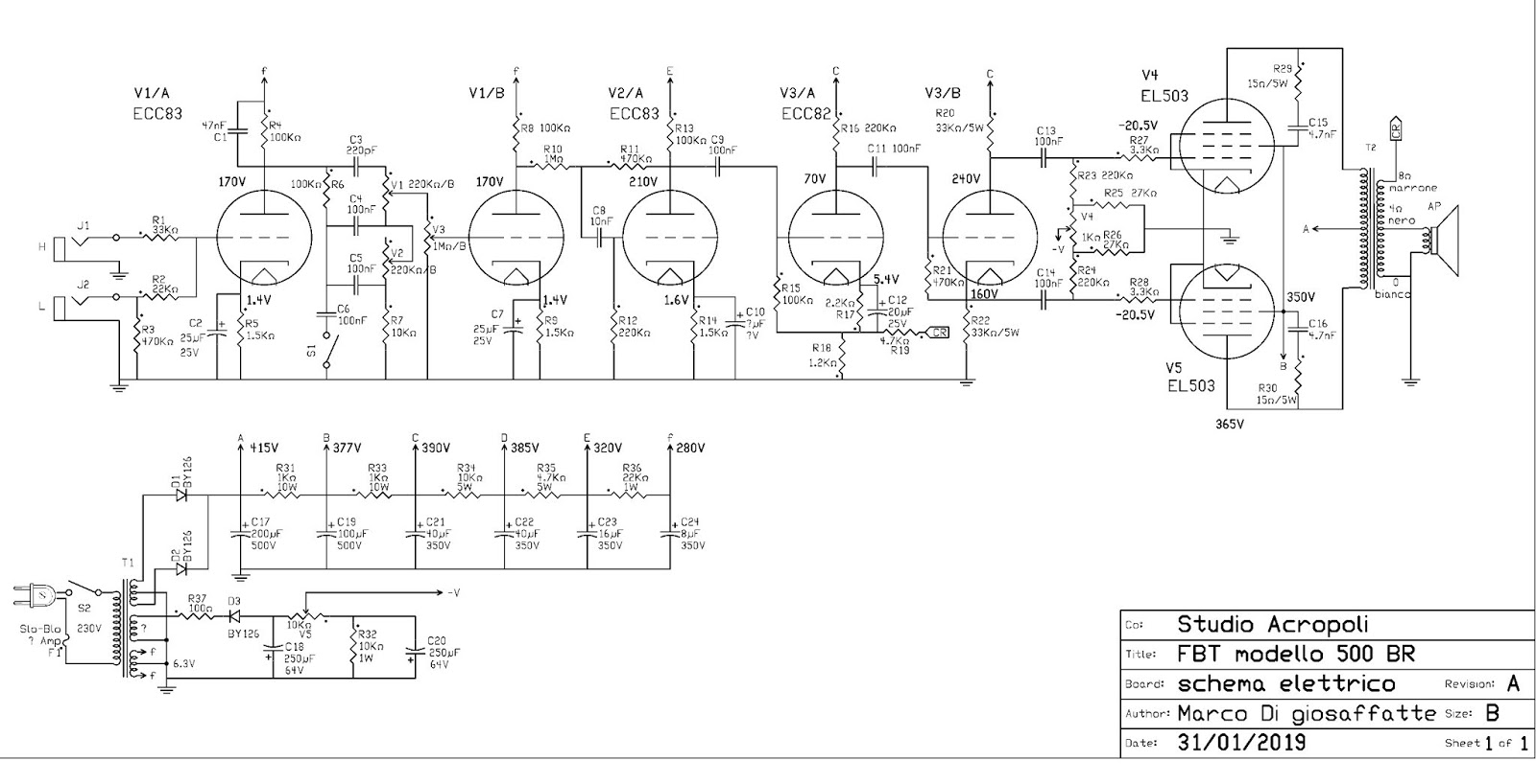

Ho recuperato questo ampli buttato in cantina di mia nonna, era di mio zio ormai morto.
Sto iniziando a dare una pulita generale.. Ho acceso e visto che c'è problema tensione quindi sto rigenerando tutto.
Ho recuperato su Google diverse informazioni, e ho notato la differenza tra due schemi in giro.
Nella fattispecie i condensatore di alimentazione sembrano avere un ordine di uf differente.
Consigli?

Il primo schema palesemente non è un originale, il secondo si, ma non è detto che magari anche il primo non sia corretto al 100%, comunque non vedo in nessuno dei due schemi la presenza di tutti i nodi presenti nell'alimentatore
Nel secondo schema infatti si legge qualcosa riguardo ad una mod per un certo tipo di cabinet con 2 diversi tipi di altoparlante, quindi anche il primo potrebbe essere rispondente ad una qualche versione dell'amp
Nel file audio sento un po' di Humm e del Motorboating
Direi che c'entrano i condensatori di filtro, se, come penso, hanno sulle spalle qualche decennio, gli elettrolitici sarebbe meglio cambiarli tutti

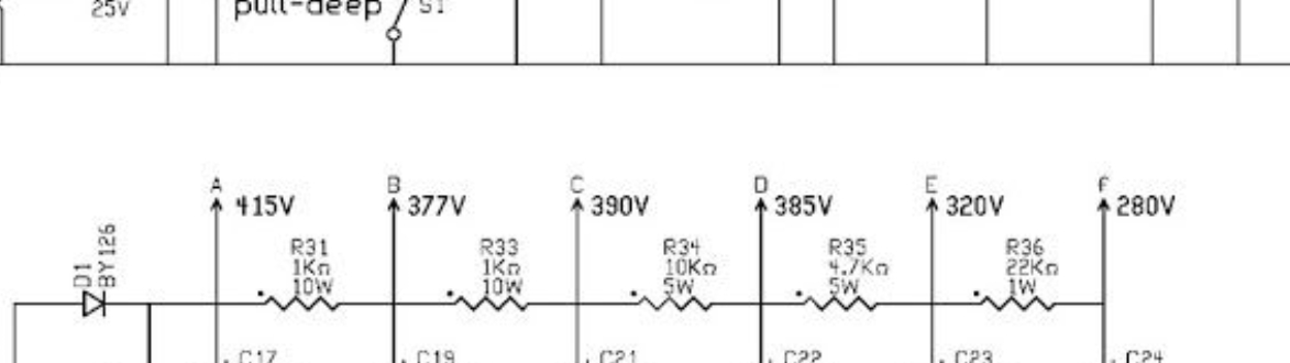

Ho circa 400v sull vanificare e le placchette delle valvole credo si surriscaldano troppo.
Ho dei valori di tensione negativa che non riesco a interpretare.
Staccando v1v2 e i due ultimi (più piccoli) comdensatori di filtro (8/16uf) che sono collegati da una serie di cavi al coro centrale Dell circuito(dove ci sono i trafo v3 e alimentazione, il rumore sparisce. L ampli è silenzioso, senza pre in mezzo alle balle

Messaggio da Slash_83 » 01/09/2023, 9:22
Io ho testato le resistenze.. E mi sembrano ok.
Ma ho dei valori di tensione cmq più alti di quelli riportati qui, per intenderci
Su B, ad esempio, ho sempre quei 390/400v...
