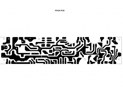

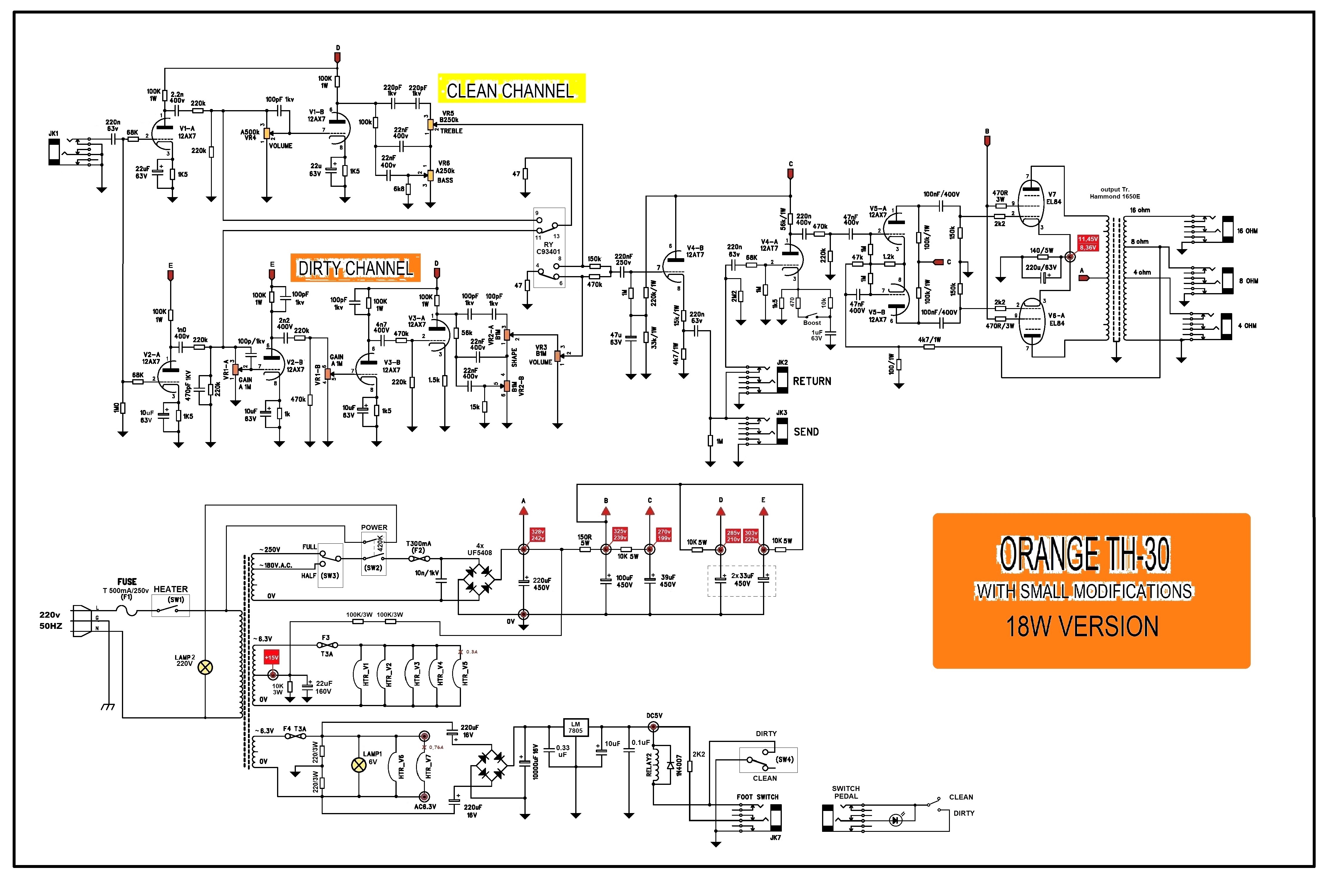

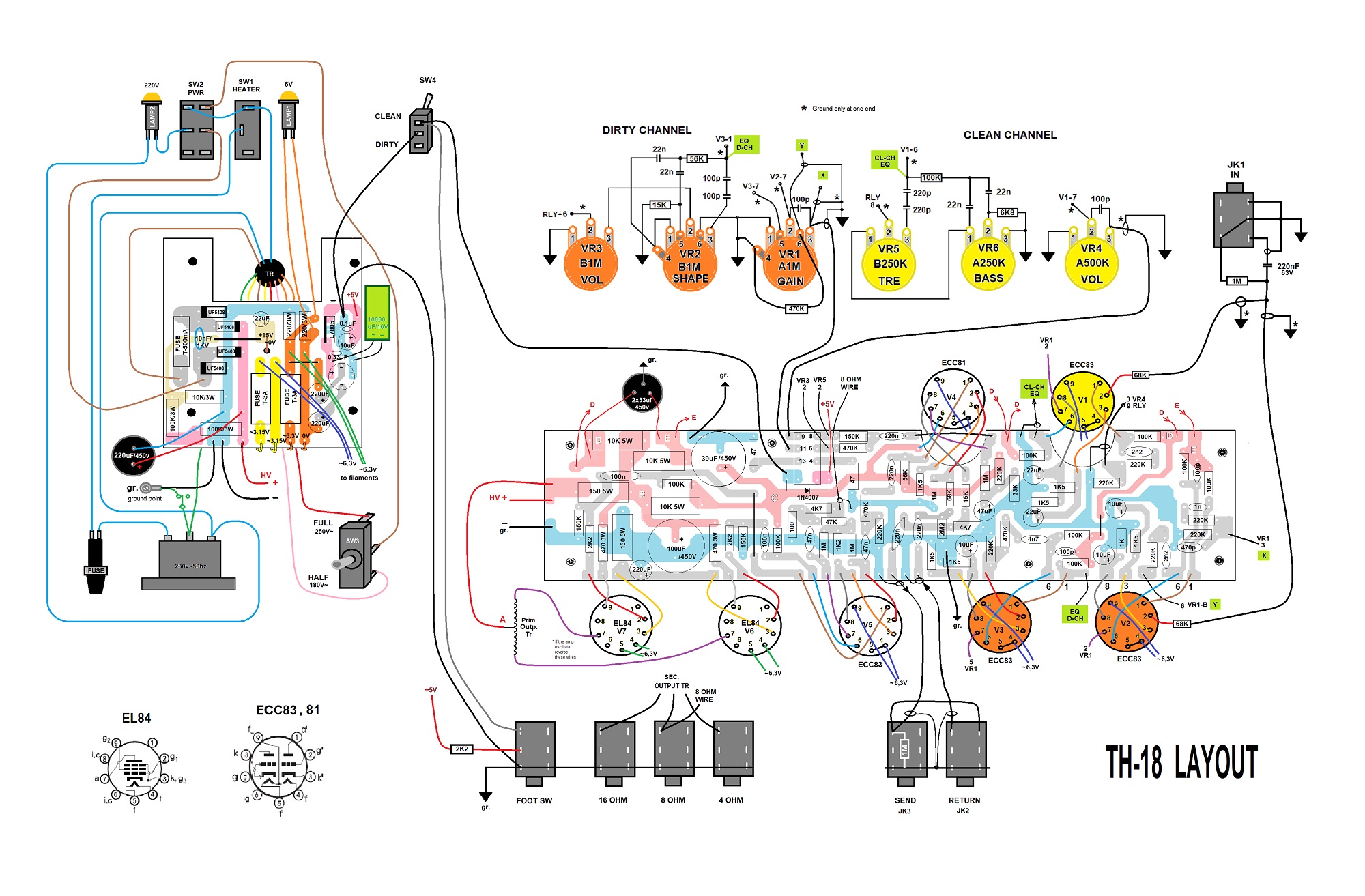

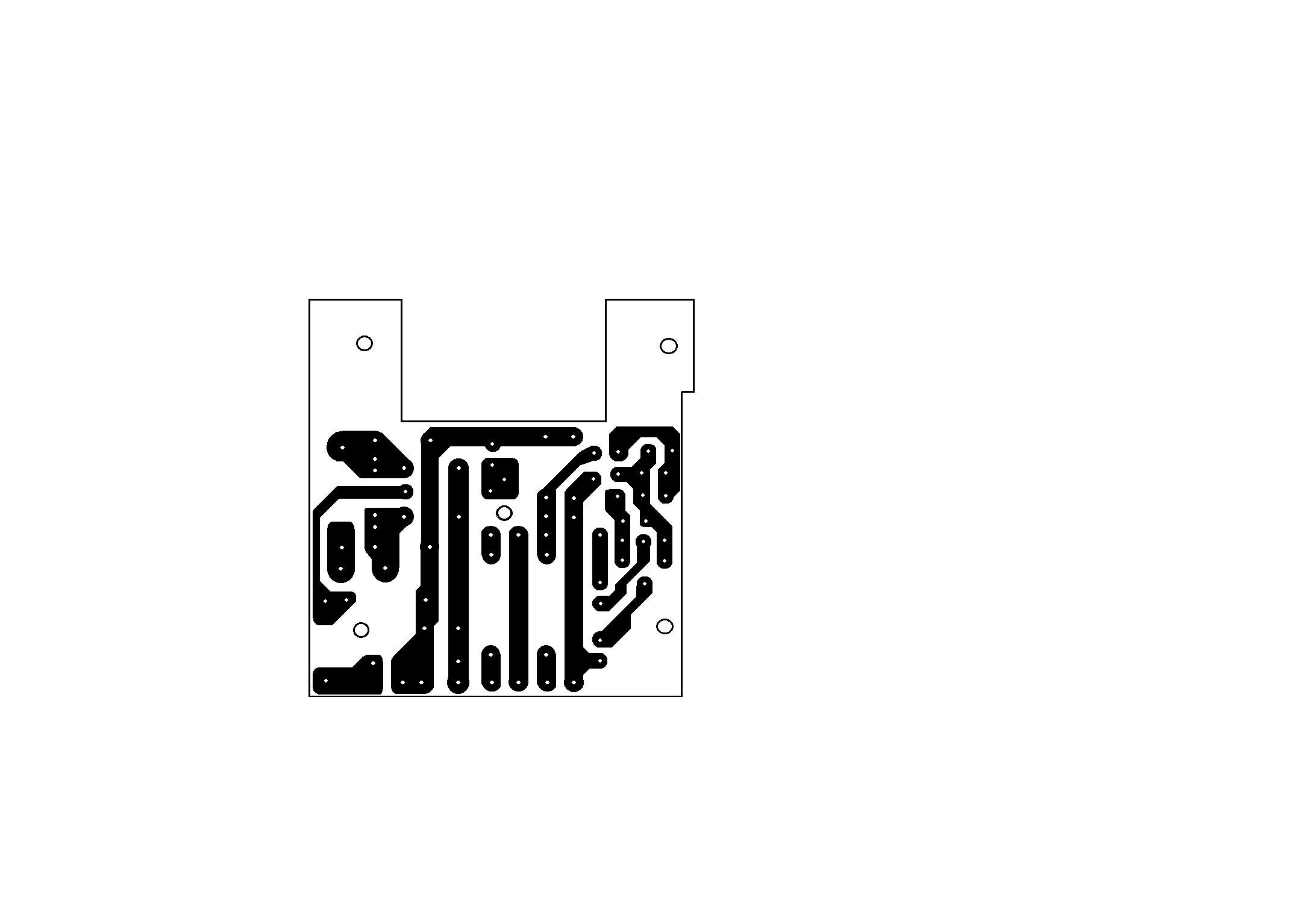

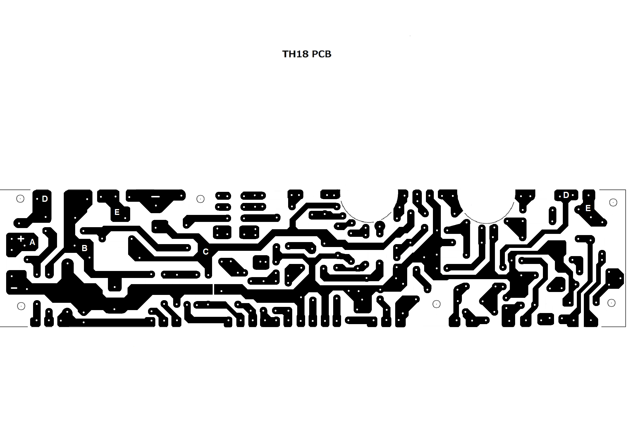

Ecco un bel progettino per un Orange TH30 in versione 18W
Realizzato con successo

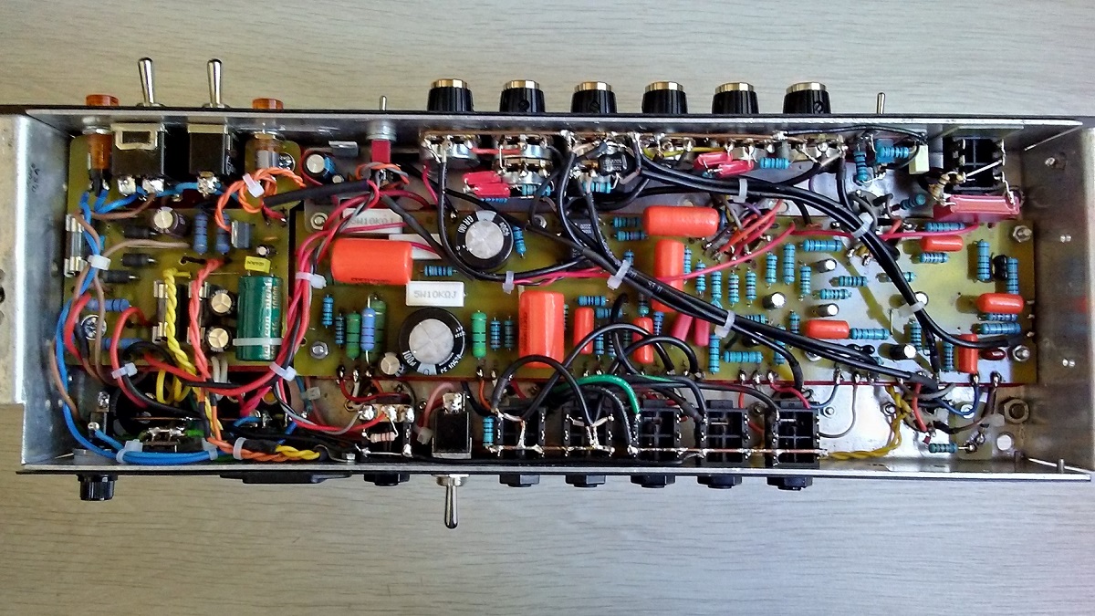

Ciao Franco. Grazie per la condivisione.
Una curiosità: quello che si vede in foto è il cablaggio originale fatto proprio dalla ORANGE ?
Messaggi: 9777
Re: Orange TH30 versione 18W documentazione
Messaggio da Kagliostro » 17/09/2023, 13:55
Che io sappia no
La documentazione l' ho trovata da qualche parte ed il tipo che ha realizzato l'amp specifica di aver dato qualche ritocchino oltre ad aver eliminato un paio di finali

aggiungo qui lo schema che probabilmente è stato aggiunto solo dopo dall'autore del thread
