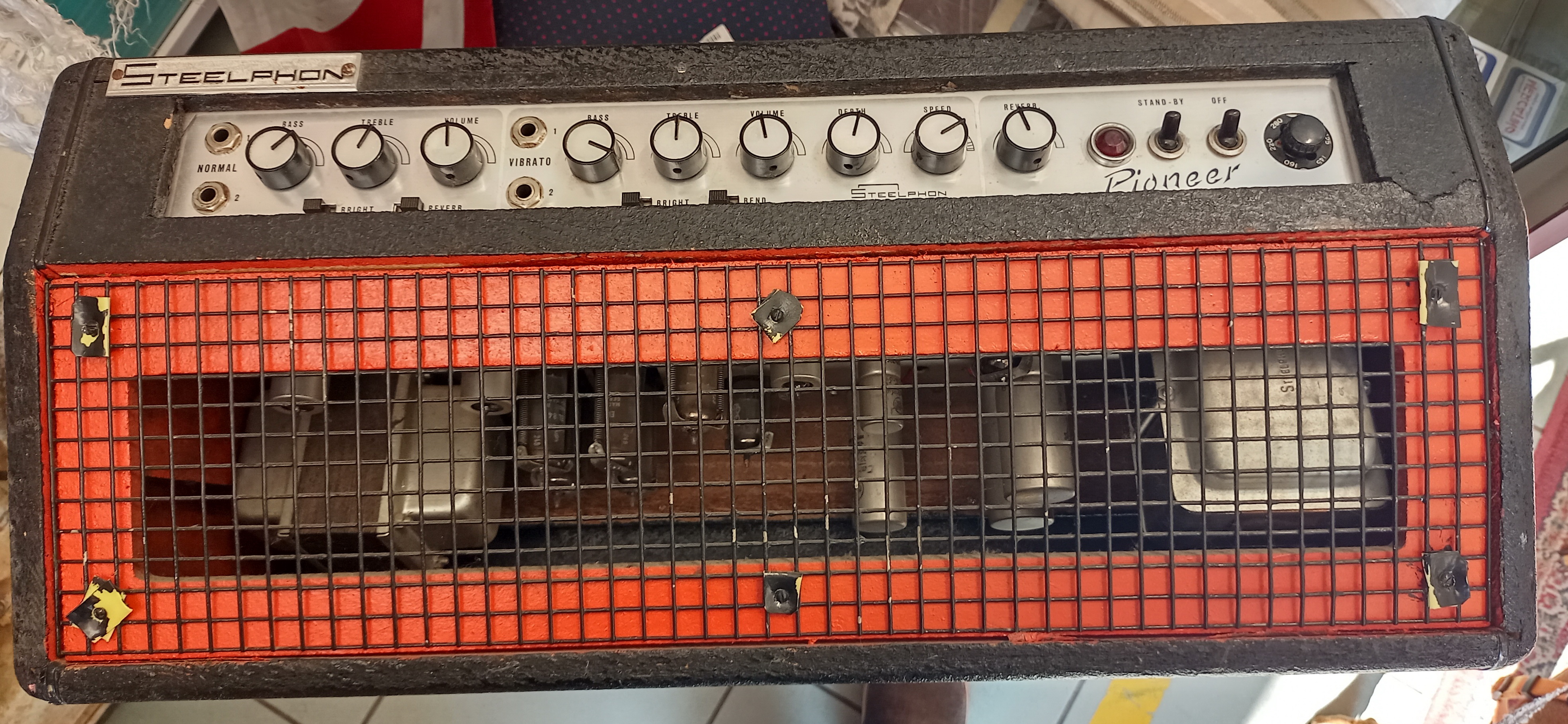

Entro e .... :lol1:

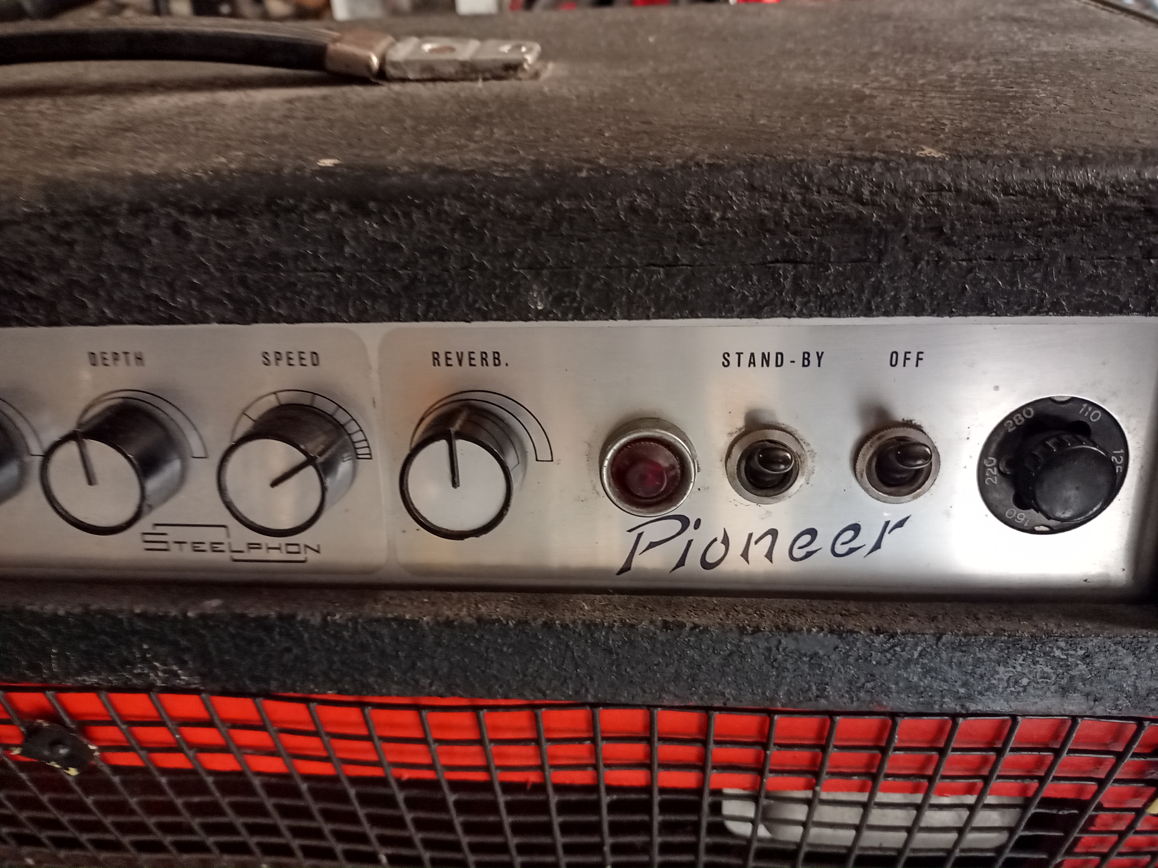

Secondo voi, per 112,00 € lasciavo lì testata e cassa ?
Certo ho problemini da risolvere (di sicuro pot che gracchiano, vibrato e riverbero da rivedere)

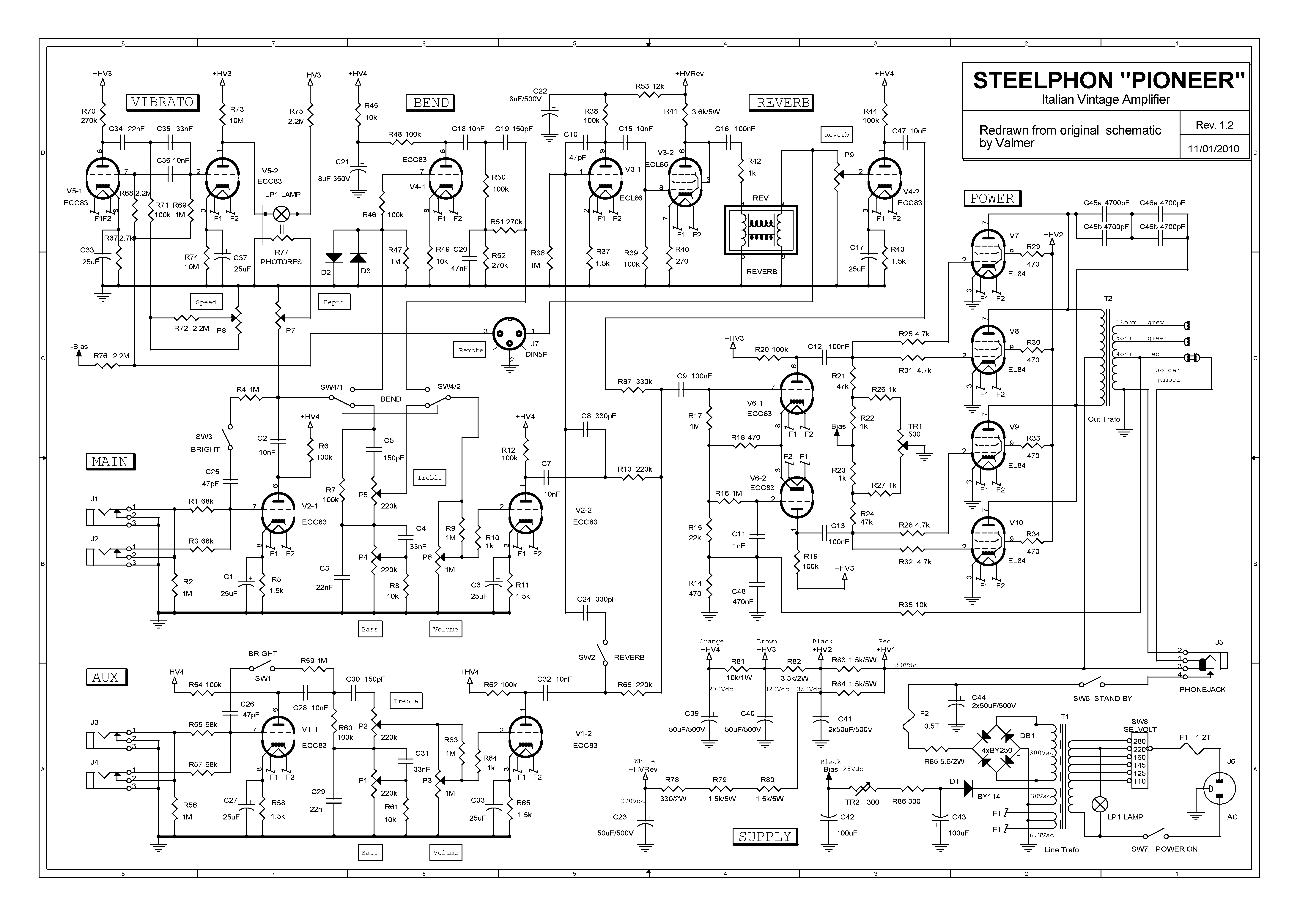

ma il lavoro più grande sarà farmi il reverse engeenering per avere lo schema, dubito fortemente di riuscire a trovarlo in rete :hummm_1:

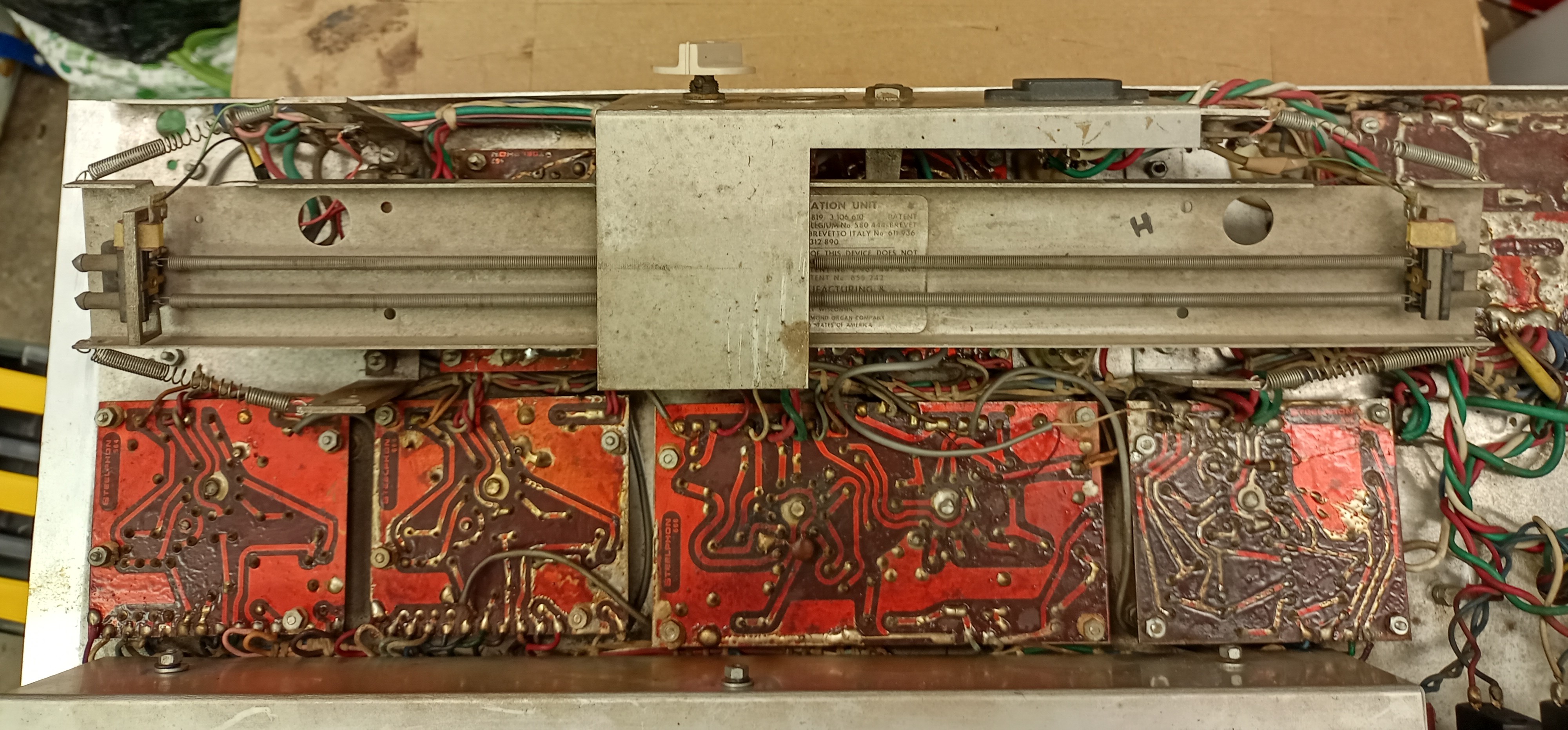

Con un po' di pazienza dovrei farcela e non dovrebbe essere neanche difficilissimo visto che mi è sembrato di intravvedere una PCB vecchio stile, molto semplice
Macché, SCHEMA TROVATO SUBITO (che botta di ......)
Steelphon Pioneer.pdf
(328.31 KiB) Scaricato 155 volte

... Mi spaventa un pò quel "j5" che taglia l'anodica. Non ne capisco l'utilitá e personalmente lo bypasserei subito. 380v che viaggiano su delle lamelle di contatto di un Jack, non è proprio il massimo.

Lo schema quando ho preso l'amp credevo di dovermelo disegnare facendo reverse engineering (come sai di italiano di solito non si trova niente) ma ho avuto la fortuna che qualche anno fa un tizio ne ha restaurato uno e così ho trovato sia lo schema originale (piuttosto malmesso e di difficile lettura) che lo schema ridisegnato in modo impeccabile

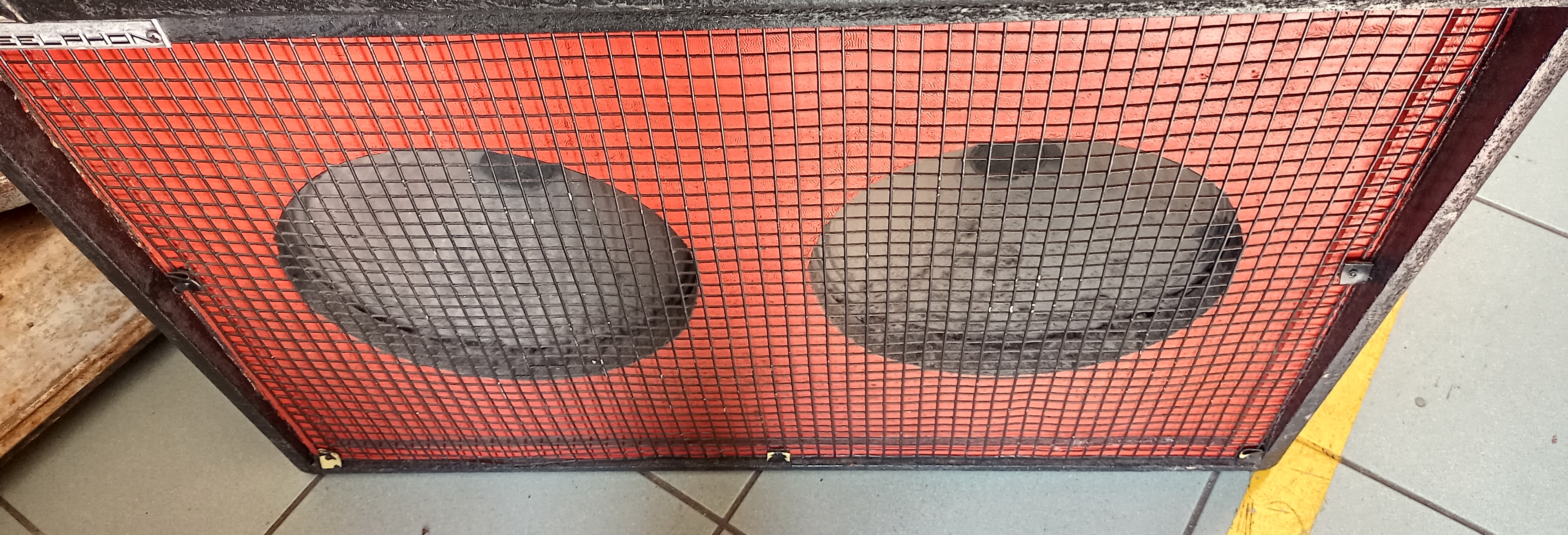

I coni saranno ancora buoni?
Messaggi: 9955
Re: Chissà quando avrò tempo per revisionarlo
Messaggio da Kagliostro » 08/10/2023, 8:50
Non ho avuto tempo di guardarli bene (perché assieme ho recuperato per 30€ un banchetto pieghevole della Black & Deker che mi serve per ricambiare un favore che mi ha fatto mio cognato, non ha problemi se non che devo ridipingerlo) ma per adesso, a parte un pesante strato di polvere, mi sembrano essere OK

Un quesito per voi
nel thread dove ho trovato lo schema si parla dei due diodi del circuito BEND
(in giro ho letto che dovrebbe essere stato un voler integrare un qualcosa tipo il fuzz machine Vox Tone Bender)
ora questi due diodi sono stati sostituiti con due 1N4007 e pare che il circuito funzionasse
ma a me viene il dubbio che magari sarebbe stato più opportuno usarne di altro tipo
Qualche idea in merito ?

Qualche prova con altri diodi la farei. I classici germanio, ma non solo.

Praticamente il diodo quando conduce cortocircuita il segnale a massa e lo taglia.
Puoi quindi decidere l'ampiezza del segnale mettendo diodi diversi (anche diversi fra loro, per creare asimmetrie), o resistori in serie ai due diodi per avere "arrotondamenti" della tosatura dei diodi.

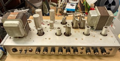

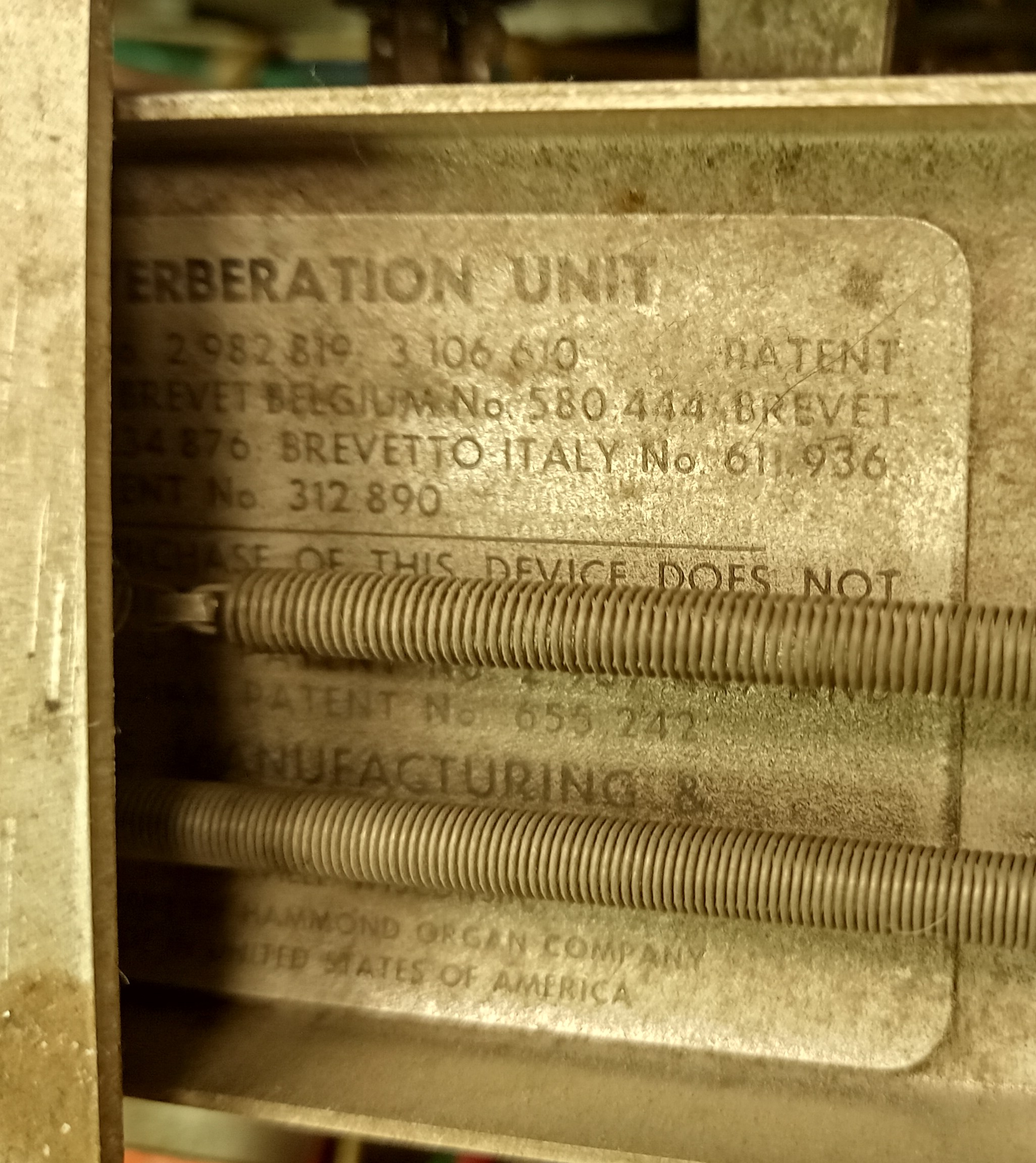

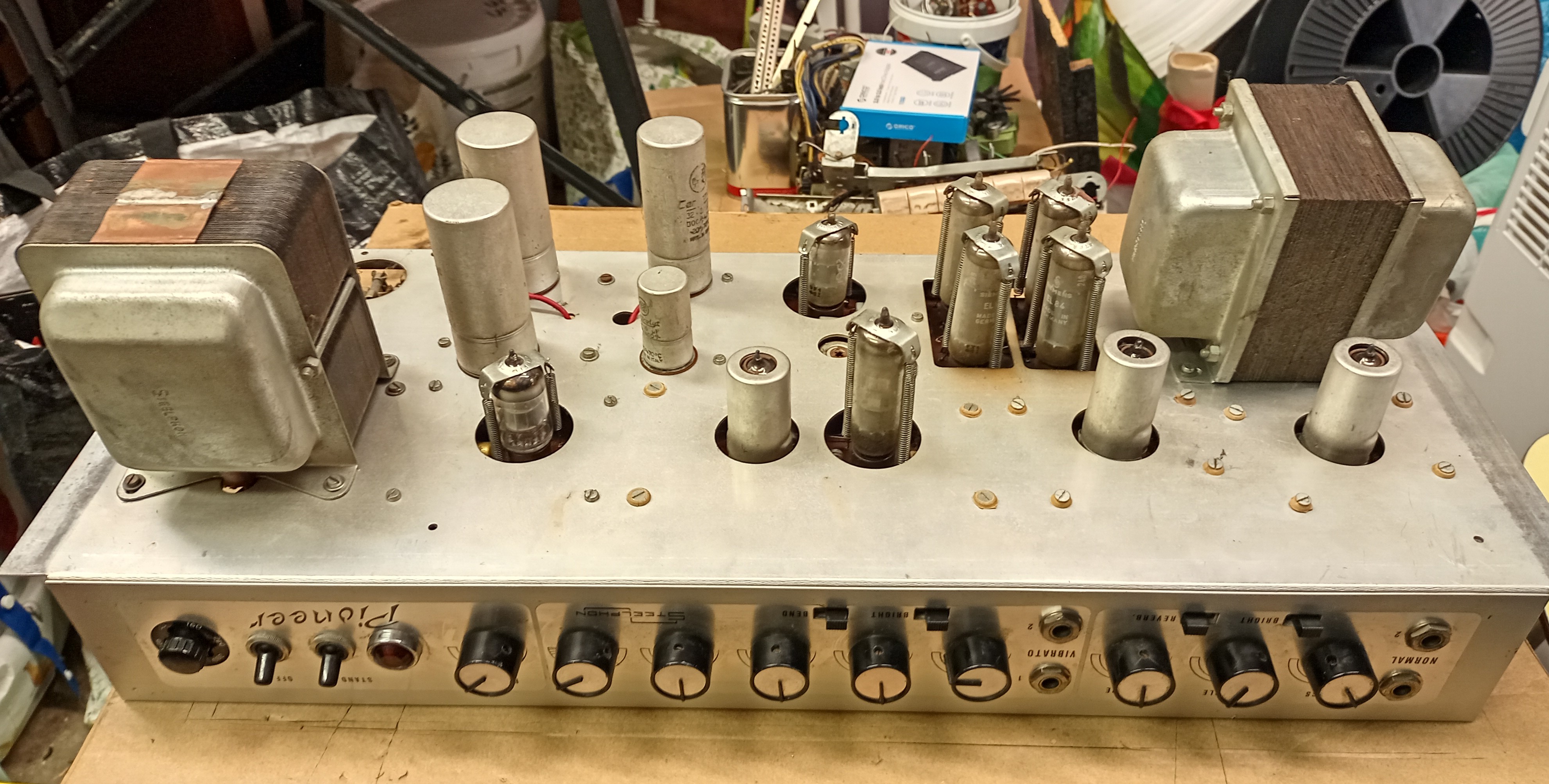

Un po' di Amp Porn

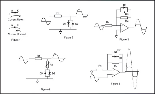

Credo di aver ritrovato la documentazione sull'uso dei diodi e, se non ricordo male, è stato Roberto a postare da qualche parte questi interessanti link
http://www.muzique.com/lab/warp.htm
http://www.muzique.com/lab/sat2.htm
un'immagine promemoria sull'argomento

Messaggio da robi » 18/10/2023, 15:25
Per decidere come muoverti, bisogna tenere conto dell'ampiezza del segnale a monte, dell'impedenza di uscita del circuito a monte, e del circuito a valle.
