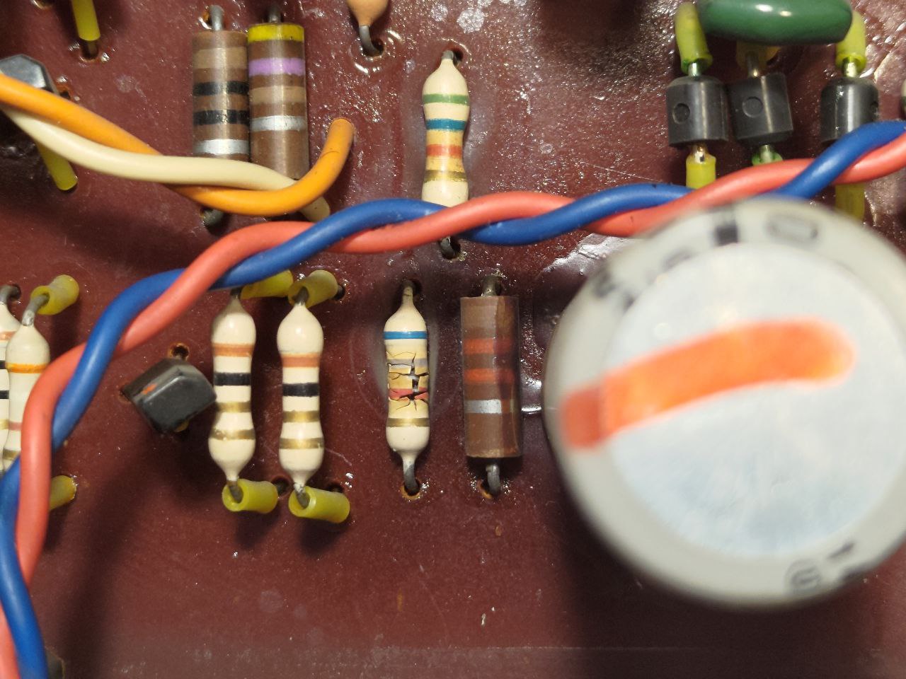

Salve a tutti.
Sto sistemando per un amico un amplificatore come da titolo, mi sono bloccato e sono qui a chiedere in vostro aiuto :)
Inizialmente aveva un canale completamente morto, occhiata rapida e trovo subito delle resistenze cotte che sostituisco.
Nello specifico
R152 - 6800 ohm è quella crepata
R139 - 5600 ohm
R153 - 1200 ohm che per sicurezza cambio
Riprovo ad accenderlo e il canale risulta ancora morto.
Provo con il tester a cercare qualche corto e trovo il transistor di potenza Q109 (quello "alto") con collettore ed emettitore in corto.
Sostituito anche lui.
Ora l'uscita è muta ma è presente una forte oscillazione: collegandomi con l'oscilloscopio vedo il canale muto che ad intervalli regolari ha un'oscillazione che arriva attorno ai 20V e poi si smorza. Non so se mi sono spiegato, ma appena ho tempo provo a fare una misura più precisa.

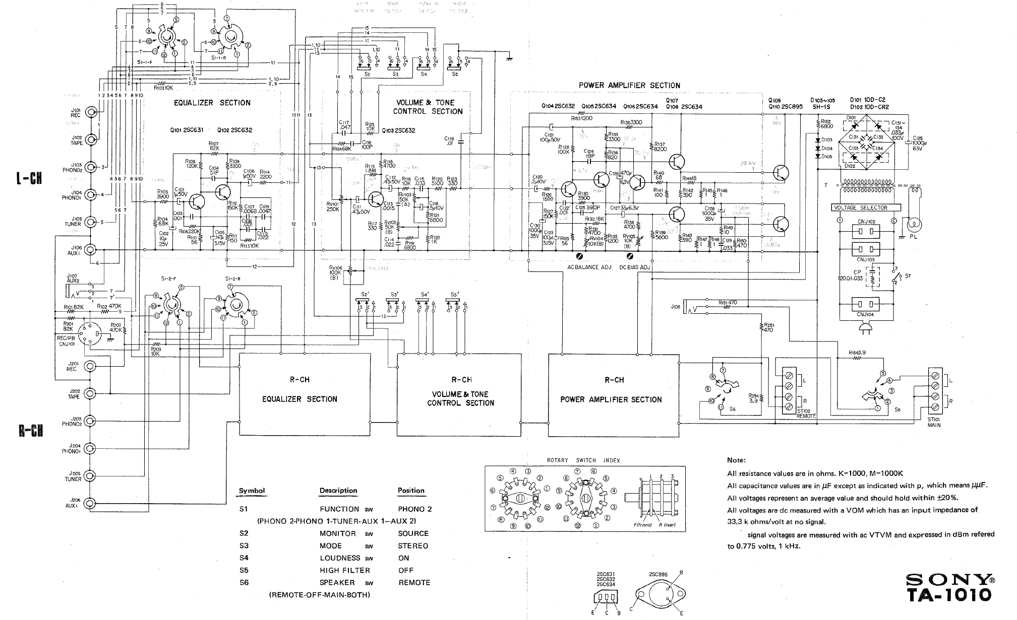

(qualche matto su internet ha creato anche una simulazione su LTspice che allego, e avrei alche il PDF per la manutenzione ma non me lo lascia caricare come allegato, 8MB sono troppi?)

Le tensioni in continua sono ok? Fino all'ingresso della "power amp section" tutto ok?
